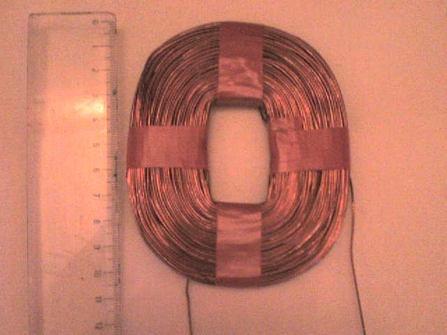

Tegnap este tekertem egy új tekercset. Próbáltam minél szorosabbra. Most már kisebb lett. 310 menet, 0.8mm-es huzal. A kész tekercset körbe rajzoltam 12 kis papírlapon és kivágtam őket. Majd kiraktam belőle a tekercstárcsa körét. 47 cm átmérőjű lett, külső szélétől külső szélig. Mi a véleményetek? Íme a képek:

Milyen teljesítményeket látsz a te elrendezésedben? (bocs ha már írtad)

Ezért gondoltam hasonló generátorra mint a tiéd. Mint írtad 120/s-nél már termelt a tiéd. Láttam több helyen is VAWT generátort. Ugyan ilyen légmagost raktak alá. Ha maradok annál a koncepciónál amit beszéltünk és megcsinálom ezt a tekercstárcsát, az átmérője 50cm-lesz. Elvileg jónak kell lennie. Ja, köszönöm az eddigi segítséget. Legalább el tudtam indulni. Még egyszer köszi.

310mm-es vastárcsán vannak a mágnesek. 5mm-es perem van hagyva a külső átmérőn, amit azért hagytam, hogy a mágnesek forgás közbeni centrifugális ereje erre terhelődjön, ne a kiöntött gyantára. Meg praktikus is volt mikor tettem rá a mágneseket, csak ki kellett tolnom ütközésig. Igy a mágnesek átmérője 300mm-re adódik. (8mm-esek a vastárcsák, a külső 5mm-es premnél 12mm)
2×16 mágnes van felragasztva. Erre az átmérőre többet nem célszerű tenni, mert túl közel lennének egymáshoz, és az erővonalak nem a szemközti mágnesre, hanem a szomszédosra szóródnak. Általánosságban elmondható, hogy az egymás mellett lévő mágnesek legközelebbi pontjai legalább kétszer olyan távol legyenek, mint a szemközti mágnes távolsága. A tárcsák Zsiguli elsőkerék agyon forognak. A tárcsák belső átmérője pont olyanra van esztergálva, hogy passzosan ül az agyon, tehát az összekötő menetes orsók hajlító irányban nem terhelődnek. Az állórész klasszikus háromfázisü, csillagba kötött generátor. 12 tekercs, egy fázisban 4 sorba kötve. Menetszámok tekercsenként)12V-ra:28 menet 24V-ra:55 menet 48V-ra:110 menet Én 24V-osat csináltam 1,3mm-es huzalból.
