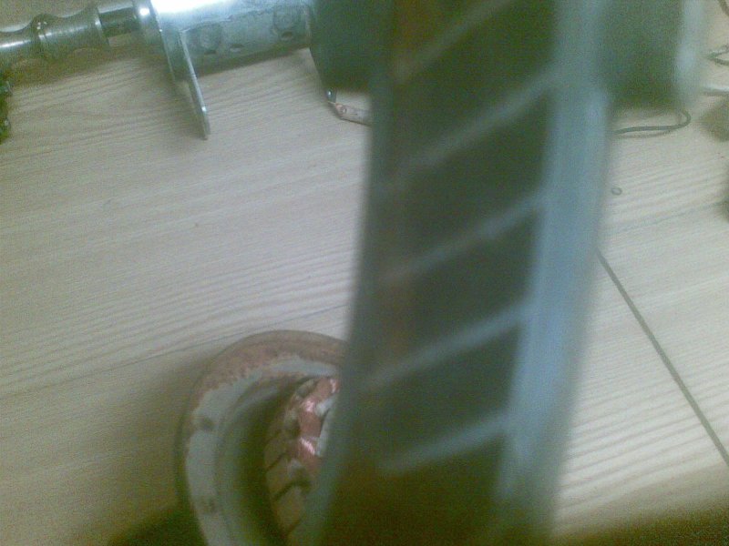

tegnap probaként tekertem 2x55 menet/tekercs 0.8 huzalból és igy lett 76gramm/tekercs.Ebböl már tudtuk számolni hozzávetőlegeset.
Kinéztem a neten 1kg 1.3mm-es 2500 forint+szállítás a trakis-nál.Vagyis az átmérő nem is számít az árnál.Most lett kész az agy meg a tárcsák,Ma még ki akarom szerkeszteni a tekercsek helyét méretét.Addig edzem rajta míg jó nem lesz!
Akkor bizony kell az 1Kg! Köszi a segítséget.
A tekercsek helyét én egy nagy kartonlapra szerkesztettem ki és ott is állítottam össze. Csíkokat vágtam üvegszálból, rátettem a tekercsekre és pillanatragasztóval rögzítettem, pont ahogy a leírásban szerepel. Utána már óvatosan lehet mozgatni.

Rakok fel pár képet. A véleményetekre vagyok kíváncsi. Kb mit adhat le majd. A tekercsek mágnesek aránya delmur82 képe alapján készül. A kerekem kb 10 km/h szélben indul.
És még 2 kép.
