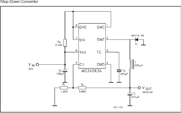

Egy 230 V/24 V -os trafó szekunder feszültségét meg lehet valamilyen kapcsolással 12 V-ra változtatni?
A választ előre is kösz!
Üdv.: mate_x
(#) SzervízMacska válasza mate_x hozzászólására (») Jan 2, 2010 /
Természetesen. Tekerd le a szekunder felét...
(#) mate_x válasza SzervízMacska hozzászólására (») Jan 2, 2010 /
Valami kapcsolásfélére gondoltam, de nem 7812-vel mert úgy sok lenne a veszteségi teljesítmény. Le tekerni meg nem tudom, mert ez egy gyári "kiöntött" kis trafó.
(#) Sir-Nyeteg válasza mate_x hozzászólására (») Jan 2, 2010 /
Mégegy trafó vagy kapcsolóüzemű tápegység.
(#) pajti2 hozzászólása Jan 2, 2010 / 1
Abukodonozo, mate_x:
Ami kell nektek, az ugyanaz. LM2574-nek kellene utána nézni. Ha nagyobb áramú verzió kell, lehet a kimenetre fejelni még egy végfok tranzisztort (kapcsolóüzemben nem melegszik olyan nagyon).
Amúgy meg 12V-ot ledisszipálni egy tranzisztor+hűtőborda párossal nem a világ vége.
Amelyik trafón nincs közép kivezetés, annál nincs.

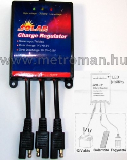

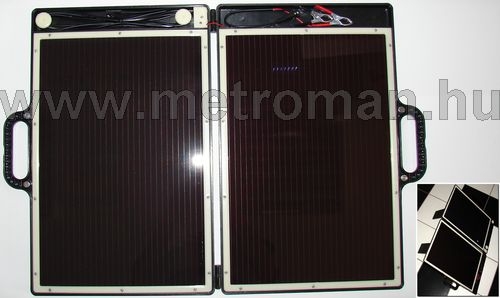

Napelemmel szeretnék tölteni 12v-os akkumulátorokat. Az akkumulátorokat páhuzamossan szeretném összekötni. Ezzel kapcsolatban lennének kérdéseim:
1.:Más Amper számúak az aksik (55 Ah, 45 Ah, 100 Ah, 75 Ah)ez nem-e gond?
2.:Más típusuak: Az 55 Ah, 45 Ah, 75 Ah ezek indító aksi, a 100 Ah pedig munka aksi. A munka akkumulátornak nem lesz baja?
3.:Milyen vastag kábellel kössem őket össze?(Mi valami 1 cm átmérőjű réz kábelre gondoltunk, amiket aku sarukkal rögzítenénk)
A válasz(oka)t előre is köszönöm

(#) Saggitarius válasza karvolt hozzászólására (») Jan 2, 2010 /
Ilyen vegyes kapacitasu bankot egyszerre nem tudsz tolteni, mivel mindnek mas a belso ellenallasa, de meg hasznalatra sem ajanlanam, ha csak ugy direktbe parhuzamositod oket.
(#) karvolt válasza Saggitarius hozzászólására (») Jan 2, 2010 /
Köszönöm a segítséget.
Csak azért akartam össze kötni őket mert ahol használom ott nincs áram, ezért napelemmel szeretnék elő álítani 12v-ot amit inverter segítségével 220v-ra alakítók.A párhuzamos kötésre azért gondoltunk, hogyha több aksit kötünk össze akkor az invertert több ideig tudjuk használni mint csak egy aksival és a töltés is könyebb lenne( ez megoldható: Ha a lemerült aksit kicseréljük egy feltöltötre,ez eléggé kellemetlen főleg hogyha sötét van.De töltésnél is macerás mert mindig figyelni kéne a feszültségszabályzót hogy mikor van feltöltve,és mikor lehet tölteni a következőt)
Tudsz valamot javasolni ere a problémára?(próbáljak meg beszerezni még egy 100 Ah munka aksit és ugy párhuzamossan kötni?)
(#) mate_x válasza pajti2 hozzászólására (») Jan 2, 2010 /
Kösz a segítségeket!
Szerintem maradok a stabilizátornál, nekem igazából 5 V kell, csak az a 27 V feszültség különbség elég sok, de majd nagy hűtőbordát használok . Azért akartam a feszültséget csökkenteni még, mert a trafó
2 VA-es, a terhelés pedig 50-100 mA -lesz és a veszteségi teljesítmény+hasznos teljesítmény már eléggé a határán van, de azért túl fogja élni.
(#) bujan válasza Saggitarius hozzászólására (») Jan 2, 2010 /
A töltéssel egyetértek, de az összekapcsolással nem. Ha az aksik feszültsége azonos, nyugodtan össze lehet kötni őket párhuzamosan a kapacitásuktól függetlenül. (Lásd Csepel gépkocsi párhuzam kapcsolója) Ha nagy a feszültség különbség, akkor én sem ajánlanám, mert töltés indul be a lemerült aksi irányába, ami sok amper is lehet. Bár megjegyzem, amikor a lemerült aksis gépkocsit "bikázzák" (másik aksival rásegítenek), ezt csinálják.

(#) _JANI_ válasza karvolt hozzászólására (») Jan 2, 2010 /
Össze lehet őket kapcsolni! CSAK A kapocsfeszültségük legyen azonos! Vagyis célszerű csak feltöltött akkumulátorokat összekötni. Lehetőleg akkor amikor beált a kapocsfeszültségük. Az így párhuzamosan kötött akkumulátor-telepeket viszont érdemes ezután egy egységként kezelni. Az akkumulátorokat összekötő vezeték, minél vastagabb annál jobb! ( Mert ezzel az egyenlő terhelés elosztást is segítjük, főleg nagy áramoknál. De kis teljesítménynél is megéri. ) Ja párhuzamos üzemben a belső ellenállások nem nő hanem csökken! "... n szer kisebb, mint egy elem belső rezisztenciája."
(#) proli007 válasza mate_x hozzászólására (») Jan 2, 2010 /
Analóg-disszipatív módon, legfeljebb 60mA-ra tehetsz szert. Mire kiszabod a hűtőbordát, ezzel is elkészülsz...

"Folyamatos" uzem eseten celszerunek tartanam, ha nem 12V-os rendszerben gondolkodnal, mert 1., minel kozelebb vagy az eloallitando feszultseghez, annal kevesebb az aramterhelesed. 2., Kisebb aramterhelessel tovabb kepes taplalni az akku es 3., Kisebb aram igenybevetelnel az akksi elettartama is hoszabb.
Azt is vedd figyelembe, hogy lehetoleg olcson meguszas feltetele a minel jobb hatasfoku napcellak. A jo hatasfokhoz hozzatartozik az is, hogy allandoan az eloirt 90 fokos szogben kapja a napcella a napsutest, ergo a legjobb ha napkoveto a rendszer. (raadasul a dolesszog is mas es mas evszakonkent 30-70 fok) Meretezeshez nezz korul a neten, mert szamottevo a kulonbseg a napsuteses orak szamaban az evszakok fuggvenyeben! Pont a sotetebb evszakokban hasznalsz tobb energiat.

(#) nagy hoho válasza karvolt hozzászólására (») Jan 2, 2010 /
Én más oldalról közelítem meg a kérdést: Ha jól számolom a négy akksi párhuzamosan kötve 275 Amper , milyen napelemmel akarod ezt feltölteni? Az általad belinkelt napelem teljesítménye 13 Watt.
