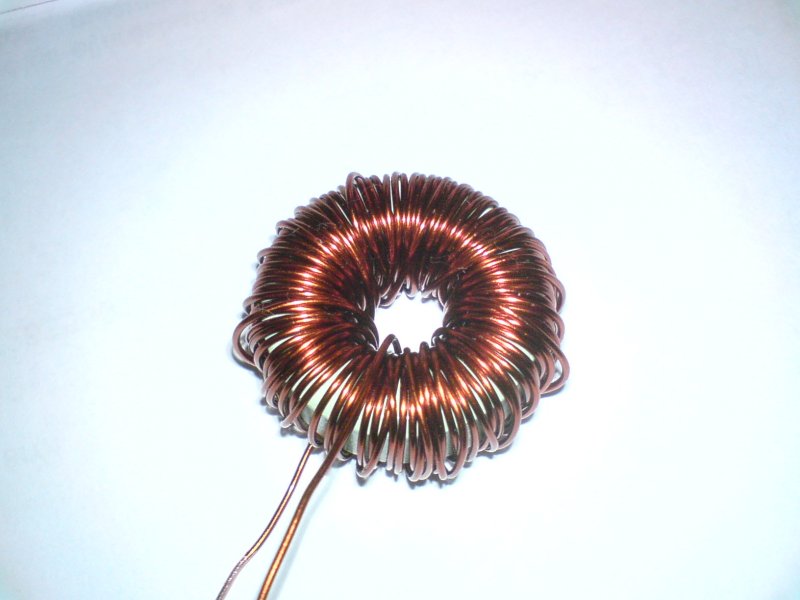

Erre a vasmagra 1-es huzalból lehet 1mH-nyi induktivitást tekerni?
(#) Saggitarius válasza MolnarG hozzászólására (») Jan 1, 2010 /
Gondolod rafer 32 menet 1mm-es madzagbol? Az mar elegge merev, hogy 15-os belso atmeron athuzogasd. Lehet, hogy nem vagyok egy rajztehetseg, de skiccelve kb 15 menet fert csak el az elso korbe.
Egy masik fotos (csak elfelejtetted tukrozni a fotodat)
(#) mex válasza Saggitarius hozzászólására (») Jan 1, 2010 /
Szerintem gond nélkül egy sorban ráfér. A 15mm belső furatú gyűrűnél számolhatunk 14mm átmérőt 1mm huzal esetén. Mivel igy a kerület~44mm-nek adódik, a 32 menet egy sorban, hézagokkal is ráfér.
(#) MolnarG válasza Saggitarius hozzászólására (») Jan 1, 2010 /
A képen ugyanekkora magon 0,8-as huzallal...
(#) MolnarG válasza (Felhasználó 13571) hozzászólására (») Jan 1, 2010 /
A mag méretre ugyanekkora, anyagra más... 0,8-asból tekertem rá sokat, de így is csak 680 uH a multi szerint. De akkor akkor ezek szerint 1-es huzallal a linkelt magból lehet 1 mH-t kivenni. És még akkor annyi, hogy 1-es huzal 2 A-t még biztonságosan elbír?

Az 1mm huzal megfelel. A képen látható gyűrűre mennyi menetet tekertél? Az elég sok nem pontos meghatározás.
A menetszám meghatározása adott AL értékű vasanyag esetén: a kivánt induktivitásérték(nH-ben)/AL, és a kapott számból négyzetgyököt kell vonni. Jelen esetben:16 /1000 =1000 négyzetgyök alatt=31.62 menet.

(#) MolnarG válasza mex hozzászólására (») Jan 1, 2010 /
Nem számoltam a meneteket, egyszer körbetekertem szorosan, aztán a maradék vezetéket még elosztva rátekertem, közben méregettem. Utánanéztem, ez a vasmag 70-es Al számú volt. Ezt a számítást elrakom magamnak. Kösz a segítséget.

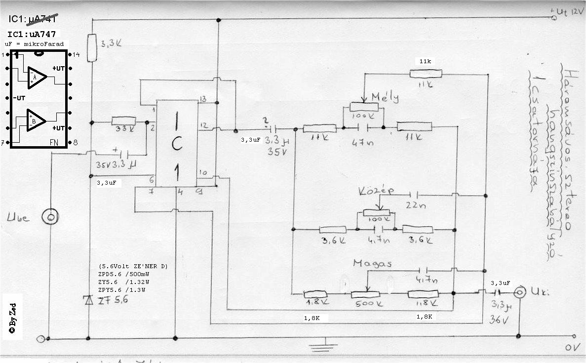

Kisegitene valaki egy nyakrajzzal ehhez a kapcsolashoz : Bővebben: Link !! Koszonom szepen !!
Egy 3 sávos hangszinszablyzorol van szo !!
Nem tudom hogy mennyire kaphato az az IC !!
De egyszerunek es nagyszerunek tunnik az egesz !!
Koszonom !!
(#) Stefan válasza djhua hozzászólására (») Jan 2, 2010 /
Nincs energiám most megcsinálni, de tudom ajánlani ezt a programot Bővebben: Link
A korlátozott verzió is bőven elég lesz.
Kevés informatikai jártassággal rájössz, mit hogy kell benne.
Először megcsinálod a kapcsolási rajzot a programban, kiválasztva a kellő alkatrészeket, majd a NYÁKnál már vékonyan össze is kötni neked, csak el kell vezetgetni a sávokat.
uA741 általános műveleti erősítő, biztos hogy kapható "minden sarkon" ha nem akkor lm741, tl072, stb...
Égyébként én nem vagyok híve az ilyen jellegű hangszínszabályzóknak. (Nekem nem jöttek be)

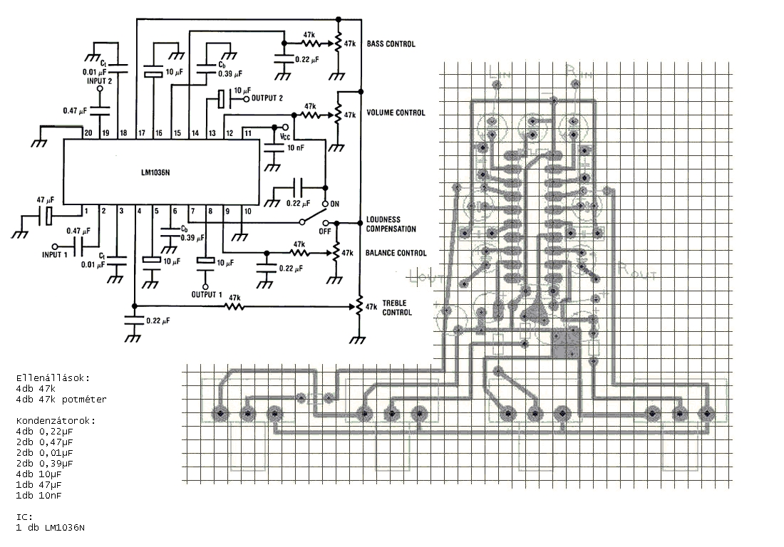

Ajánlom inkább ezt kész nyákrajzal, egy külön téma is van róla itt a fórumon Bővebben: Link
Ez se sokkal bonyolultabb.
(#) zenetom válasza djhua hozzászólására (») Jan 2, 2010 /
Mint ha a lábkiosztás nem stimmelne...
(#) djhua válasza zenetom hozzászólására (») Jan 2, 2010 /
Hol nem stimmel a lábkiosztás ?
