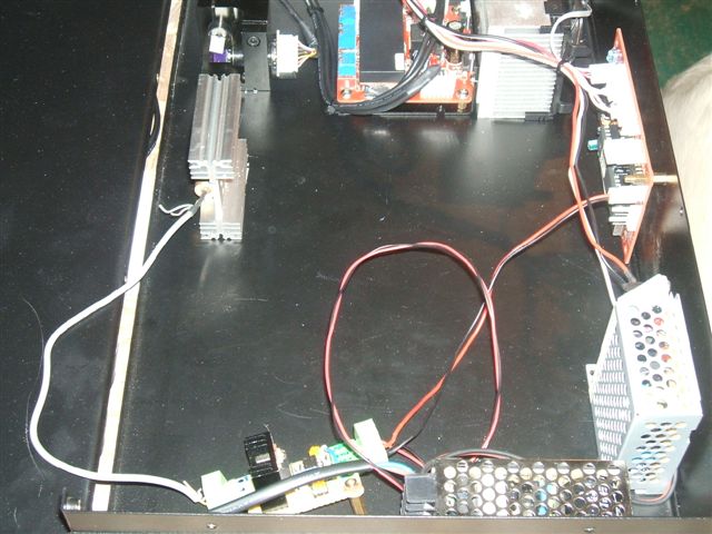

Sokat olvasom a forumokat es nem talaltam valaszt. Kerem ha valakinek van dac-os kapcsolasa segitsen.Ebben a topikban tobbszor is felvan teve a kapcs rajz. pl: (#553082) ennel a rajznal a JP 1-nel van +5V es GND,utanna a TL084....4-es labanal +12V, 7-es labnal -12V. A tobbi ilyen rajznal nincs feltuntetve a 12V csak az 5. Szeretnek biztosra menni a megepites soran ezert kerdezem a hozzaerrtoket,hogy akkor milyen tapot kell hasznalnom? Ahogy en ertelmezem (de erositsetek meg mert csak feltetelezem),hogy kell egy trafo aminek 12V szimetrikus kivezetese van? + egy fontos kerdes! latam,hogy itt a forumban mar lett emlitve,hogy a ttl kivezetesek: red,green,blue mennek a modulacios bemenetre.Na de mi az a modulacios bemenet?

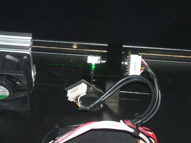

Egy pár Kép a készülő projetemről.
Kis segitségre lenne szükségem. Van egy 100mw-os zöld ttl analog modulom,ezt mivel,hogyan tudom megszaggatni! A másik kérdésem pedig,hogy van egy léptetömotoros szkennerem ami egy gyári lézerben volt.Vezérlés is megvan hozzá,müködik rendessen.A legnagyobb bajom az az, hogy nem tetszenek az ábrák amiket firkál.Csak zene ütemére váltja az ábrákat,nincs dmx lehetöség sem. Meglehetne azt oldani, hogy pc-ről legyen vezérelve,vagy más abrákat firkáljón? Tudom,hogy léptetömotorral csak egyszerübb ábrákat lehet létre hozni,mert lassúak a motorók,de szeretém ha én választhatnám ki hogy mit rajzoljon a lehetöségekhez képest.
Mit szóltok a kísérleti stádiumban lévő rezonáns scanneremhez?
