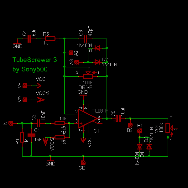

Erősítőt építek, és az előerősítő áramkört EZ ALAPJÁN a kapcsolás alapján fogom elkészíteni.
Az op-amp IC-t +- 15 voltról szeretném táplálni szimmetrikusan. Igen ám, de itt a rajzon az IC bemenetére rá van kötve egy fél tápfeszültség (4.5V) is.
Hogy lenne célszerű ezt megvalósítani? Adjak az IC-nek simán +15V aszimmetrikus tápfeszt, és egyszerűen feszültségosztóval felezzem meg a 15 voltot? Vagy kössek az IC-re szimmetrikus +-15 voltot, és kössem a testpontot a bemeneti ágra? (Elég hülyén hangzik.) Teljesen tanácstalan vagyok, segítsetek, ha tudtok!
(#) ZSozsóó válasza Sony500 hozzászólására (») Nov 24, 2009 /
A 4,5v DC az a féltápfeszültség, azért kell mert csak egy +9Vod van meg egy földed. Attól az IC "felfelé" lát +4,5V ot, meg lefelé -4,5V ot.(így csinálsz neki +/- feszt...) Tehát ahol eddig 4,5V volt a régi rajzon, ott +/- táplálás esetén kösd csak a földre. Ami meg GND volt, az maradhat is.
Ha elfogadsz egy tanácsot - nem okoskodni akarok csak mondom - a hangerő után még egy IC-s fokozat, egy imped illesztő elférne, mert ugyan nem tudom milyen véget hajtasz vele, de a végfokozatok bemeneti ellenállása kisebb szokott lenni, pár 10kóm, az meg elhúzhatja a hangszínt (szűrőt táplálni kis impedanciával, terhelni naggyal alapszabály miatt).

(#) karpi válasza Sony500 hozzászólására (») Nov 24, 2009 /
Ez egy torzito kapcsolas , persze eloerosit is.Ellemes taplalasra van tervezve azert 9V a tap , a +4,5V az U/2 referencia feszultseget egy feszultsegosztoval lehet eloallittani ket mondjuk 1KOhm-os ellenallasbol es egy 100µF -os hidegito kondenzatort kotve a +4,5V es a "Nulla"-ra . 15V-rol ugyanenyi eleg .
A +/- 15 V csak akkor erdemes hasznalni ha magvan es az eloerosito stb. is avval mukodik.

(#) Sony500 válasza ZSozsóó hozzászólására (») Nov 24, 2009 /
Köszönöm a tanácsokat, elég amatőr vagyok, minden alapszabály jól jön.
A konkrét kapcsolás egyébként ÍGY néz ki.

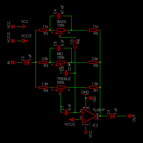

Ez után jön még egy ILYEN hangszínszabályzó kapcsolás. Így már rendben van a végerősítő terhelése, hogy egy IC-ről kapja a jelet, igaz?
A végfok nem más, mint egy TDA2050, lényegében alapkapcsolásban, szimmetrikus +-25 voltról táplálva.
Ezért is erőltetem annyira ezt a szimmetrikus táplálást, mert ha már a TDA-nak úgyis az kell, érdemes lenne felhasználni a műverősítő IC-knél is.

karpi: szuper a rajz, nagyon szépen köszönöm! Ennek fényében + amit Zsolti kolléga írt, szépen átrajzolom a kapcsolást!

Szerintem meg hagyd el ezt a kapcsolást GGG ről építs meg pl egy Tube screamert vagy valami hasonló cuccost, aminek van hangszín-szabályzója! Bár ez csak az én véleményem, de sokat tud segíteni!
(#) ZSozsóó válasza magitor hozzászólására (») Nov 25, 2009 /
Nekem még annyi felvetésem lenne, hogy az elé a fránya c5 10µF es kondi elé lehet kéne egy 1k-10k partizán is, mert így elég durván vágnak a diófák, nem?
Ha teszel utána hangszínt, akkor azt az R6-C6 söntöt akár el is hagyhatod, meg a 100k hangerő potit is inkább a hangszín kimenetére tedd, oda már rakhatsz akár 10k-s potit is...
Én sem értek egyet ezzel a kapcsolással, de ki lehet próbálni, csodát semmi esetre nem szabad tőle várni, talán az OD szekciója muzikálisabb lesz, mint a dist. De minden ízlés kérdése. IC-nek a TL072..4.. simán jó, attól függ mennyi opamp kell.
Jó kapcsolás még a bluesbreaker meg a guv' nor, bár azok csak torzítani tudnak, itt lehet tisztázni is....Naja, nem könnyű dolog. Én ilyet építettem

(#) magitor válasza ZSozsóó hozzászólására (») Nov 25, 2009 /
Bocs de a marshall Guv'nor ba van hangszínszabályzás! , Egyébbiránt azt énsem tenném gityó előfoknak
(#) Sony500 válasza magitor hozzászólására (») Nov 25, 2009 /
Ezen már én is gondolkodtam, de aztán láttam, hogy a TS-9 lényegében ugyanazon az elven működik (mínusz két vágódióda, plusz egy pár tranzisztor, ellenállás, és kondi), és inkább ennél az egyszerűbb változatnál maradtam. Nyilván akusztikailag nem lehet összehasonlítani egy BOSS pedállal vagy egy Marshall torzító kapcsolással, de nekem tökéletesen megfelel. A lényeg, hogy erősítsen. A múltkor építettem egy MI Audio Crunch Box-klónt (mellékelt képen látható a kapcsrajz), az sem sokkal bonyolultabb, viszont baromi jól szól.
Más: Van ennek hangszín-szabályzója, csak az külön rajzon van az egyszerűség kedvéért.
Zsolti: a partizán az egy mezei sorba kötött ellenállás akar lenni?
A potis ötlet jól hangzik, lehet, hogy tényleg átpakolom az EQ-fokozatba.
A linkelt projektről meg csak annyit: nem kispályás a cucc! Mennyi ideig tartott összerakni?
magitor:
Ennek mi köze a tisztához???
Gitár előfoknak max akkor jó, ha torzantós előt akar, itt meg van kapcsolható dióda. Ott meg max lehúzza a gitáron a volt, meg leveszi a gént. Nem téma, csak mondom. Én betenném, mert én abban gondolkozom, hogy van a gitár meg az erősítő, aztán semmi kapcsoló, lábkapcsoló sztepptánc, csak tekered a hangerőt a gitáron, aztán játszol... Minden szubjektív.
A hangminőséget nem a kapcsolás határozza meg, ezzel egyet értünk. De nem is az, hogy JRC IC-t teszek bele, vagy Burr Brown IC-t, ez a misztikum, meghagyom ezt az audió teknikát túlmisztifizáló társadalomnak. Más más slew rate, ez az, ami egy JRC meg egy TL Ic között meghozza a tonalitás beli különbséget, meg max a bemeneti fokozat vagy tranyós és kis bemeneti ellenállású vagy fetes és nagy...
Kedvencem ,mikor "én tl072 helyett NE5532-t tettem bele, mert kisebb a zaja...Ha már az IC alapzaja bejátszik valahol, akkor rég kuka az egész. De ez is netes misztikum, ezt is meghagyom a misztifizálóknak. Szénréteg/fémréteg dolgot sem szabad túlreagálni az ellenállások esetében, én azért választom a fémet, mert eleve olcsóbb, kisebb ugyanakkora teljesítmény mellett, meg még olcsóbb is nabumm. Itt jön a hájend: a fémréteg felmágneseződik, ezért nem mindegy milyen irányban áll... Szerintem fémréteg ellenálló, wima kondi ha low cost akarsz kijönni, vagy valami mkt, ha drágát akarsz de jót és vintage-t akkor szénréteg ellenálló, darabja 100 pengő, meg mallory kondi, esetleg orange drops. Igaz az effekt fizikai méretei sem lesznek kicsik A kerámia kapacokra kell odafigyelni, a nagy tárcsa kerámiák kegyetlen mikrofónikusak tudnak lenni.
Házilag már megint nem kell öntögetni, e-tronic parts- nál elfogadható áron szuper alu doboz van, akár feketére eloxált is, de a lomexnél is barátságosak az árak ,egy kis projekt doboz már 800 pengőből megáll. Az tény, hogy a boss-ra ráverni nem nehéz, mert tulajdonképpen hulladékalkatrészből van és tömegcucc. Ebben egyetértünk Minden, amit írtam, saját vélemény, lehet beszólni, meg kiokosítani, ha nem értesz egyet
Sony: a partizán valóban ellenállás nálam, bocs a terminuszért Én csak azért is betenném, mert max átkötöd a panelen, de azzal az ellenállással és kondenzátorral , mármint az értékeikkel lehet játszani, míg megtalálod a neked tetszőt.
Ezt én is észrevettem, de a torzító rajzon is van, a soros Poti - kondi a diófák után, tompít a hangon, amolyan presence, de ha van egyszer egy magas potid...namindegy, nem okoskodok.
Az erőlködőről: kb 3 hónap, szakértő mesterem felügyelete alatt, nála csináltam, sajna nem midnen nap jutottam ki hozzá, egy hétn max 3X, de az nagyon max, inkább csak 1-2 nap. Akkor is csak 3-4 max 5 óra De már készü la következő
Még egy kép az összképről Csak, hogy dicsekedjek picit Zajzár potijai is aranyra lettek cserélve, de itt még csak ezüst volt.
