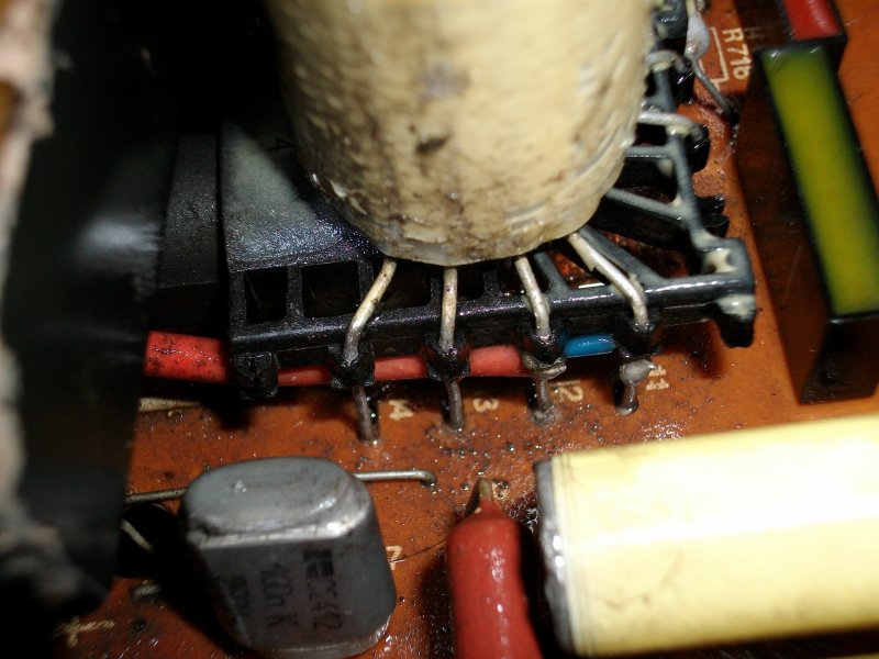

(#) küzmös Gergely válasza kadarist hozzászólására (») Nov 24, 2009 /
Szia kadarist! Hagyjam a vason? Hová kössem vissza az indítótekercs másik végét? Maradjon a nagyfesztekercsen csak az egész tekercset rakjam a vas mellé?
(#) Bonanza02 válasza küzmös Gergely hozzászólására (») Nov 24, 2009 /
NF tekercs nélkül kell valóban elsőzör kipróbálni,hogy van-e 24-25V táp. A 10V-os zénert nem kellett cserélned? Nem lett zárlatos?
(#) Bonanza02 válasza dragon0 hozzászólására (») Nov 24, 2009 /
Gratulálok!
(#) kadarist válasza küzmös Gergely hozzászólására (») Nov 24, 2009 /
A Vidinél a segédtekercs bele van öntve a malomkerékbe. Az Orionnál a segédtekercs bele van pattintva a nagyfesztekercsre, arról könnyen leválasztható. Az Orionos kistekercset hagyd a vason, és a nagyfesztekercset vedd le a vasról. Ha nincs különálló kis tekercs(Vidi megoldás), akkor az gáz, mert így nem tudod függetlenítenné tenni a nagyfesztekercstől.
Légrés van?
(#) küzmös Gergely válasza Bonanza02 hozzászólására (») Nov 24, 2009 /
Szia a 10V-os zéner megúszta,nem mértem zárlatosnak,bár ez a "hangpuffogás..." ,van egy vidi panelem amin van,úgyhogy mind1 mit mértem majd kicserélem..
kadarist az eredeti ami benne volt az tuti szar mert körkörösen repedt,még a kis tekercs is levált,de megvan,azzal kipróbálom.. csak emlékeznék hogy melyik lábakra is volt kötve...
11,12 láb, a fázis fontos! A képen látszik.
megtaláltam a nagy kupiban az indítótekercset,már csak arra kell rájönnöm hogy a primer hanyas lábaihoz kell kötni a két kivezetést
Igen köszi,ugyanott ahol a vidinek is van,aztis oda tettem,a kis tekercs egyik kivezetése hosszabb mint a másik,éppen ezért gondolom hogy ez megy a távolabbi azaz a 11-es lábra.. holnap ki is próbálom és jelentkezem a fejleményekkel,köszönöm a segítséget

(#) küzmös Gergely hozzászólása Nov 25, 2009 /
Sziasztok! A kis indítótekercset feltettem,légrésre ügyeltem.. majd bekapcs.a hang tiszta lett lement róla az ütemes puffogás,viszont fél perc múltán elkezd füstölni a primer mellett egy R716-os nevű ellenállat,a képcső nem izzik,sőt a glimm lámpa sem ég,és a 470µF 40V-os kondi lábain alig emelkedett a vesz.. most 13V van rajta
(#) kadarist válasza küzmös Gergely hozzászólására (») Nov 25, 2009 /
Zárlat van a G2 vonalán. Nézd meg a füstölő ellenállás melletti diódát, és az összes ide kapcsolódó alkatrészt, a képcsőpanelen is(7l vezeték). A képcsőre jó irányba van rádugva a panel?

(#) küzmös Gergely válasza kadarist hozzászólására (») Nov 25, 2009 /
Sziasztok! Oké végignézegetem,behoztam a tv-t a szobába így könnyebb lesz.. Forródróton értekezni... a diódát mérve 0.35Mohm-ot mértem...
Ja amit tanácsoltál,hogy nézzem meg a kondit,szerintem rossz,az értéke 4u7F 350V,én találtam 2db 2u2F 350V-ost szerinted párhuzamosan kötve jó lesz?
Jó lesz a párhuzamos kötés a kondinál.
Forraszd ki a füstölős ellenállást, indíts úgy, és nézd meg így a képcső fűtését.
Szia! Hát izé.. még mielőtt érdemben csinálhattam volna bármit,meghalt az a rohadt BU... kiforrasztottam és B-E közt 350ohm... bugott a gép és vége meg se nyikkan.. holnap 2db-ot veszek,vagy szerzek egy 25V-os tápot
Én itt leszek. A rendszertáp 26,5V Orionnál, ez a cél. A külső tápról való hajtás nagyon célravezető ennél a típusnál, főleg ilyen "szorult" helyzetben. A képcső nem levegős véletlenül? dobj bele BU508-at, vagy valami erősebbet. Amúgy van egy halom ilyen tévém, szívesen adnék belőlük. Nagyon szerettem őket!
Van itthon nálam egy működő Vidi Szuper Star 24-es gép,arra dugva a csövet izzik rendesen,hát nem tudom... azért megyek és méregetek így is lehet halott állapotában... még isteni szerencse hogy most nem vágta ki a biztit és még mást... tényleg a D706-os diódát megmérem,nem-e küldte el.. most csendesen hunyt el a rohadék,nem úgy mint legelőször
Rakj bele erősebb tranyót ilyen próbálgatós helyzetben a BU326-ok nem nagyon szeretik 230V-os hálózatot amúgy sem.
Akkor az 508-ast ajánlod,egyébként a 100ohm 10W-ot megint repítette.. én is szeretem ezeket a gépeket.. ill csöves és tranzisztoros technológiát,inkább a fekete-fehér gépek érdekelnek,a Vidi Super Star 24-es másodtévéként üzemel.Én inkább csöveseket gyűjtök,de a csövesek mellett ez is ott árválkodott,és gondoltam meglesem,és ha meglestem addig nem nyugszom míg meg nem nézem hogy milyen kép van benne..
