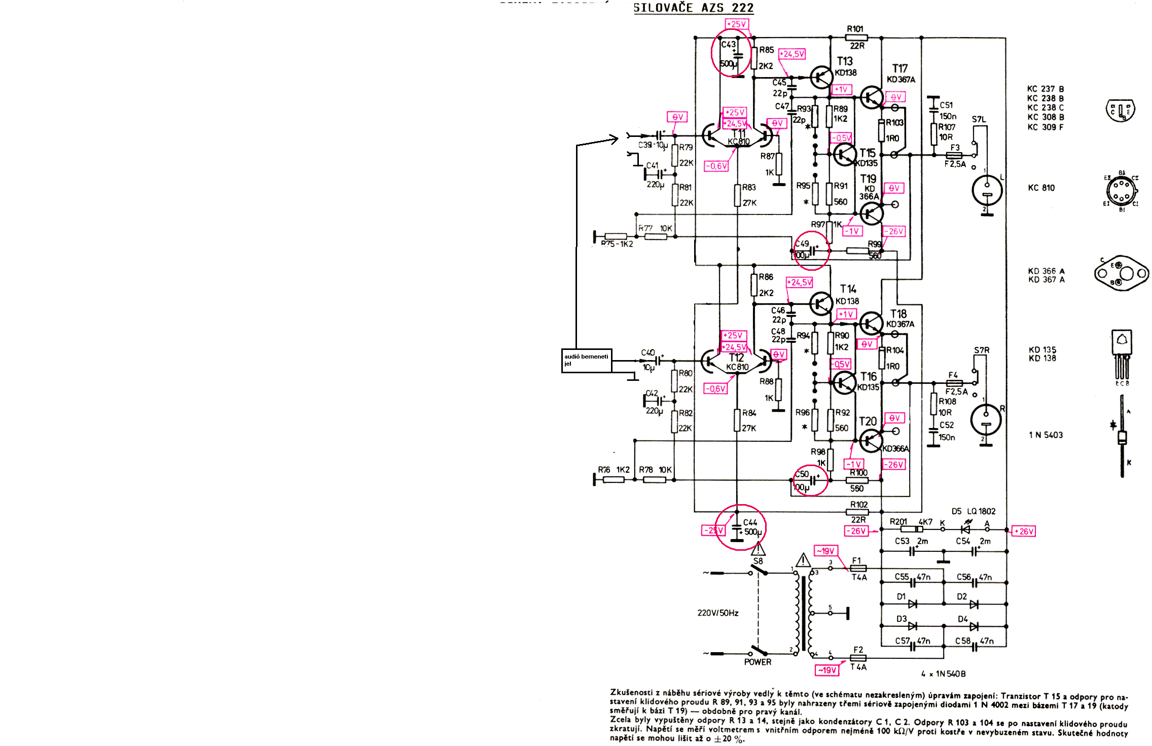

üdv
Lecserélheted az összes kék szinü kondenzátort,ügyelj a polaritásukra.Elöször szerintem kikellene zárni a hibalehetöségeket,mondjuk tudjuk meg hogy a végerösitö hibája vagy az elöerösitöé okozza e a recsegést.A végerösitöröl kösd le az elöerösitöt és ugy eressz rá hang jelet bármijen cd vagy dvd lejátszóbol.A képen berajzolom a pontokat ahol lekell választani az elöerösitöt.Ha az meglessz és tudnifogjuk a hiba pontos részlegét,akkor majd irom,hogy mit cserélj,felesleges mindent kicserélni.Hogy egyszerüsitsem a dolgot,csak a végerösitöt hagytam meg a képen,igy a többi nemzavar be.Elöször ezzel kell foglalkoznunk.A bemenetekre rákötöl mondjuk egy dvd t,de vigyázz a hangot a dvd n vedd le nagyon hallkra,mert azerösitön nincs hangszabájzás és ugy maxon menne.Próbáld ki,hogy igy fog e recsegni vagy bármi kellemetlenséget produkálni.Ja a diódákat sorba kell kötni 3 darabot egyik oldalt és 3 mat a másikon is.Majd ird le a végeredményt és utána irok hogy hogyan tovább.Aztán majd ráérünk koccintani
(#) pusi1989 válasza Dj TSM hozzászólására (») Nov 26, 2009 /
Szia Dj TSM! köszi a segítséget! Kaptam egy kis segítséget barátom apjától, aki nagy gyűjtője és szerelője az ilyen régi erősítőknek... most épp egy Quad erősítőt épít magának! Átviszem hozzá, és ha nemtud vele mit kezdeni akkor elkezdem átvizsgálni azt amit mondtál. Remélem, hogy így vagy úgy rendbe fog majd jönni. Két napja hallgatom az új hangfalat, és egyre jobban tetszik a hangja... majd rakok fel végleges képet róluk amikor már teljesen készek lesznek.

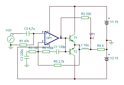

(#) pucuka válasza (») Nov 26, 2009 /
Mit szereznél vele? Lehet csinálni belőle kb. 2 W -os erősítőt például ilyet

(#) highand válasza (») Nov 26, 2009 /
Ha egy kicsit türelmes vagy tervezek neked egyet.
Várj még kicsit, ez még mindig nem az igazi, talán ki lehet húzni 20 kHz-ig, a teljesítmény sávszélességet...
(#) pucuka válasza kisedison hozzászólására (») Nov 26, 2009 /
Hát tényleg nem tudom érdemes-e. A 60 -as évekbeli autórádiók, hordozható magnók végfoka volt, agyonvédve ptk-val, ntk -val, diódának kötött tranzisztorra, mégis könnyen elszált pl. egy aksitöltéshiba miatt. Elég gyengusz volt.
Inkább tartalékold javításra (főleg a Tesla szerette), mert igen könnyű elküldeni az örök vadászmezőkre, és ha nincs másik, behal a projekt.
highand: én nem tennék +/- 15 voltot erre a "névleg" 30 V -os tranzisztorra, még 12 V -ról (plusz némi tranziens) is hajlandó volt elszállni.
(#) highand válasza kisedison hozzászólására (») Nov 26, 2009 /
Na most az igazi. megkérem a moderatúrát, hogy törölje az előzőt mert az rossz.

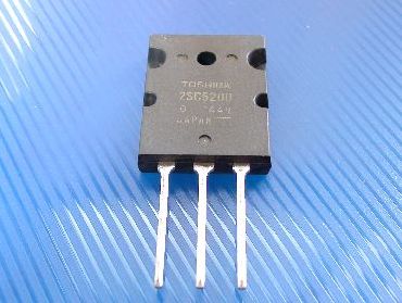

Volna egy nagy kérésem.Szereztem 10 darab NPN tranzistort 2SC5200 direkt audio célokra lett kitalálva 200 voltig táplálható és 15 ampért bir.A broblémám az,hogy mindegyik NPN és ezekböl szeretnék épiteni egy jó kis erösitöt.En ugy 2x200 wattra gondoltam 8 ohmon.De már átnéztem az egész fórum képeit,legfeljebb néhány maradt ki,de sehol nemtaláltam olyan kapcsolást ami megfelelne nekem.Valami nemtul bonyolult,de van benne túláram védelem és a végtranyók lehetnek qvazikomplementerek.Ha valaki esetleg tudna ilyet nekem ajánlani nagyon megköszönném.Addigis mindent köszönök.

(#) water válasza Dj TSM hozzászólására (») Nov 27, 2009 /
Nekem eddig 5200-ból csak hamisat sikerült vennem, pedig több helyen is próbáltam. Ha nem mész +-50V fölé a táppal akkor a hamis is bírja, felette garantáltan elpukkan.

Nekem eredeti Toshiba van,az a legnagyobb tokozású.Egy Yamaha erösitöböl szedtem ki,egy csatornás subb erösitö volt csak valaki rendesen összetörte és csak a tranyók,trafó,hütés meg a kondik ami használható.A vasgyütésben találtam de a tranyók mind jók.
