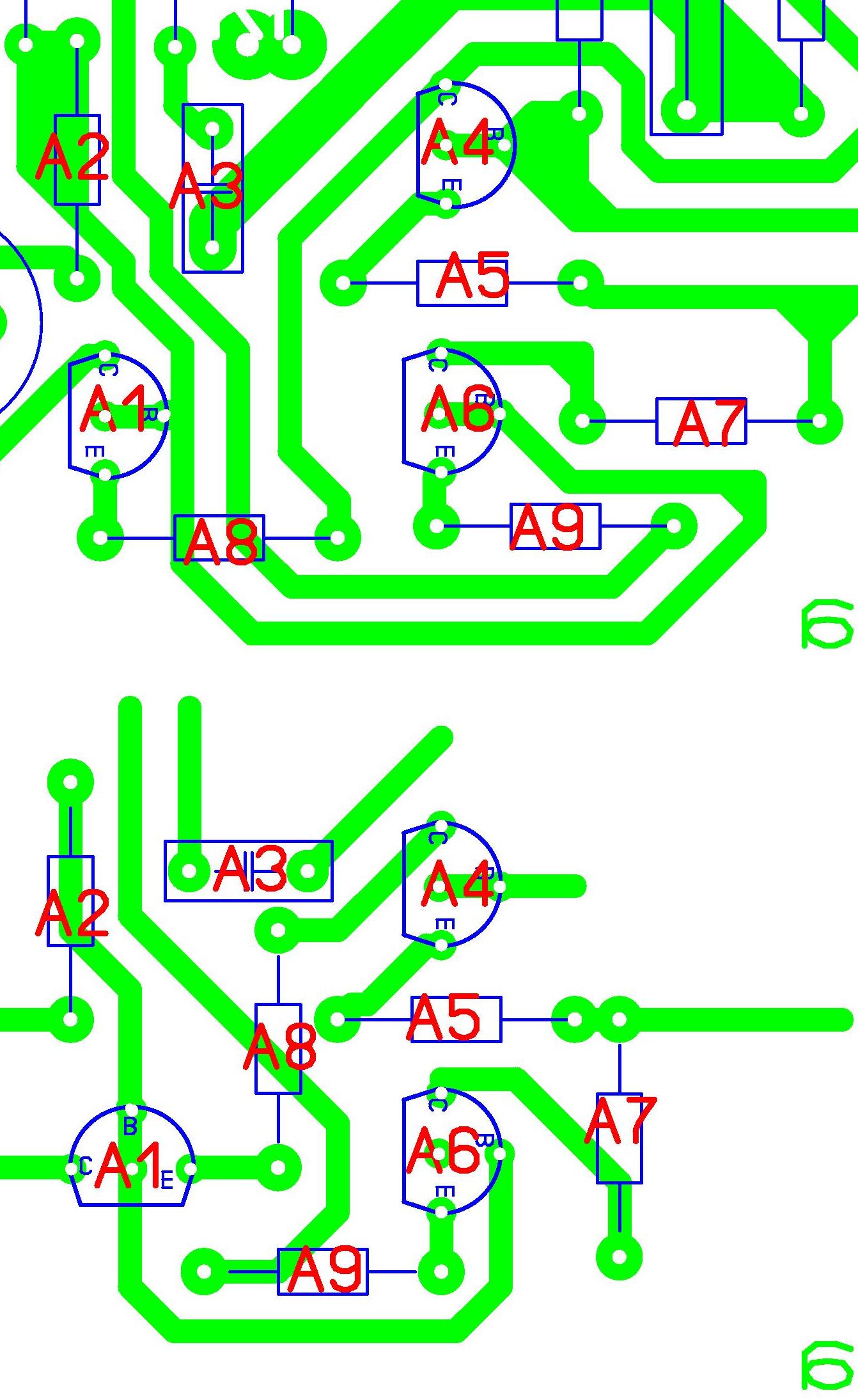

(#) Alkotó válasza saraha hozzászólására (») Nov 21, 2009 /
Most jutottam oda, hogy ránéztem a nyákodra.Több minden is eszembe jutott elsőre, amik részben nyáktervezési, részben egyéb irányokba mutatnak.
1. Elképesztő mennyiségű és hosszúságú vonalakat használsz. Szinte direkt úgy rakod le az alkatrészeket, hogy minél kacskaringósabb módon lehessen összekötni a lábakat. A panelod egy pici kis részét átalakítottam, amiről mellékelek egy fotót. Azon A8-A9 alkatrészeket nézd meg. Csupán egy kicsit odébb tettem őket, a környezetüket kicsit megpiszkáltam, és máris spóroltam kb. 2 kilométer vezetőrészt, meg 2 labirintust.
Persze egyáltalán nem vizsgáltam az egészet, csak arra akartam rávilágítani, hogy milyen egyszerű néha az ésszerűsítés
2. A rajzra is ránéztem. Van a két fet között egy csomó 1ohmos ellenállás. Ez nálad 1-1 db-á alakult. Ez felvet néhány kérdést. Azért van ez így, mert a tervező igyekezett fémréteg ellenállásokkal megoldani a kellő teljesítményt. Viszont te beraktál egy 5W-os huzalellenállást ami azért kicsit se ugyanaz. A fémréteg ellenállás sokkal pontosabb, stabilabb, és alig van neki induktivitása és frekvenciafüggése. Éppen ezek a paraméterek nem teljesülnek az 5W-os huzalellenállásnál. Tehát vagy rajz szerint, vagy esetleg 3db 2W-os párhuzamos fémréteggel oldanám meg ezt a helyedben.
3. A feten kívül még felraktál a hűtőfelületre két alkatrészt (BF460-BF459). Ezek hűtési igényét én most nem tudom kapásból megmondani, de az biztos, hogy a BC550-BC560-on is ugyanaz az áram folyik, tehát vagy mindet hűteni kell, vagy egyiket sem.
4. Ez a legkényesebb téma, mert nem tudom pontosan leírni mi a gond vele, de ettől sokkal körültekintőbben kéne a GND felületet kialakítani. Félek tőle, a jelenlegi terv elég sok csapdát hordoz magában a nyákterv alapján.
5. Kizárólag a saját véleményem szerint, nagyon-nagyon óvakodj a "teleföldes" kialakítástól. Van ahol működik, de az erősítéstechnika nem az a hely ahol ennek a legkisebb létjogosultsága is lenne. Maximum előfokoknál, de ott is nagyon érteni kell hozzá.
6. Kevésbé fontos kérdés de a SprintLayout használat egy kicsit bicegős. Mivel próbáltam belenyúlni a nyákodba, így nem tudtam elkerülni hogy az alkatrészek definiálása hibás (lehet nem is te csináltad őket, de akkor se jók). Sok felesleges vonal van bennük, van ami duplán is megvan, és van ami nem pontosan illeszkedik. Másik gond a szigetek kitöltése, amit te jó sok vonallal oldasz meg. Tulajdonképpen ez is megfelel, de erre van egy külön parncsikon, ami azért mégis csak egyszerűbb és elegánsabb. Végül a raszter megválasztása is elég egyedi, ilyen apró mérettel, nem lehet túlzottan szép és következetes kötéseket csinálni.
Kritikát kértél, ezért én megnéztem amit kreáltál. Remélem nem veszed sértésnek az észrevételeimet. Sajnos a nyáktervezés egy elég specifikus területe az elektronikának. Lehet fejleszteni, de sokkal inkább rá kell érezni, ez inkább művészet mint tudomány.

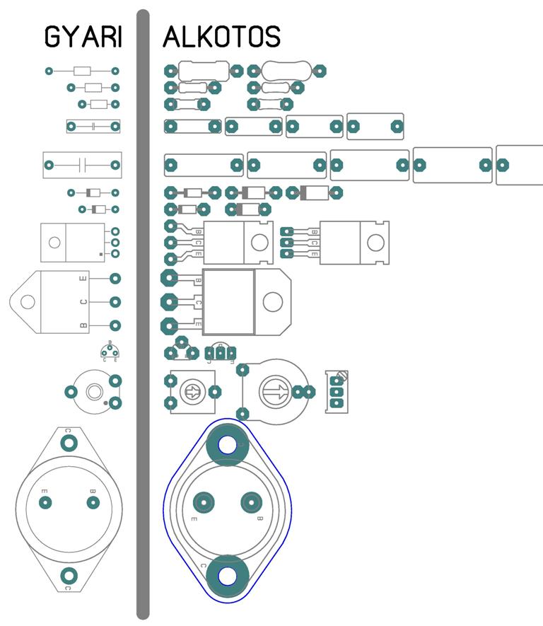

(#) Alkotó hozzászólása Nov 21, 2009 /
Korábban volt szó az alkatrészek saját kezű megalkotásáról. Saraha terve nem hagyott nyugodni, és megnéztem jópár "gyárilag" készült alkatrészt. A döbbenet ült ki az arcomra a látottak alapján.
A körvonalak valóságtól való kozmikus mértékű eltérései felett még át tudnék siklani, de a forrasztási pontok méretei és a bennük lévő furat nagysága az nálam a bűncselekmény kategória. Ilyen kis forr-pontokat nem szabadna senkinek alkalmaznia. Ez kizárólag a furatgalvanizálást is magában foglaló nyákgyártásnál használható, de ott is csak bölcsen és mértékkel. Az már csak hab a tortán, hogy a lyukak többsége 0,4mm. Ezt nem is tudják fúrni a nyákgyártó cégek, de minek is tennék, mikor a legvékonyabb láb is valahol 0,5mm-nél kezdődik.
Senki ne feledje, hogy az alkatrészek mechanikai stabilitását KIZÁRÓLAG a csatlakozó pontokhoz való rögzítés biztosítja. Ha ezt kicsit tovább gonoljuk, elég könnyű belátni, hogy a forrpont felülete, illetve annak az üvegszálas lemezhez való tapadása az egyetlen paraméter, amire a teljes rögzülés visszavezethető. Ici-pici forrpont=ici-pici mechanikai stabilitás.
Eddig is híve voltam a saját alkatrész-deffiniálásnak, de mostantól ezt már nem csak tanácsosnak, hanem egyenesen elkerülhetetlennek tartom. Természetesen jól átgondoltan, és kellő mértékű nyitottsággal felvértezve kell ezt végezni.
Gondolatébresztőnek néhány alapalkatrészt kivettem a gyári készletből, és mellé raktam a saját elemeimet. Csak remélni merem, hogy nagyon is szembeszökő a különbözőség.
(#) Frankye válasza Alkotó hozzászólására (») Nov 21, 2009 /
Teljesen egyetértek, valóban megdöbbentő a különbség. Szép a saját alkatrész-könyvtárad!
(#) sprofan válasza Alkotó hozzászólására (») Nov 21, 2009 /
Ebből esetleg lehet kérni egy-két makro fájlt?
Én edig úgy csináltam, hogy betettem ami kell, kijelöltem az egész rajzolatot és átállítottam a forrpontok tulajdonságait.
(#) saraha válasza Alkotó hozzászólására (») Nov 21, 2009 /
Köszönöm.hogy foglalkozol vele.
Örülök a neg.kritikának akkor ,ha azt olyan személytől kapom aki többet tud nálam az adott dologban.
„Szinte direkt úgy rakod le az alkatrészeket, hogy minél kacskaringósabb módon lehessen összekötni a lábakat.”
Először elhelyezem az alk.részeket a NYÁK-on ahogy szimpatikusnak találom és menet közben forgatom őket kisebb nagyobb sikerrel...aztán a végén egész más jön ki.
[/quote]Viszont te beraktál egy 5W-os huzalellenállást ami azért kicsit se ugyanaz. A fémréteg ellenállás sokkal pontosabb, stabilabb,
Igen ezt valószínűleg elhibáztam..
A tranyó hűtést csak úgy kitaláltam,gondoltam,ha már a tokozása megengedi akkor ráteszem azt is a bordára.
De tetszik az a megoldás is amit KD mester használt a B5-be..
Ezt nem igazán értem,de ha arra gondolsz akkor csak 1-2" lopott" alkatrészt használtam a többi az a programban volt.(Mondjuk azokat még csinálhatta más is)Én nem szerkesztettem egyet sem,kerestem ugyan, hogy honnan lehetne letölteni alkatrészeket de nem találtam.Azt hiszem az lenne a legjobb megoldás,ha készítenék magamnak ideálisakat.
Ezt akkor még áttanulmányozom a leírásodban.”
Elég nagy bajban voltam ennek a megválasztásánál össze-vissza használtam és úgy sem volt jó és állandóan igazgatnom kellett.
Milyen beállítást célszerű használni?
A vég-FET-ek igen mások.2SK 1058 és 2SK162
A tanácsidat megfogadom és új szellemmel áttervezgetem.
[quote]ez inkább művészet mint tudomány”
Egyetértek,nagyon jó kis agytekerő,improvizatív dolog ez .
Sajnos nem találtam a kapcsiról több infót.Időközben aztán még átterveztem,(hibás is volt) de akkor az új ismeretek tudatában nekiállok mégegyszer és ha majd készen lesz a tied akkor összemérjük a "mester" és a "tanítvány " alkotmányát.
ÜDV.
