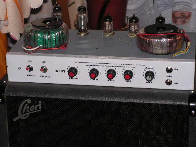

Szerintetek lehet toroidból építeni kimenőtrafót?
Igazából azért lenne fontos, mert szebb lenne vele a végfok... (kinézetre)
PP? Annak lehet, SE-nek légrés kell, azt már nem lenne egyszerű kivitelezni.
Igen a PP-nek jó a fleta mester pont most épitett egy toroid kimenő trafós EL84PP-ét
Gitárerősítő lesz, ott meg fejen áll az egész szerelvény.
Drága Zolikám a szemüveged csal egy csöppet ! Majd vasárnap megvizsgálom , a felta mester fénykép kedvéért fejtetőre álította a szerelvényt
