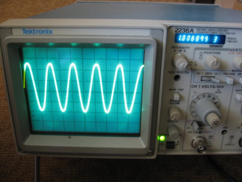

Múltkor megmértem 6P14PP-t 320V tápfesszel 8k-s kimenővel (gyári Beag AE782A) 15-16W jött ki belőle. A képen 5V egy osztás és 4Ohm-mal terheltem.üdv

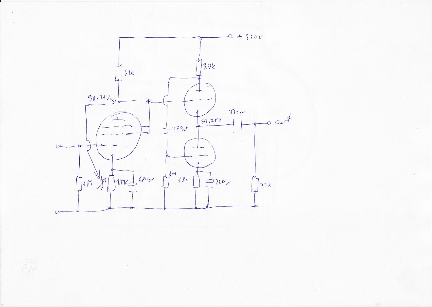

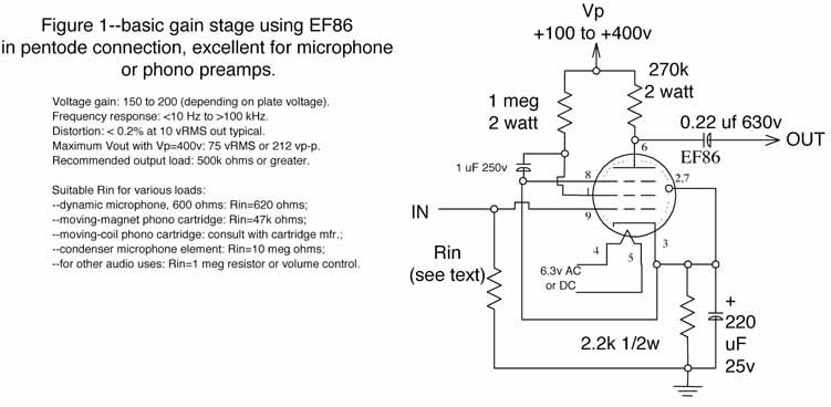

Szeretnék majd építeni egy kis csöves fülhallgató erősítőt. Persze árban nem vinném túlzásba. A kapcsolása az 1.JPG nevezetű. Ehez 2db E88CC kettős trióda szükséges. A kimenete leválasztó kondis. Nekem van 2db EF86 csövem (előfok kapcsolása a 2.JPG). Az lenne a kérdésem, hogy át alakítható-e a kapcsolás úgy ahogy azt a 3.JPG-n tettem? Válaszotokat előre is köszönöm!

Szerintem ne nyúlj az eredeti kapcsoláshoz, mert akkor ki kell tökölni, hogy a 2. fokozatnak mekkora jelfeszültségre van szüksége, be kell lőni a pentódát A osztályba, be kell állítani az erősítését a megfelelő értékre, szóval elég sokat kell vele mókolni mire jó lesz. Én amondó vagyok hogy első körben építsd meg az eredeti kapcsolást, és ha nem jó akkor változtass rajta. A tápegységet meg szerintem csöves egyenirányítással készítsd el, sokkal jobb lesz a hangja. Egyébként 6AS7G-vel is lehet ilyet építeni.

Azu első lényeges kérdés , milyen fejhallgatóhoz szeretnéd használni ,( terhelés miatt)?

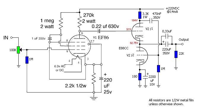

A kapcsolásod nem fog működni , az eredeti DC csatolt , az ott megadott DC szintek melett lesz használható . V2/1rácsa levegőben lebeg , így nem lesz jó . Pentóda használata sem megfelelő , nagy az eősítése ..
Így nyilván nem jó. Ha mindenképpen EF 86-ot akarsz használni, triódás kötéssel valószínűleg megoldható a DC csatolás (2 mA körüli nyugalmi árammal 62-68 K anódellenállással), abban kell gondolkodni (de lehet, hogy az erősíés még úgy is nagy lesz).
A kapcsolás kb. így nézne ki akkor. Pontosabb értékeket CHZ tudna adni az ellenállásoknak, én ritkán számolgatok előre, megépíteni meg nem akarom.
