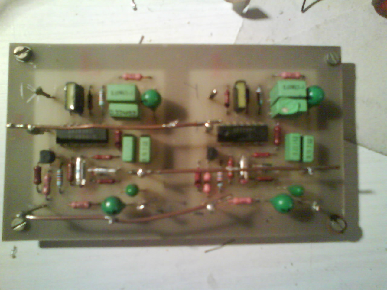

Kész a nyákom! Holnap fúrás és beültetés és próba...
Köszi a PL509-es erősítőrajzot... Az elektrotanyán még kimenőtrafó tekercselést is kaptam...
Egy kép a kész nyákról! Igaz néhol még javítgatni kell...de megéri!
Remélem felismered benne a tervemet!
Jó kis panel!
A 230V-ra nem teszel biztosítékot?
Minek?
Ami nem kell bele, az úgyis kiég... ![]() Egyébként lehet, hogy külön biztosító házat használ. Nem ? Valóban nagyon szép NYÁK.
De teszek, csak rögtön a 230V bejövö mellé! Ott ildomos!
Idézet: „Valóban nagyon szép NYÁK” Köszi.... Csak egy félórás munka volt... De mindig az első a legjobb! ![]() Először nem a kartam telefóliást, de valahogy úgy döntöttem legyen ilyen. A doboz már készül, még köt rajta a ragasztó! Holnap reggel lehet csiszolni és festeni... Upsz.. Nincs festékem.....Nem baj! Attól csiszolni lehet! ![]() Meg még csatlakozó válogatás... hálózati kapcsolót nem rakok bele mert minimális a fogyasztás.... De ha egy LED-et belerakok az meg többet fogyaszt mint maga az áramkör.... Idézet: Te veled fogunk kilábalni a világválságból! „hálózati kapcsolót nem rakok bele mert minimális a fogyasztás....”
Na, én azért tennék bele, biztosíték nélkül szerelni, hááát!
Én sem szoktam panelra biztit rakni, inkább a hátlapra. Mondjuk kapcsolót azért tennék, biztos van egykét darab a fiók alján.. Hiába kicsi a fogyasztás.. LED meg minek bele.. |
