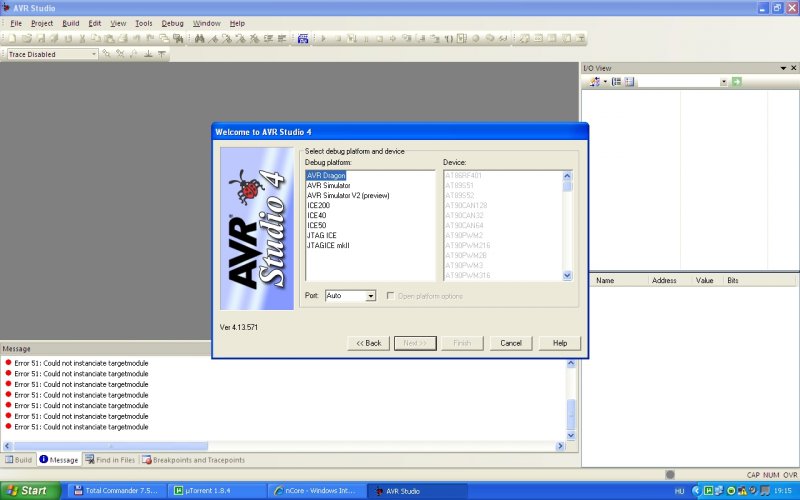

Tudna valaki segíteni, hogy hogyan tudok AVR Studio-ban new-projectet elindítani, mert amikor a képen látható résznél nem megy tovább. Mint rontottam el? :no:
Mindent próbáltam, de nem engedi a proci kiválasztását, így nem is enged tovább.
(#) vzoole válasza herzsolt hozzászólására (») Nov 30, 2009 / 1
Lépj vissza (Back) és ott Finish.
(#) Norberto válasza herzsolt hozzászólására (») Nov 30, 2009 /
Ha csak programot fejlesztgetni akarsz és konkrétan nincs égető harware-ed épp, vagy másféle van, mint a listán, akkor a bal oldali listából felülről a 2-dikat kell választani, azaz AVR Simulator. Utána jobb oldalt kiválasztod az AVR típusát, amire a programot írni akarod.
Ha meg van konkrét égetőd, pl. JTAG ICE, akkor azt választod, és utána értelemszerűen ismét a jobb oldali listából.
(#) trudnai válasza herzsolt hozzászólására (») Nov 30, 2009 /
Valassz ki pl Simlatort vagy Simulator2-t, majd a konkret AVR tipusat, majd Finish...
UI: Ja, most latom mar ment valasz, bocsanat!
(#) herzsolt válasza Norberto hozzászólására (») Nov 30, 2009 /
Na ez a problémám, hogy semmit nem enged kiválasztanai az atmelokból. És ezt nem értem sehogyan se.

(#) trudnai válasza herzsolt hozzászólására (») Dec 1, 2009 / 1
Na jo, de akkor is kellene tudnod az elejen kivalasztani az eszkozt. Adminisztratorkent vagy bejelentkezve? Mintha valami jogosultsagi problemarol olvastam volna ezzel kapcsolatban.
Amugy masik otlet: Ha jol latom 4.13-od van, mar van 4.18-as is. A 4.13-asbol ket service pack is kijott, tehat lehet erdemes lenne frissiteni?
(#) herzsolt válasza trudnai hozzászólására (») Dec 1, 2009 /
A frissítés segített.
