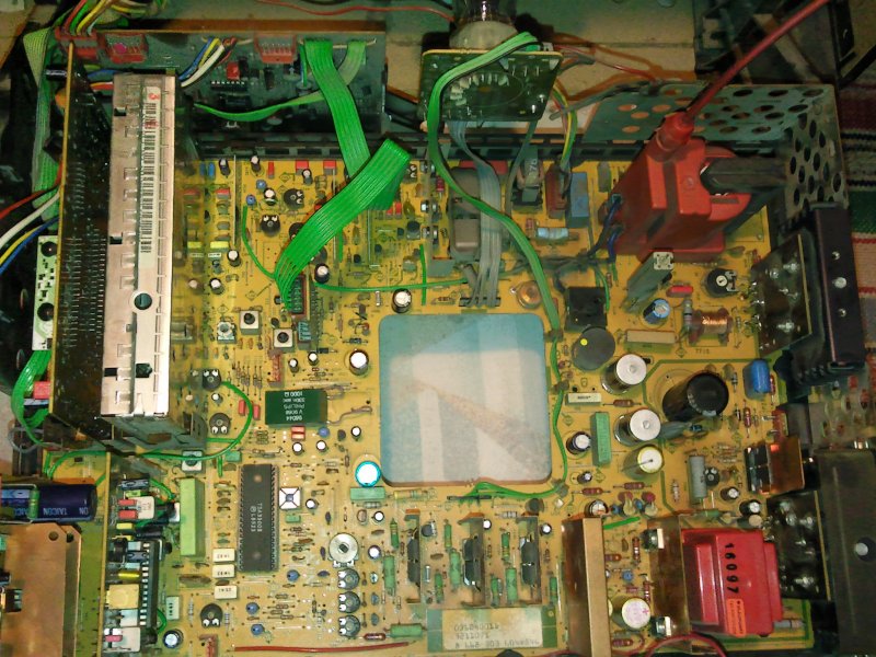

Sziasztok. van 1 régi tv-m Siemens bildmeister fc 842-es. eddig az volt a baja hogy nem lehetett bekapcsolni.
kicseréltem a panelon az összes elkót és elindult.Most az vele a gond hogy csíkos a kép (kb fél centinként) a képen is látszik.az lenne a kérdésem hogy min kellene állítanom? a fókuszpoti nem segít semmit a csíkok megmaradnak. raktam föl egy képet a panelról is. segítségetet előre is köszönöm.
(#) kadarist válasza zsolti002 hozzászólására (») Dec 1, 2009 /
Ilyenkor kell elővenni az oszcilloszkópot. Megnézegetni a a tápok szűretlenségét stb. Esetleg nem az antennacsatlakozón megy be valamilyen zavar? Scarton megy be a jel?
