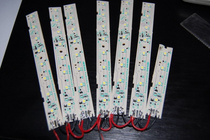

Más: A harmadik képen a 150ledes lámpa aljában látszik a kapacitív előtét, kék zsugorcsőben van. A 300ledes lámpákban kapcsolóüzemű meghajtó van - ami mellesleg nem üzembiztosabb mint a kapacitív, csak kisebb méretű, és jobb a teljesítmény és hullámforma tényezője. Utóbbinak közel 20W a teljesítménye.
(#) ekkold hozzászólása Nov 25, 2009 /
Alighogy elküldtem a képeket, az egyik 300ledes lámpában megszakadt egy led. 25 led kialudt, a többi 275 világított tovább. Sebaj, gyorsan kicseréltem
Egy olyan lámpában ahol az összes led sorba van kötve ez sokkal nagyobb gondot okozott volna - szerencsére ebben a lámpában a soros, 25-ös csoportokból van 12db párhuzamosan kötve.
Amúgy a képek sorrendje összecserélődött, csatoláskor.

(#) ekkold válasza xylacc hozzászólására (») Nov 25, 2009 /
Köbzoli kinyírt egy ledet? Mikor?
Az enyém gyári hibás volt, ilyen tételnél előfordul. Amúgy kereken 20mA-el mennek (többchipes ledek, többet is bírnának ennél). De legyen, kiszámolom a kedvedért: a 12 csoportból 11 maradt, ezen oszlott el a 20mA áramtöbblet, vagyis 20mA/11 = 1,81mA. Tehát az eddigi 20mA helyett egy rövid ideig 21,81mA áram folyt a ledeken....
Ha pedig a 100ledes rajzot megnézted volna, akkor észrevehetted vona (már ha ki tudnád számolni ), hogy csak 15mA folyik egy-egy leden, vagyis 5mA tartaléka van. Ha egy csoport megszakadna valami miatt akkor pont 20mA-re növekedne a többi led árama...

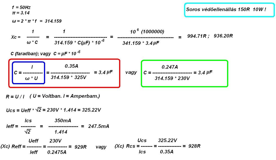

(#) _JANI_ válasza DecebaL hozzászólására (») Dec 2, 2009 /
Az én számításom alapján is 2.2µF-os előtét kondenzátor kellene.
Persze ellenőrizzük le!
1DB LED paramétere: Nyitófesz 3.2V; Nyitó áram 20mA.
Egy sor = 39 * 3.2V = _124.8V_ / _20mA_
Össz-eredő áram: 4 * 20mA = _0.08A_
Kondenzátora jutó feszültség: 240V - 124.8V =_115.2V_ ( -1.2V a GRAETZ nyitófeszültsége. De ezt most mellőzöm. )
C = I / (( 2 * Pi * f ) * U ) = 0.08A / ( 314.159 *115.2V ) = 0.0000022F = _2.2uF_
( f = 50Hz )
Így! Vagy a kapcsolásban lesz a hiba, vagy a LED-eknek más a nyitófeszültségük - áramuk.
Remélem 200V-os pufferkondenzátort ültettél be az egyenáramú részre!
[off]Bocs hogy kicsit széthúztam a szöveget. De csak így látható át valamennyire...
(#) ekkold hozzászólása Dec 2, 2009 /
A méretezéshez célszerű a hálózati fesz csúcsértékével számolni (* gyök2), ebből csúcsáramot kapunk (/Xc). Ehez a csúcsáramhoz tartozó átlagérték folyik majd át a ledeken, itt viszont 2/pi szeres értékkel kell számolni, (DC oldalon nem gyök2-vel kell számolni - hanem átlagértékkel!!)
Az effektív értékekkel történő számolás pontatlanabb eredményt ad, ha pedig a ledeken eső fesz hozzámérhető kezd lenni a bemenőhöz akkor már nagyon pontatlan lesz az eredmény.
Még pontosabb számításhoz az ellenállásokat is figyelembe kellne venni, és a szinusztól eltérő áram hullámformát - de ebbe már nem érdemes belemenni. Helyette ott a szimulátor (pl. TINA) amiben korrektül, és nagyon pontosan! meg lehet határozni a várható áramerősséget. Persze ezt meg tudni kell jól használni.
(#) ceiwab válasza _JANI_ hozzászólására (») Dec 2, 2009 /
Megmondom nem tudom melyiket csináljam, mert nem nagyon értek ezekhez a dolgokhoz. Te melyiket javasolnád? Az ésszerűség határain belül.
Ha kérhetném , akkor le tudnád írni , hogy tételesen mik kellenek hozzá....
Köszönöm
