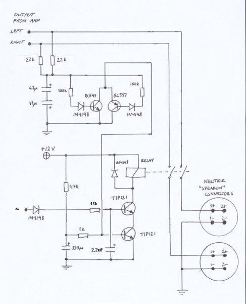

Helló.
Elkészültem az stk 4241V-el és működik. Előerősítő hangszín, végfok, kivezérlésjelző kifogástalan.
Most jutottam el a védelemhez. Nyákterv sajnos nem volt hozzá ezért én készítettem egyet.
A problémám a következő. Mivel még nem nagyon építgettem tranzisztorból áramkört, nem tudom mit hogy kellene bekötni. Melyik lábat hova.
Már elolvastam pár ilyen ismertetőt, de nem bízom magamba. Valaki segítsen a kapcsolásban található tranyók bekötésében...
Feldobtam a kapcsolási rajzot. Egyébkén a beültetési rajzon is pont igy helyeztem el. Nincs elforgatva vagy ilyesmi.
(#) szamóca válasza gleccser16 hozzászólására (») Dec 3, 2009 /
Erre gondolsz?

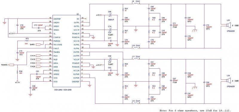

Van egy 5.1es erősitőm Apogee DDX-2060 IC-vel. 3 db ilyen IC van a nyákon és ezek sztereo üzemmódban mennek. Na már most ez egy házimozis dvd lejátszóbol való, és hiába adok neki tápfeszt megse nyikkan. Ha jól értelmeztem akkor ennek csak szimpla táp kell. Max +35V. Csatolom a kapcsolást és a doksiját.
Az IC-n lévő 23as láb lehet olyasmi mint a TDA7294es IC a Mute? Ha oda adok neki 3.3Voltot akkor megszlalhat vajon? Jólenne valahogy beüzemelni.
