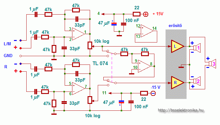

(#) Erick hozzászólása Dec 1, 2009 /
Helló!
Én azt szeretném megkérdezni,hogy szerintetek érdemes-e megépiteni a rajzon szereplő kapcsolást erősitők hidalásához?
Az érdemes alatt arra gondolok,hogy tényleg növeli az erősitők teljesítményét?
Nekem négy darab végfokom van(Dracula-az oldalon szereplő cikk alapján készültek!)
Köszi a választ előre is!
Üdv Erik!
