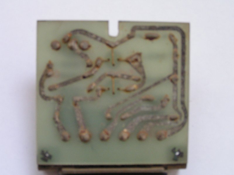

Segítség hijján rászántam magam és belenéztem az EVIG csm10/231 belsejébe .
Miután elolvastam az egész topikot elég egyszerűnek tünt a dolog .Ebbe a 30 éves teknikába van egy kis plusz a generátoron és a szabályzó egységen kívül.Már maga a generátor is két egységből áll vagyis két kapocsdoboz van rajta. A szabályzó rész pedig pár trafóból és két panelből áll.A vélhetően szabályozó panel összesen pár darab félvezetőt tartalmaz amikből egyedül a 2N3054 tanyót tudtam beazonosítani.A másik két tranzisztor már nem leolvasható az oxidációtól. Úgyhogy még egyszer megkérek mindenkit akinek EVig tipusú generátor rajza van ossza meg velem legyen szíves!
Fényképeket (jó minőségű) és megpróbálunk segíteni! Ha egyszerű a szabályzó az nem gond, könyebb lesz megjavítani! Ja és a képeken kívűl mérési eredmények mi hova megy (pl. a kapocstáblán stb. stb)
A panel megérkezett, 97%-os lett az eredmény, a két kondi amit eltörtél az maradt kérdés, van egy szakadt dióda. A többi megvan. Holnap megrajzolom a nyákot, és a beültetést. Hátha mpisti is elküldi a paneleket és akkor sikerül teljesen.
A két panelről küldöm a képeket .A kézi gerjesztésre emelkedik valamennyit a kimenő feszültség, de aztán visszaesik.Próbálok még infókat adni de az egyik fórumtárs segítségére várok aki talán rajzzal is tud segíteni.

Tegnap hasonló hibába futottam, egy ugyanolyan géppel. (EVIG GSM 1-10/231) Az akku gerjesztést nyomva, felgerjedt, majd elengedve vissza nullára. Sajnos rajz híján, elkezdtem " a sötétben tapogatózni", és találtam egy hibás alkatrészt, mégpedig, a 2N3054A bázis- kollektor köre szakadt volt. Mivel mindentől jó messze egy tanyán történt, ezért se alkatrész, se páka használat, elmentünk egy katonai bontóba, és vettünk egy ilyen panelt. Csere után a gép jó lett. Viszont indítás előtt, a generátor gerjesztőrészéhez menő fém gégecsövet feltártam, mert meglehetősen meg volt lapítva, és találtam is benne egy sérült szigetelésű vezetéket. Részletesen nem kerestem, hogy ez okozta-e a tranzisztor halálát, mert rám sötétedett, és elemlámpánál nem volt kedvem. Az általad nem ismert két kisebb tranzisztor típusa, BFY34. (mindkét panelen) Ebben nem sima 2N3054 van, hanem "A" jelű, melynek adatlap alapján nagyobb a disszipációja. Egy kapcsolási rajzot (főleg az egész szabályozó szekrényről) Én is nagyon megköszönnék. Sosem tudni, legközelebb mi romlik el benne, és-hát rajz alapján, mégis-csak átláthatóbb lenne a működése.
