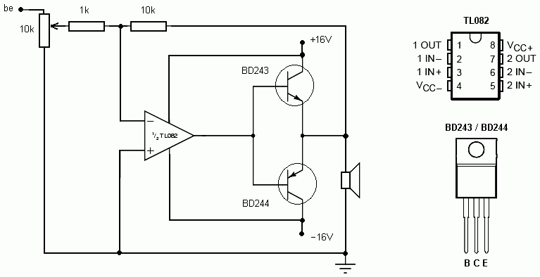

mangusta itvan egykis segitseg meg hozza.A potival szabalyozod a jelet az erositonek mindegy hogy 1W-os vagy 100W-os vagy 1000W-os erosito.Ezt a bekotest mindegyiknel alkalmazhatod Ha kerdesed van irj

Amit mellékeltem kapcsolást az működőképes?
(#) ImiDj válasza martin96 hozzászólására (») Dec 19, 2009 /
A kapcsolas az mukodik.En Tl082Ic-t hasznaltam bd243-244 tranzisztor parosal.Ezt Mayan keszitette.A kepen a jobb verzio van
(#) martin96 válasza ImiDj hozzászólására (») Dec 19, 2009 /
Az jó mert most csinálom.

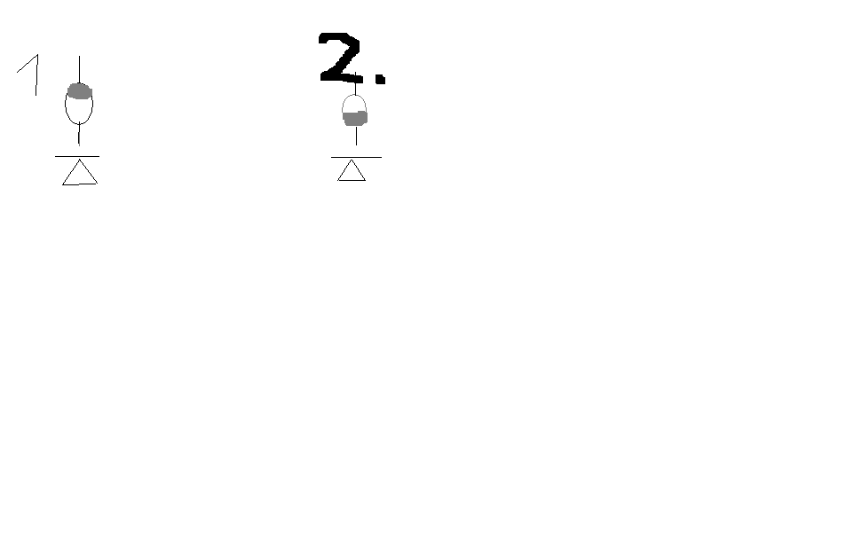

Üdv.Megjött az erősítő nagyon jól haladok.,de lenne egy kérdésem,vagy inkább ketteő
1.A nyákon a sima vonal a pontok között sima összekötést jelent?
2.A képen 1-es vagy kettes.Az a kérdés hogy a dióda melyik helyzetben egyezik meg
Hoppá látom a kép nem jó.Szóval a diódán a jelölés az a háromszög csücskére állított vonal?(tudom nem ez a neve de így tudom csak elmondani)
(#) peter1995 válasza peter1995 hozzászólására (») Dec 19, 2009 /
Talán így jó lesz a kép
(#) hapro válasza peter1995 hozzászólására (») Dec 19, 2009 /
Az első a jó.

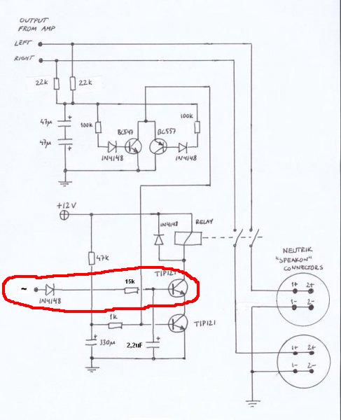

Helló.
Megépítettem egy védelmet amit "szamóca" egészített ki , mert hogy amikor elveszem a villanyt a védelemről a puffer kondik késleltetik a kikapcsolást és amíg ki nem sül behúzva marad a relé.
Ö ezt kiegészítette azzal hogy a trafó egyik szekunder kimenetéről közvetlen egy tranzisztor figyeli mikor kapcsol ki és be az erősítő.
Na most hogy így lett megoldva mikor behúz a relé, egyfojtában berreg. De ha a 12v egyent adom rá minden oké.
Tegyek be elé még egy diódát?? Vagy egyenirányítót?
Mellékelt kép a szamóca féle kiegészített kapcsolás.

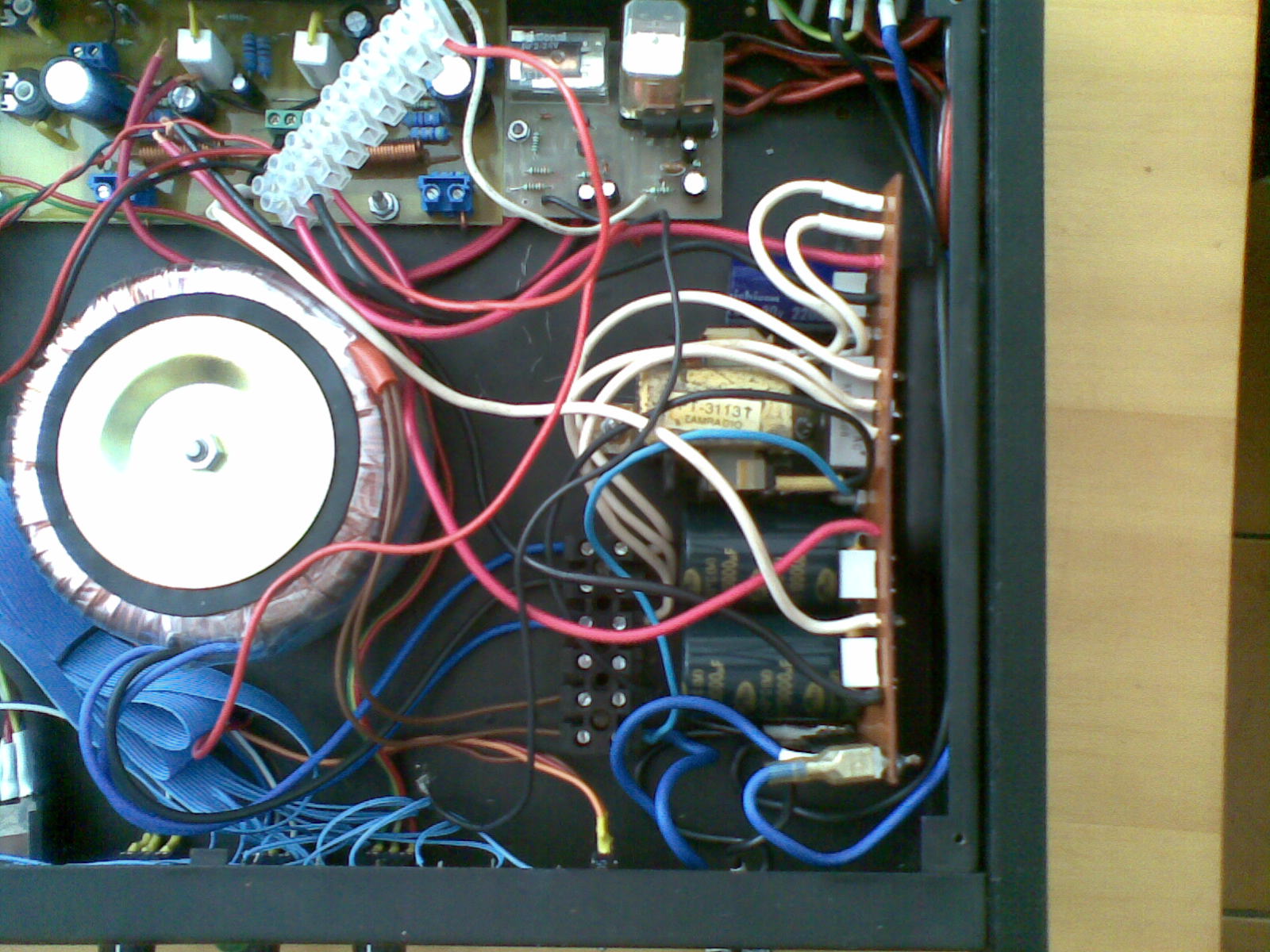

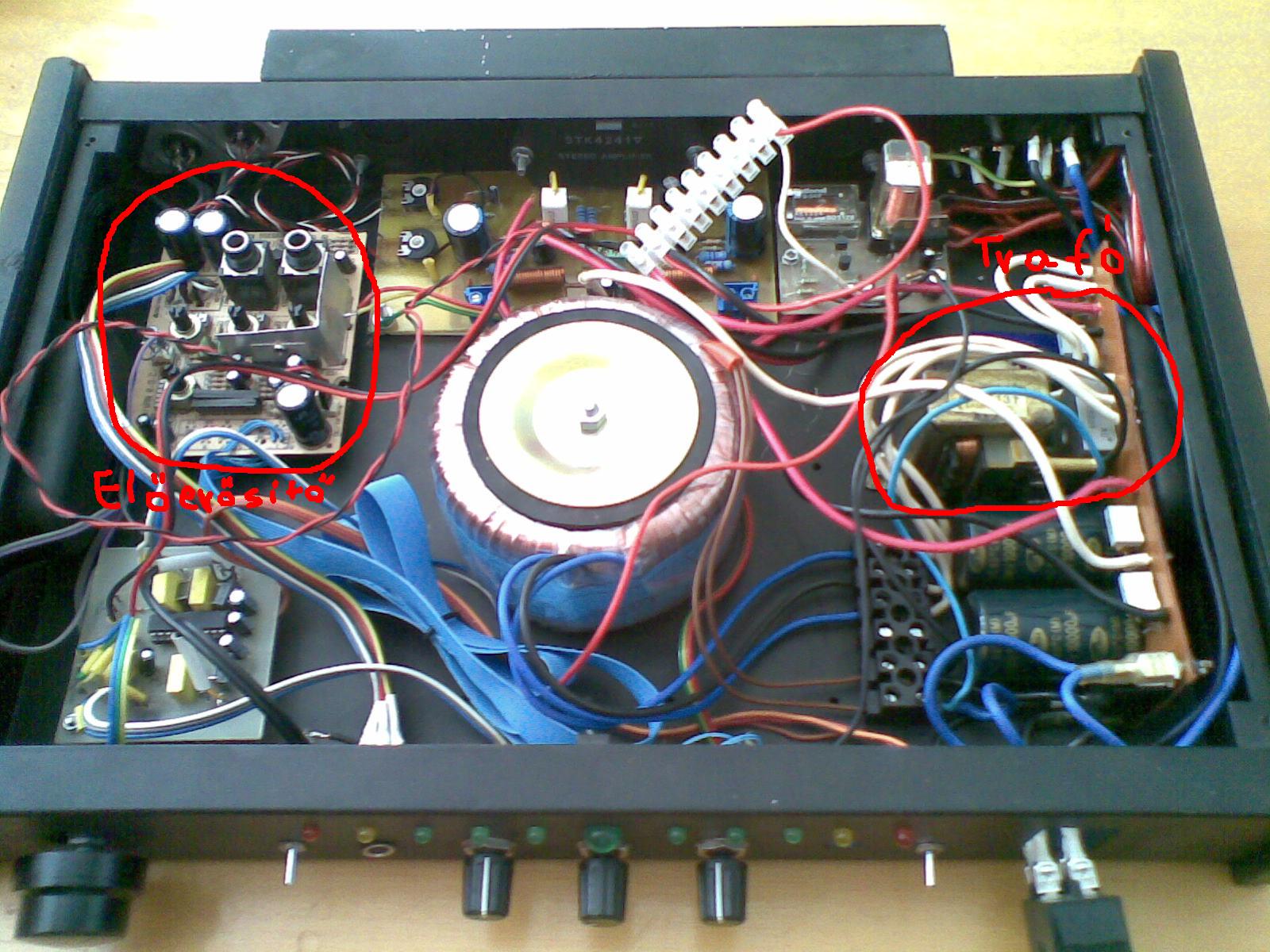

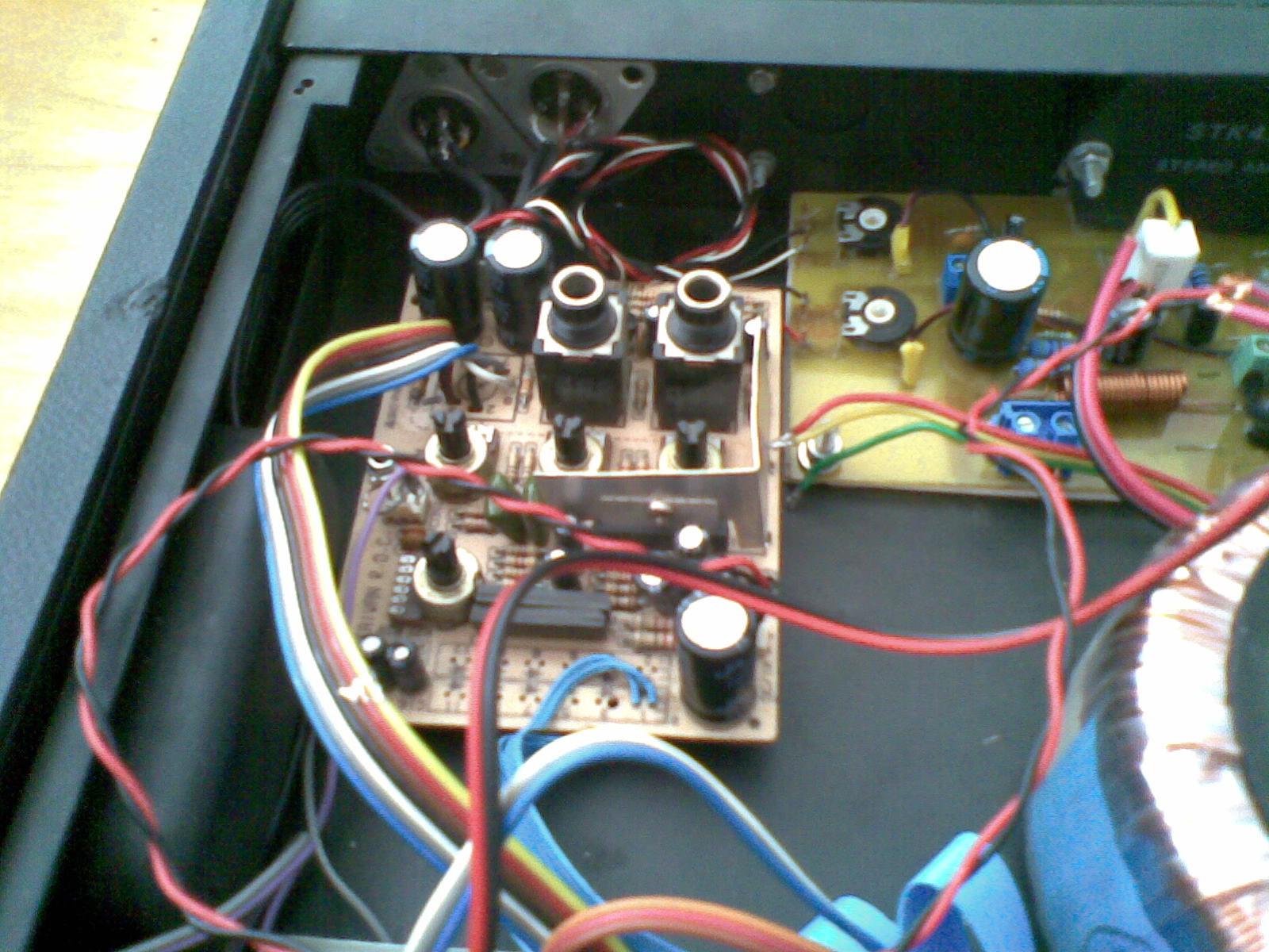

(#) gleccser16 hozzászólása Dec 20, 2009 /
Helló.
Összeraktam az STK 4241V-ös erősítőt, végre.
Működik is bivaj erős meg minden a végfok része, de az előerősítő folyamatosan búg.
Olyan mint ha a trafó hangját hallanám folyamatosan. Persze nem a toroidét, mert azt le is kötöttem megnéztem de nem.
Az előerősítő, a hangszínszabályzó és a védelmet egy kb. 15w-os trafóról hajtom 14V-egyenfesszel. Pufferelve egy 2200µF-os és hidegítve egy 100nF-os kondival. De megnéztem egy másik trafóval is, ugyan ez a helyzet. Szerintem nem földhurkos mert ha kiveszem az erősítőből és csak egyedül öt kapcsolom be, akkor is búg.
Érdekes, hogyha kapcsolt üzemű tápról megy, semmi hangja nincs.
Hogy lehetne megcsinálni, hogy ne búgjon???
Valaki mondjon már valami okosságot.
Az búg amit a képen jelöltem és jobb oldalt van a trafója. Egy kicsit össze vissza van minden, majd össze lesz kötegelve.

(#) J-O-E válasza gleccser16 hozzászólására (») Dec 20, 2009 /
Nagyon valószínű a kis trafó nem impregnált és onnan ered az 50Hz körüli brumm.
Mivel kapcsoló üzeműről, nem búg ez tűnik a leg valószínűbbnek, egy kapcsoló üzemű táp már az elején 200-400Hzre növeli a frekit így kevésbé jelentkezhet alacsony ferkis gerjedés, búgás.
Én csináltam már útólagos impregnálást ha alkalmas rá a trafó, és mindenképpen stabilizátor IC.-t köss rá és úgy tápláld az előerősítőt az LM IC-knek nagy a brumm elnyomása. Estleg javíthat ha az előerősítő tápját árnyékolt kéteressel kötöd be és a központi földet csak a megtáplálás felől kötöd rá.
(#) gleccser16 válasza J-O-E hozzászólására (») Dec 20, 2009 /
A központi földet csak megtáplálás előtt kötöttem rá és ugyan úgy búg. Az árnyékolt két eres vezeték sem segített rajta.
Írtad ezt az impregnálás megoldást. Erről még nem hallottam, mit jelent ez?
(#) Bassmester válasza gleccser16 hozzászólására (») Dec 20, 2009 /
Szerintem ott földelési gondok vannak. Egy pufferról megy az előfok és a védelem? Ha igen, akkor az nem túl jó. Mehet egy trafóról, de a védelemnek csinálj külön egyenirányítást, kb 220µF pufferrel, az előfoknak pedig mindenképpen stabilizált tápja legyen, pl 7812, vagy mégjobb az LM 317.
