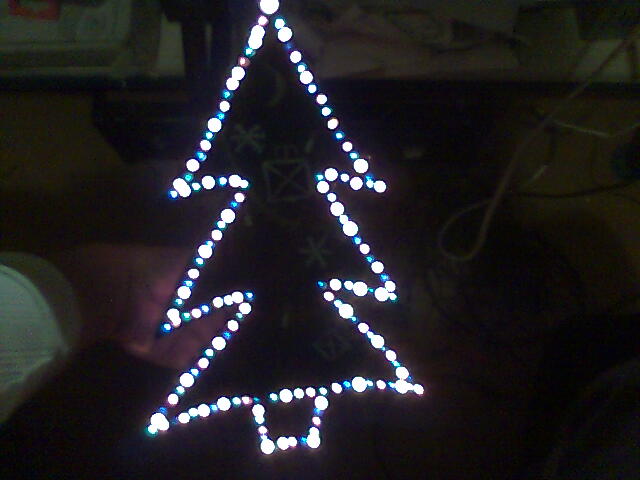

Elkészült kb egy hét után a rizsszemizzós fényfűzér izzóiból felépített "karácsonyfa" Tudom IP(minusz)00 -ás besorolású ![]() Amugy éjszakára lekapcsolom,sőt az eredeti fényfüzéreket is. Direkt azért,ha esetleg zárlat lenne,akkor nem biztos,hogy nyugodtan aludnék :S Leginkább attól félek,hogy 5% valószínűséggel elenged a forrasztás,és kilövi az izzókat a túlfeszültség,ha hozzáér a másik ághoz,mert 4 sor van sorba kötve,és mindegyik egymás mellett van(kék,zöld,piros,sárga) Elég sokat szenvedtem vele. Attól szerencsére nem kell félni,hogy megráz valakit,mert az ablakba van,és nem bizirgálja senki ![]() Végül 4 kép.(bocsi a minőségért) Üdv:Tomi

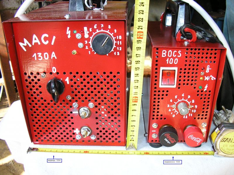

Csak azért ,hogy további ötletet adjak.Én hőlégfúvót használok alkatrészek kitermelésére.Egy monitor panel kb. 10 perc.Egy proci "ezerlábú foglalat" pillanatok alatt kivehető,kilószámra vannak alkatrészeim.Csak egy példa,készítettem 130A inverteres hegesztőt (többet is) kettő ezer forintot költöttem alkatrészre,a többi bontott.
Maci-Bocs, ez jó!
A nyák került annyiba!
Amúgy tényleg szuper.
Drága,szeretett kollégáim akasztották a Maci gúnynevet rám már nagyon rég,így a gép is ezt kapta,a kisebbiket is Ők nevezték el Bocs-nak

Gratulálok a mackócsaládhoz.
Köszönöm Uraim az észrevételeket!
