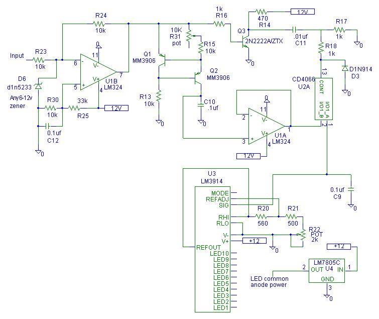

Találtam egy kapcsolást,amit szeretnék megépiteni. Ez egy fogyasztásmérő(injektor nyitvatartási-időt mér),amit itt a linkek között találtam valahol. Mellékelem a képet. Nos, az én autómban az injektor pozitiv feszt gyujtásrol kap,és a negativot kapcsolgatja az ECU. Ez az áramkör alkalmas ezen a módon a bekötésre,vagy kell elétennem egy valamiféle "fázisfordítot"? Ha igen,esetleg jó e egy müveleti erősitő,egységnyi erősítéssel? köszönöm a válaszokat!
Igen, egy inverter jó lesz. Van még a tokban, nem nagy plusz munka!
köszönöm a választ,jövök egy sörrel,mert végigolvastad,köszönöm.
Egs! Sőt elolvasnám én az erről szóló cikket is, mert én egyszerűbben csinálnám, (egy "fordulatszámmérő" kapcsolással) vagy ez tud valamit, amit én nem!
itt a link.elvileg injektor nyitvatartási idöt mér.Bővebben: Link
Semmi ujat nem tud ez. A leválasztot feszültséget ráteszed egy RC-körre ami a feszültség átlagát képzi. Ennyi szerintem. Úgy például, ahogyan a PWM jelből képzik az analóg jelet.
mondjuk multisim-ben lemodelleztem,de a C10-es kondin nekem mindig csúcsos hullámforma jött ki,sehogy nem tudtam lesimitani,ahogy a beállitásban irja.még kisérletezgetem pár alkatrész kisebbre/nagyobbra cseréjével,de sok reményt nem füzök hozzá
meg szeretném épiteni,de a pontos fogyasztáshoz ugye minimum egy fordulatszámjel is kéne,szerintem ez attól független,vagy legalábbis "átlagol". na mindegy,kisérletezgetem még,és majd meglátjuk mi sül ki belöle. köszönöm a segitséget.
