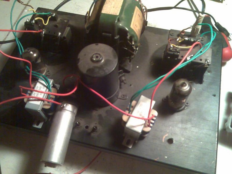

Légrés nélküli kimenőket tettem a kis kedvencembe (egyelőre csak deszkán, de véglegesítem). A régi kimenői maradtak fojtótekercsnek, de erre nem kényes a kapcsolástechnika, csak meg legyen az induktivitás (meg persze az továbbra is légréses, képkimenő még jobb fojtónak, de nekem ide nagy méretű).
Csatolok egy képet, hogy látni lehessen mennyire kicsi kimenők múlják felül elképesztő mértékben az eddigi orion (szintén elég kicsike, de az erősítő csak 1,5 W-os jóindulattal) kimenőket. Ez az erősítő eddig is eléggé szépen szólt, de kicsit mammogós, kicsit elfolyós mélyei voltak, és a magasai is kissé visszafogottaknak tűntek (színusszal mérve amúgy jó volt magasban). A mostani kapcsolásban (ami két újabb vasat jelent csatolókondival), olyan lett, mintha az eddig fogságban lévő, szomorkás hangkép felszabadult volna.
...ha már így belejöttünk a számolásba
hogy néz ki a megfelelő induktivitás és menetszámok számításának a menete? Te is 6N13S-sel építkezel?

nem, én nem építkezek ezzel a csővel (még
). Hogy a megfelelő számítási mód hogy néz ki, azt nem tudom, én az általános trafóméretező képleteket használom, fejből nem is tudom A terminál fórumon is le van írva azt hiszem, még példákkal is, gondolom azt ismered.
