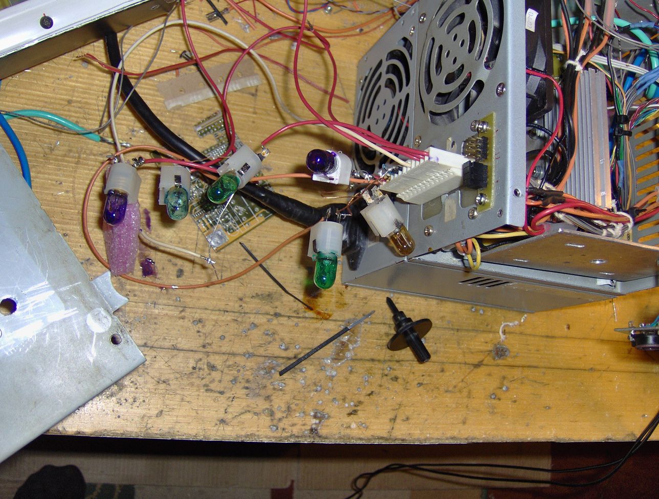

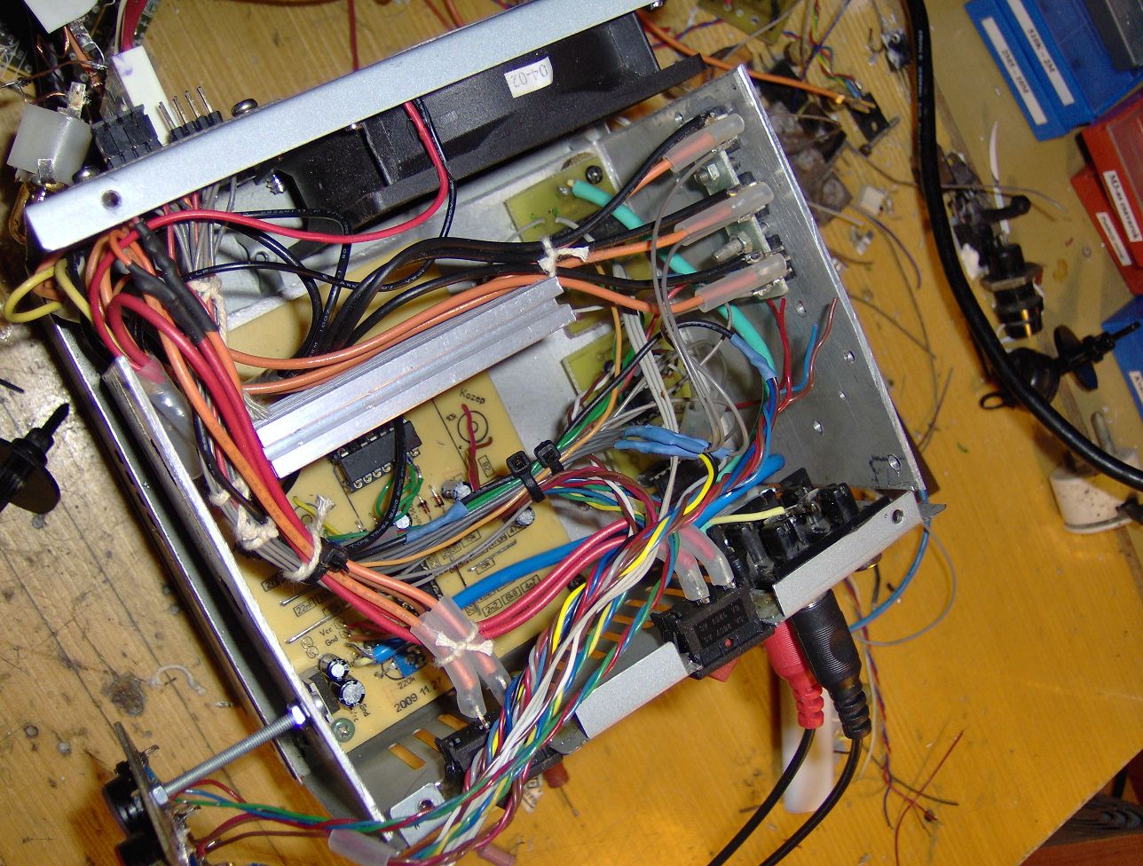

Hali mindenkinek!
Készítettem egy többfunkciós "diszkófényt".
Amit tud:
- Fényorgona
- Hang vezérelt RGB stroboszkóp (szín keverési lehetőség)
- "Futófényes RGB stroboszkóp" (a színek egyenként villannak egymás után)
Eléggé sok munkám van benne. A PC AT-táp át van kondizva. A LED-ek még nem jöttek meg, ezért ideiglenesen izzókkal teszteltem.
Így is nagyon frankó, de LED-ekkel még jobb lesz.
A fényorgona SMD-ben készült.
(#) vicsys válasza zoly15 hozzászólására (») Dec 18, 2009 /
Szívesen látnék egy videot, ha beüzemeled!
(#) _ampervadasz_ válasza vicsys hozzászólására (») Dec 18, 2009 /
Követem, az előttem felszólalót.
(#) zoly15 hozzászólása Dec 18, 2009 /
Rendben fiúk
Igaz telefonos, eléggé vakítja a telót, az ütemre villanó izzóknak nem látni a színét..
Videó001.3gp
Öööö, izé... Majd a ledes, kész változatot nézném meg.
(#) zoly15 válasza vicsys hozzászólására (») Dec 18, 2009 /
Jaa, ezer bocsánat
(#) Doncso válasza zoly15 hozzászólására (») Dec 19, 2009 /
Nagyon jó lesz Zolykám! Gratulálok.

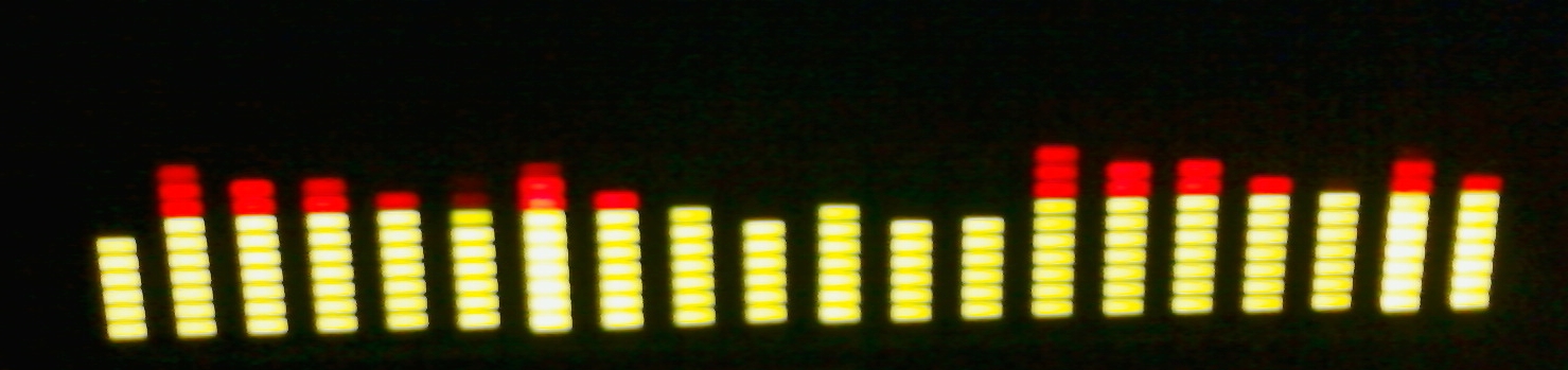

A múltkori spektrum-analizátorról egy "fake" éjszakai kép Valahogy így fog kinézni egy sor tranyó cseréje után (a kép úgy készült, hogy le van véve a multiplexer frekvenciája, így nincs minden oszlopnak ideje "felmenni")

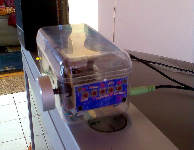

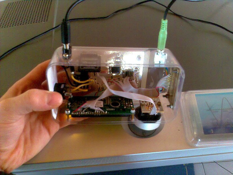

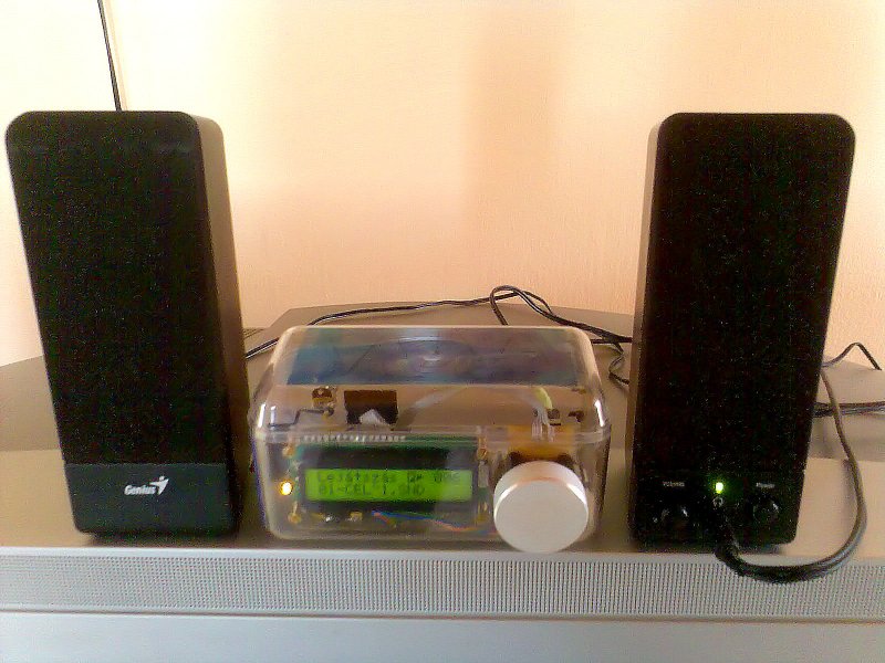

Mivel közeledik a karácsony, nem maradhat el az ajándékok készítése sem. Egy kis zenedobozt sikerült öszehoznom, ami egy tömörítetlen audiolejátszó (PCM 44.1kHz, 8-bit, sztereo). A zenét egy microSD-kártyáról olvassa, és a FAT32-es fájlrendszert támogatja. A hangminőség nem HiFi mivel PWM-es, de viszonylag jó.
Csatoltam pár képet, valamint itt egy videó: Bővebben: Link
A minőség sem a képen sem a videón nem tökéletes, sajnos csak telefonnal sikeült felvételt készítenem.
(#) vicsys válasza zsuscsinyo hozzászólására (») Dec 20, 2009 /
Besz*rás! Nagyon jó lett, gratula! :kalap:
(#) sándor válasza zsuscsinyo hozzászólására (») Dec 20, 2009 /
Szia ez nagyon jó-mutatós! (Ételtároló doboz? Ötletes nekem bejön ..)
(#) Amarton válasza sándor hozzászólására (») Dec 20, 2009 /
Szerintem Raffaellós doboz.
(#) zsuscsinyo válasza Amarton hozzászólására (») Dec 20, 2009 /
Neked van igazad Ez egy Raffaellos doboz Amúgy köszönöm mindenki véleményét!
(#) zsuscsinyo válasza zsuscsinyo hozzászólására (») Dec 20, 2009 /
Nem! Mivel Ferrero rocher, majdnem ugyanaz!

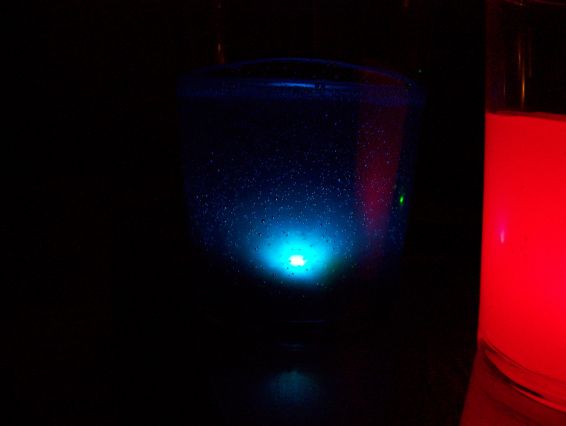

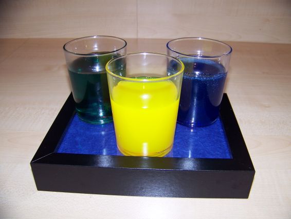

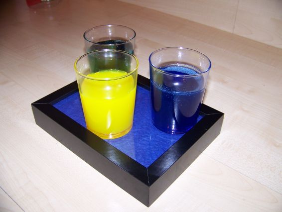

Én is építettem egy (inkább 3) vezeték nélküli gyertyát, amiből majd karácsonyi ajándék lesz. Remélem tetszik
(#) dawe válasza dawe hozzászólására (») Dec 20, 2009 /
És itt egy videó is:
gyertya.mpg
