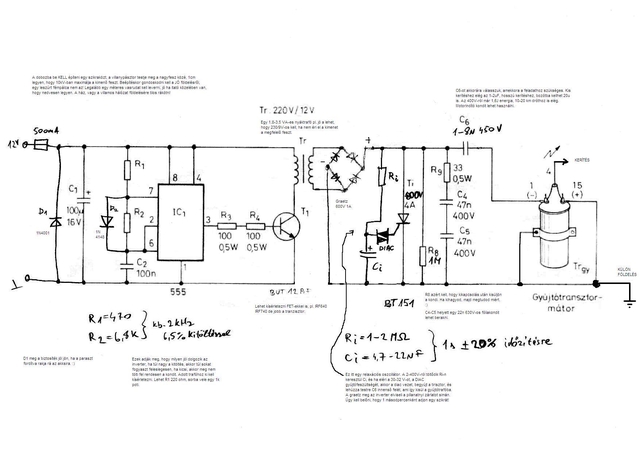

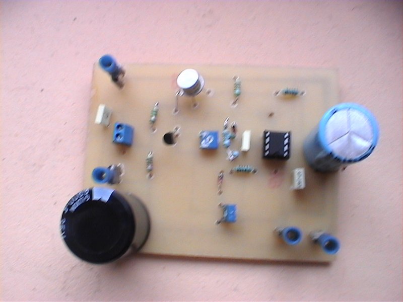

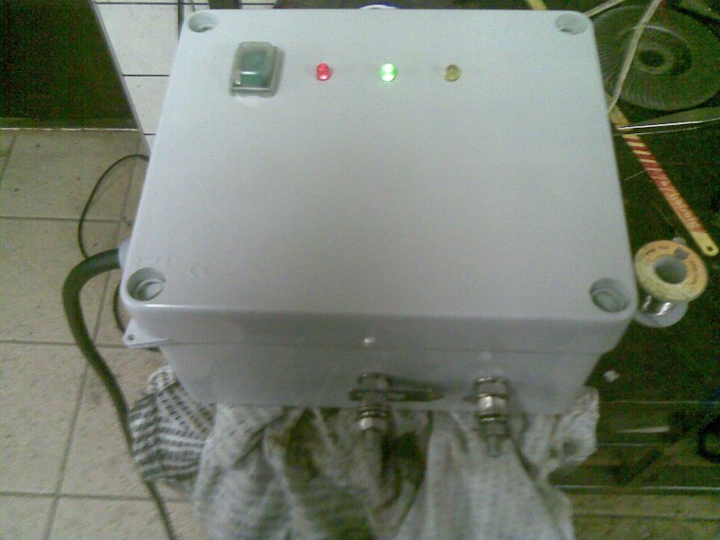

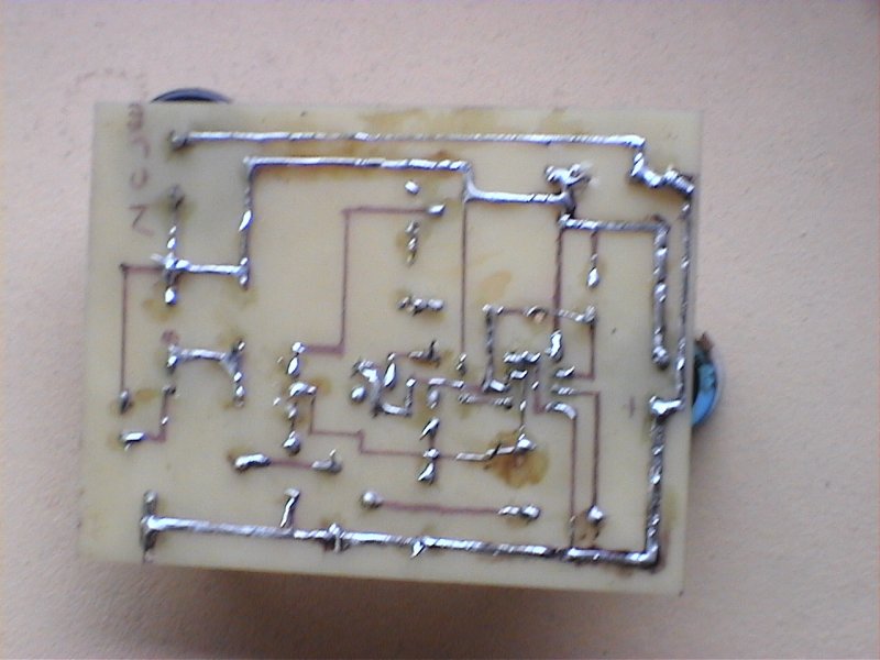

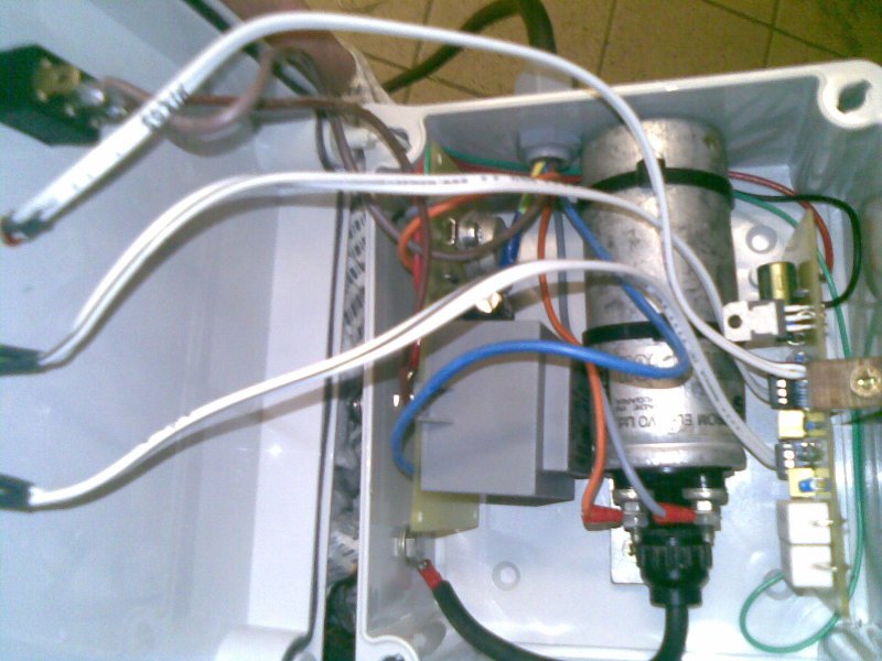

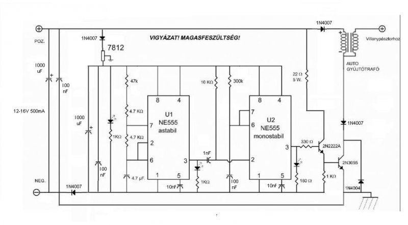

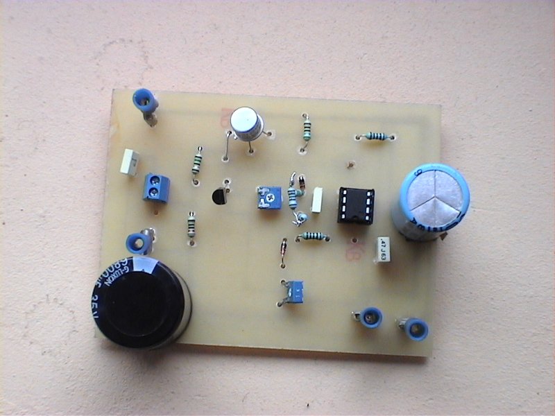

Sikerült megcsinálnom a villanypásztort. Közzéteszem a módosított kapcs rajzot és a nyákterveket hozzá,hátha valaki utánépítené. A potikat én fix ellenállásokkal cseréltem ki az üzembiztonság kedvéért. Lehet hogy a diódákat kicsit túlzásba vittem,de biztosra akartam menni hogy a trafó rúgásai nem hülyítik be az 555-öket.
És egy pár kép a kivitelezésről.
A nyákrajz Sprint Layot 5.0-val készült.
Üdv. Peti
(#) dizi válasza Peticilin hozzászólására (») Dec 18, 2009 /
Szia a gy trafó az minek a gy trafója mert ha Barkas vagy
Wartburg akkor felejtsd el Lada vagy 6v Trabi trafóval próbálkozz. üdv
(#) Peticilin válasza dizi hozzászólására (») Dec 18, 2009 /
A trafó az egy 250-es ETZ 12V-os trafója. Teljesen jól működik. Azért döntöttem az mellett,mert kisseb a mérete mint az autó trafóknak és könnyebb a dobozolás.
(#) exorcist válasza Peticilin hozzászólására (») Dec 19, 2009 /
Eddig csak üresjáratban próbáltad, vagy már karámra kötve is? Ha igen, milyen hosszú karámot visz el? Üdv.
(#) Peticilin válasza exorcist hozzászólására (») Dec 19, 2009 /
Igen,eddig csak üresjáratba volt próbálva. Nem karámhoz készült,hanem egy kb 50 méteres kerítéshez,hogy a szomszéd kutyája ne jöjjön át.
Lehet hogy jó lenne hosszabb távon is,nem tudom.
Meg kell építeni,ki kell próbálni. Nem egy nagy összeg a kivitekezése.

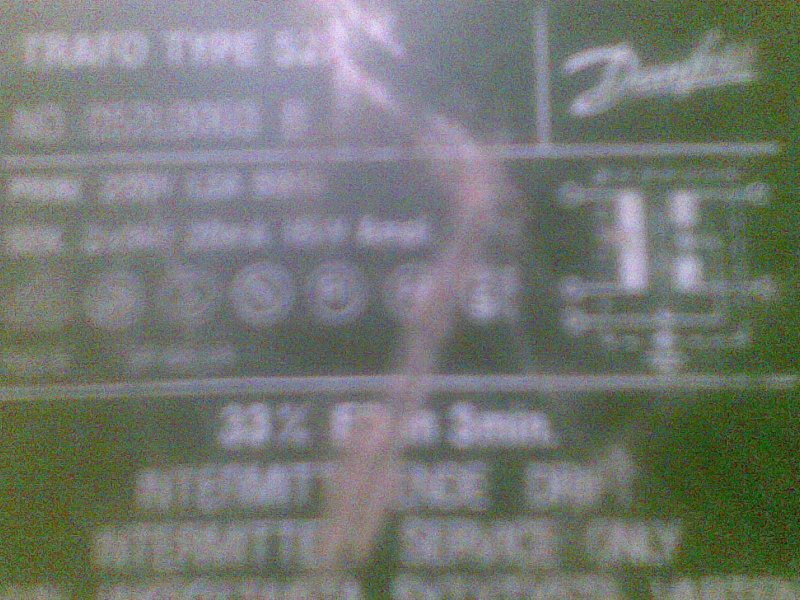

Lehet-e olajégő vagy gázkazán gyujtótrafojából villanypásztort csinální?Segítségeteket előre is köszönöm.

(#) mokuli válasza dizi hozzászólására (») Jan 13, 2010 /
Sajnos a táblája eléggé oda van a kimenő feszültsége 15kV még pár dolog látszik.Ugy néztem 3 percig szikrázhat egy folytában.Bemenő oldali áramerősség 1.2A.
(#) dizi hozzászólása Jan 13, 2010 /
Akkor ez nem "csak "egy trafó hanem tartalmaz egy elektronikát,ebből az következik hogy az ebben az esetben a témában található összes villanypásztor kapcsolás nem használható hozzá .
Legjobb lenne ha tennél fel képet róla és a belső felépítésről ha bontható és megoldható talán akkor kilehetne találni valamit belőle, és más lenne a helyzet.
(#) mokuli hozzászólása Jan 14, 2010 /
Megprobáltam szétszední az egyik felén lejött a burkolat,de ki van öntve a másik oldal meg a vasmaggal eggyütt van szegecselve.Viszont a másikról csináltam képet.Remélem látszik .
(#) dizi hozzászólása Jan 14, 2010 /
Felejtsd el akkor inkább építs vagy építtess valakivel egy készüléket.
Ez a formátum nem biztonságos,főleg azért mert 3 percig szikrázik ezt a feszejt az ember kiküldi a karámra oda ragad hozzá ember s állat .
(#) mokuli válasza dizi hozzászólására (») Jan 14, 2010 /
Köszönöm, akkor ez a dolog felejtős.

Sziasztok megépítettem oldman kapcsolását ,az lenne a kérdésem hogy szerintetek mindent jól fórasztottam e be a helyére. A végtranyó másik panelen lesz.
(#) dizi válasza zotyo91 hozzászólására (») Jan 17, 2010 /
Hát ez 20 forintos kérdés?
Erről neked kell meg győződnöd.
(#) zotyo91 válasza dizi hozzászólására (») Jan 17, 2010 /
Szia Dizi összeraktam és semmit sem csinál, ha kiveszem az ic-t akkor az áramfelhasználás 0-ra csökken ha visszarakom akkor pedig0,02milliamper max. Szerinted mi lehet a baja.
(#) kadarist válasza zotyo91 hozzászólására (») Jan 17, 2010 /
Trafó nélkül nem fog csinálni semmit. Akár jól raktad össze, akár nem. Kapcsold rá a végfokot a trafóval.
