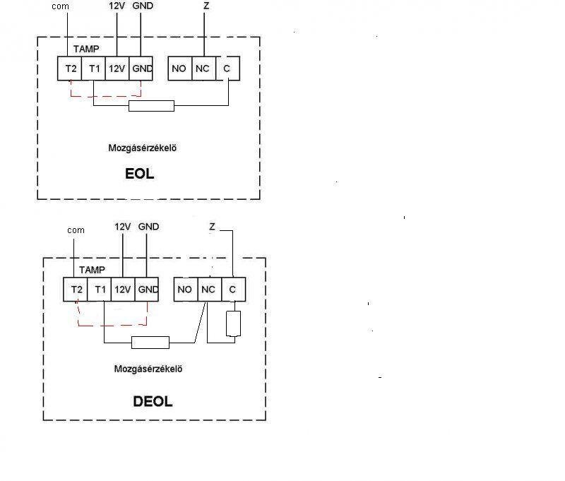

A mozgásérzékelőnél 1 hurokra van a jelzés és a tampere fűzve vagy kettőre. ( nyilván a tápellátás külön kör)
Kettős ellenállás (DEOL) esetén egy zónán van a riasztás és a tamper is, mivel ilyenkor 4 állapot van:
5k6=nyugalmi helyzet 11k= nyitott áramkör (riasztás) szakadás (tamper) zárlat (tamper) Ebben az esetben nem kell külön kiépíteni még egy szabotázs kört, sőt a hibakeresés is egyszerűbb, ugyanis zónára lebontva látod, melyik eszközön van szakadás, vagy zárlat. Szakadásnál: *2 6 (a zóna led jelzi, hogy melyik érzékelőn van szakadás) Zárlat: *2 5 (a zóna led jelzi a zárlatos zónát)
Ezt hogy érted, hogy egy hurokra?
A tamper mindíg külön zóna! Kérdés, hogy érzékelőnként akarsz-e tampert(minden tamper külön zóna), vagy csak egy szabotázs(tamper) zónát akarsz? Én általában kettő szabotázszónát szoktam használni. -Érzékelők stb -Hang-fény(sziréna) Így ha a hang-fény szabotázsa riaszt, az tuti betörési szándék! A többit meg szerintem felesleges külön választani!
Ok
Akkor tehát - bemenet T2 - T2 és C ellenállással párhuzamos - C és az(üres) EOL pont közé ellenállás - EOL kimenet
Konkrétan milyen érzékelő és milyen bekötési pontok vannak rajta?
A tamper-körrel sorba kell kötni az egyik ellenállást, az érzékelővel meg párhuzamosan. A leírásodból ez nem egyértelmű... Valószínüleg a T-ből 2 is van, ez a tamper, a C-ből is lesz ott még egy N, vagy NC, NO esetleg COM? ez meg az érzékelő.
Syn7h37ic szerint ha jól értem csak 1 zóna van érzékelőnként ami a tamper és a riasztás egybe szerepel, de ennek vannak az alábbi állapotai:
- nyugalmi helyzetben 5600 Ohm - vezetékvágásnál ellenállás végtelen, eredmény riasztás - mozgásnál 11200 Ohm redmény riasztás - tamperszabotázs 11200 Ohm eredmény riasztás Érintkezők DSC LC 100 PI T1;T2;NC;C;EOL;-;+ Mielőtt bárki leszólná a típust; idővel cserélni fogom őket ![]()

Igen, jól értetted... Neked csak a t1, t2 Nc és C kell. Mondjuk: Z1-től vezeték t2-be, t1-ből ellenállás c-be, innen a c-ből még egy ellenállás nc-be és nc-ből szintén vezeték a paneli com-ra. Tehát t2-be egy vezeték, t1-be egy ellenállás egyik lába, a másik lába az ellenállásnak közösen a másik ellenállás lábával a c-be és a második ellenállás másik lába az nc-be a második szállal együtt a központ felé... Az EOL nem kell.

Javítva. Ha a piros szaggatott vonallal jelölt részt bekötöd, akkor a COM vezeték nem kell, csak a plusz, mínusz, és Z
Köszönöm a javítást.
Az EOL kapcsolásnál az ellenállás és a Zona is az NC-n van? Én a C-re kötöttem volna a Zonát.
ÁÁÁÁÁÁ
Igazad van, a C-re kell Javítva

Megnézed *2-vel mi a hiba, ha a 6-ost mutatja akkor rányomsz a 6-os gombra és ha deollal kötötted, megmutatja melyik az a zóna. Ezután megnézed azt az érzékelőt és megpróbálod megtalálni a hibát. Ha deol-t használtál, lehet a központnál a hiba, a vezetékben, az érzékelőnél. Érzékelőnél nem volt rendesen rögzítve a zónához tartozó vezeték (ek), érzékelőben szintén a rögzítés vagy a tamper kapcsoló (ez a leggyakrabban a hiba) nem zár, esetleg megszakadt az ellenállás - ilyennel még nem találkoztam...
