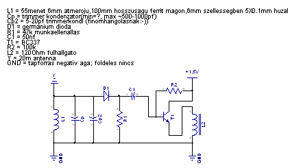

Ma keszitettem egy ilyen radiot .(melleklet).KH savban mukodik..Van benne egy kis ssssssssss zaj...gondolom valami nf-es kondi csillapit rajta majd...A rezgokor frekvenciajat meg a josagat egyelore pontosan nem tudom,ugyanis a ferrit erteket nem tudom. (10cm hosszu 6-7mm atmeroju).Jo lenne legalabb egy hozzavetoleges ertek amivel szamolhatok.. Bazisra meg nem artana egy fesz. oszto..itt gondoltam potmeterre test fele.
A tekercselés vége felé készíts néhány megcsapolást, zárd a forgókondit és addig cserélgesd a leágazásokat amíg a Kossuth be nem jön.
Igy is mukodik.
Bar nem a Kossuth jon be,mert nem MO-n vagyok.. 2 ado jon be.Egyik Cp minimum,masik Cp maximum allasanal A ketto kozott nincs tul sok koz (ures szakasz vagy mas ado).Majd megnezem rendes radion hogy milyen frekvenciaju adokrol van szo. A tekercset 5X0.1mm sajat keszitesu huzalbol keszitettem.Meg probalkozom ugy,hogy 7,8 szalat fogok ossze..igy kevesebb lessz az tekercs ellenallasa es gondolom nagyobb az induktivitas.. Ha azt veszem figyelembe hogy min es max allasnal jon be egy-egy ado,akkor abbol kovetkeztethetek a rezgokor min-max frekvenciajara?
Igen és ebből kiszámolhatod, milyen induktivitása van a tekercsednek, mert a kondit ismered....
Ez nagyon klassz lenne,csakhogy fogalmam sincs milyen a kondi erteke
,mert egy regebbi nem tul jo minosegu radiobol bontottam..nem ir rajta semmit ami ertekre utalna![]() Van egyik oldalon 2,masikon 3 laba.A ket labat hasznalom...
és abban a rádióban nem volt benne a tekercs?
Javaslom ha lehet mindenképp adjál földelést a rádiódnak.Valószínű sokkal több adót fogsz venni , nemcsak 20 méter antenna kell.
A C1 csatolokondit növeld meg 50nF->10-100µF ra mert sokat csillapít a alacsony hangfrekvenciákban . Mi lenne ha nem Földelt Kollektoros erősítőt alkalmazná? Földelt Emmiteressel sokkal jobb eredmény érhetnél el! Annak van fesz és áram erősítése is! Jó rendben van Te valószínű illeszteni akartad a kis ohmos fejhallgatót a rezgőkörhöz.De ez elé rakjál 1 FE erősítőt jobb lesz az érzékenység is. FK erősítőnek nincs Fesz erősítése csak áramerősítése, itt ez abban nyílvánul meg , hogy a nagy impedanicás detektor kimenetéhez 1 kis impedanciás terhelést tud hajtani. A beérkező feszültségedet meg csak csökkenti mert Au (feszültség erősítés)kisebb mint 1 . Vagy használj FETes Földelt source erősítőt annak még a bemeneti impedanciája se terhelné a detektor kört , Földelt emmiteres sokkal jobban terheli . Persze a FS erősítő után rakhatod ezt a FK a kis impedanciás hallgatód meghajtásához. Földelés megoldása .... háát ha vmi emeltesházban laksz akkor macerásabb ... ... vízvezeté--k cső az macera mert az má manapság műanyag ... ...esetleg a földelt hálózati dugalj föld érintkezője .
Szerintem lehetne 1 sokkal nagyobb tekercset csinálni!
De ezt már leírtam ebben a topicban papírhengerre itten : (#13636) Kera_Will válasza Anubis126 hozzászólására (#13633)
Foldelessel (futes -cso) picivel nagyobb a hangero,de a szelektivitas csokken,azaz a savok egymason szolnak.
Antennaval a szelektivitas jo. Idézet: „ Jó rendben van Te valószínű illeszteni akartad a kis ohmos fejhallgatót a rezgőkörhöz.” Igen,ezert raktam 50nf kondit. 10uf nek nem lesz tul pici az ellenallasa? Idézet: „ De ez elé rakjál 1 FE erősítőt jobb lesz az érzékenység is. ” Ok,csak nem tudom mi az FE erosito. Idézet: „Szerintem lehetne 1 sokkal nagyobb tekercset csinálni!” Lehet hogy kiprobalom,de inkabb egy masik radio epitesebe akarok kezdeni
De,benne volt,..latod erre nem is gondoltam...
Idézet: „Földelt Emmiteressel sokkal jobb eredmény érhetnél el!” Ott csak annyi lesz ugye a kulonbseg hogy collector agba jon a fules?
FE Földelt Emmiteres nem véletlen irtam F E nagy betűkkel !!! FK is tudod micsoda FS is ebből ...
![]() No azért szólnak 1máson mert meg jött a nagyjel és a rezgőköröd kis Qjú kis jóságú és nincs szelektivitása. Igaz ez a detektoros rádiók varázsa ... ...Háát igen gáz/víz fűtés csövet nem akartam irni arra nem szoktunk földelni hivatalosan semmi eszközt ... NA jó persze azokat lekell a házban vhol egyenpotencálra hozva ... no de ez egy más téma. Nem lesz kicsi a kondi impedanciája mivel az éppen sorba kötödik azzal az ellenállással ami terheli a rezgőkört . Ez nem más mint a tranzisztor BE bemeneti diódájának a váltó áramú ellenállása és a Bázis áram beállító ellenállás értéke . Ez a lényeges a bemeneti ellenállás számítasakor . Földelt kollektoros esetben 1 kicsit bonyolódik a helyzet mert a terhelés oldali ellenállás közel (1+ß)szor nagyobb értékben látszik a bázis felől nézve ezt is látja a detektor.De ezt inkább lesd meg 1 tranzisztroros alap erősítő kapcsolásokról szóló irodalomban.Mi miért is akkora és mi mit határoz meg ?! FEmiteres esetben a fejhalgató a kollektor kőrben van. Emiterre érdemes 1 100-120 ohm körüli ellenállást rakni amit 1 10-100 mikros kondival hidegitesz ellenálással párhuzamosan kötve.Bázis és kollektor közé meg 1 1-2 Megohmos ellenállást kell tenni. Rakhatod tápfesz és bázis közé is ha van emmiter ellenállásod. ha nincs akkor érdemesebbb Collektor /Bázis közé rakni. Ez egyenáramúlag stabilizálja a munkapontját a tranyónak. Ha 1-2 megás potit raksz helyette akkor meg addig tekerd amíg a kollektor ponton féltápot nem kapsz! Ekkor lesz legnagyobb a szimmetrikus kivezérelhetőség nagysága. No majd legközelebb rajzolok is erősítőket. Izé amit eddig írtam az világos ? Tranzisztoros erősítők munkaponti számításaival tisztában vagy ? Munkaponti értékeiből pedig váltóáramú tulajdonságaik is számíthatóak.Ez ismerős neked? Idézet: „Izé amit eddig írtam az világos ? Tranzisztoros erősítők munkaponti számításaival tisztában vagy ? Munkaponti értékeiből pedig váltóáramú tulajdonságaik is számíthatóak.Ez ismerős neked?” Nagyjabol vilagos. Sajnos nem nagyon tudom a tr. munkapont beallitasokat.Ennyire nem merultem el a tranzisztorok vilagaban.Jo lenne egy normalis irodalom errol.. Azt viszont tudtam hogy kell munkaellenallas a Ge diodara,meg hogy 100k /1.5V -nal a tr nem nyit ki teljesen ![]() Igy sem szol tul rosszul.Meg a bogot is hallani ![]() Tudtam ha nekifogok a radiozasnak belathatatlan a vege
