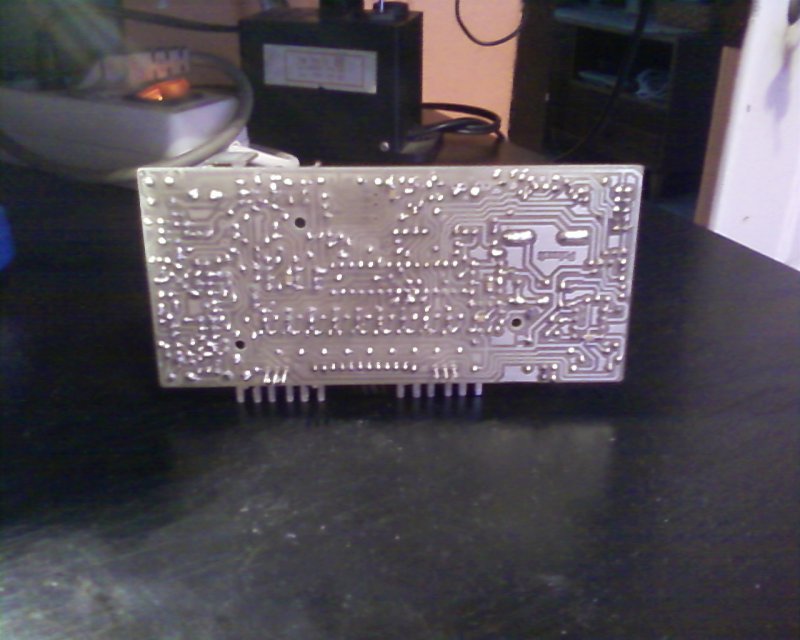

Most végeztem kb 95%-ban a beültetéssel elég volt mára most már tényleg! Jobban mondva tegnapra volt elég Jól néz ki el is fér minden csak a fetek rezgetőtranyóknak kellett volna kicsit nagyobb forrszem de ez is megteszi! A fetek nincsenek bent mert elöbb labortápról megnézem a rezgetőt! A mechanikával van még dolgom de vasárnap talán lesz eredmény!

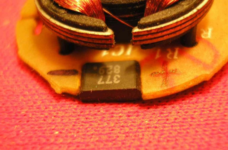

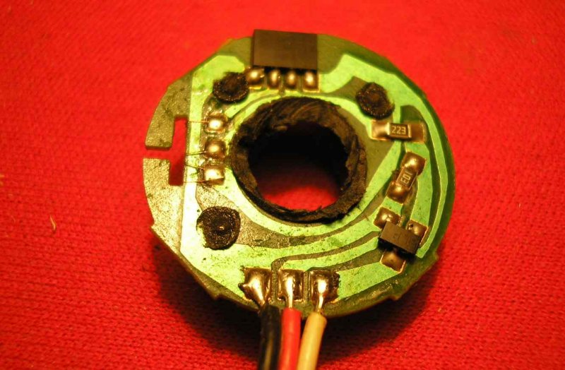

Két Hall IC-t mentettem ki csapágyas P2-es ventikből. Egyformák a Hall szenzorok, csináltam képeket a bekötésekröl is. Ezeken jól látható, hogy szemből nézve a felíratok felől, a baloldali a plusz táp, jobboldali a GND, és a két középső az Out. Ez szerint is nézd át, hogy jó legyen a bekötésed hozzá. Szia.

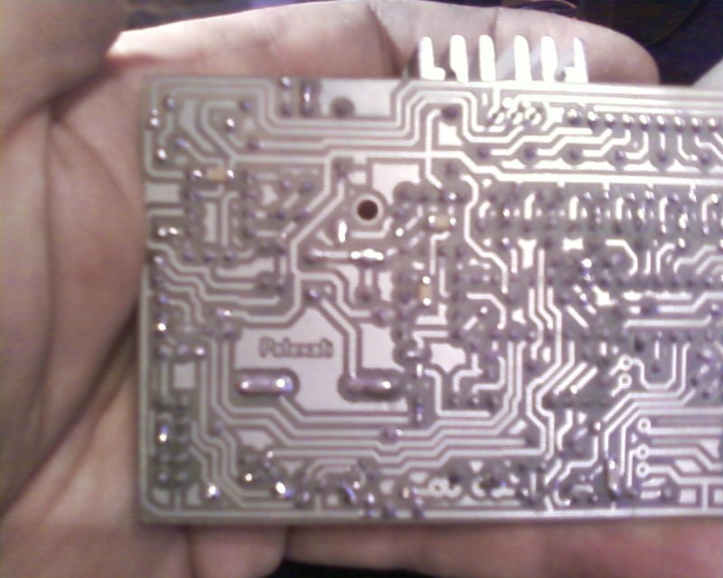

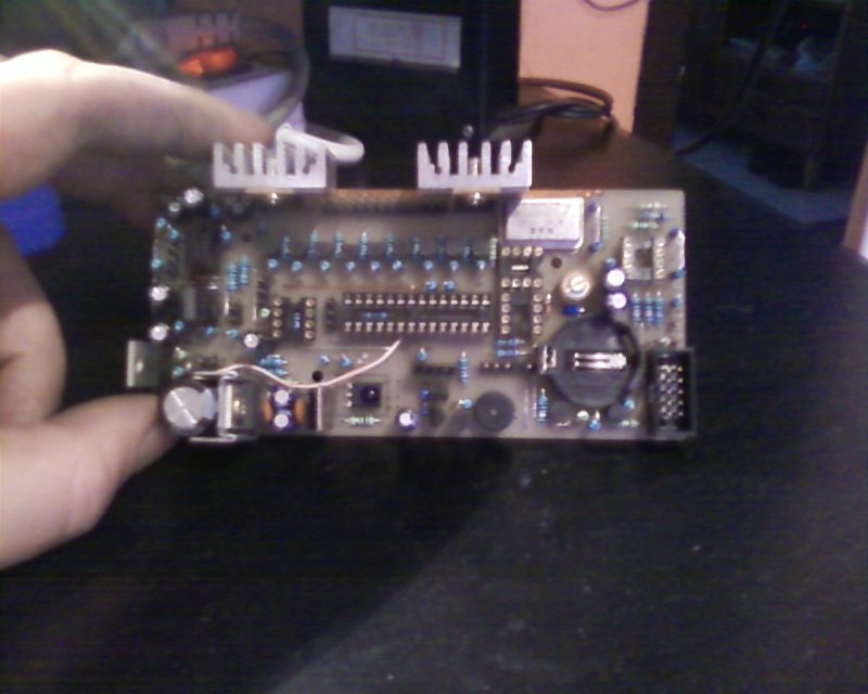

Folytattam a panel szinte véglegesen kész csak a két fet meg a rezgető 0.1 ohmos ellenállása illetve a páramérőnek egy ellenállása nincs bent! Még nem néztem át most készült el! Megyek folytatom a mechanikai részével! Sajna a 12V-ost stabilizátor hűtése nem a leg jobb módon lett megoldva de ez van
Más minden elfér! Remélem elég lesz a hűtők mérete ti tudjátok mennyire szokott melegedni a fet! Az osszcillátort a makró szerint forrasztottam be ahol van egy kis pötyi és nincs lekerekítve a sarka az nem megy sehová ugye?
Gyönyörű munka, tetszik is nagyon! Hamarosan hozzáfogok a beépítéséhez szintén, néhány alkatrész még híányzik. A rezgésvezérlőt indítsd el a labortápoddal, hogy rendben legyenek a tekercsek soros kötései, és a vendégmágnes automatikus indítási helyzete is. Ott csak arra kell ügyelni, hogy jó polaritással legyen a Hall kimenete, vagy a kis mágnes pólusa, ill. a tekercsek becsatlakozása is. Ez utóbbit lehet, fordítani is kell. Az oszcillátorról egy kis képet feltöltök, arról jól látható a bekötése a toknak felülnézetben. Szia.

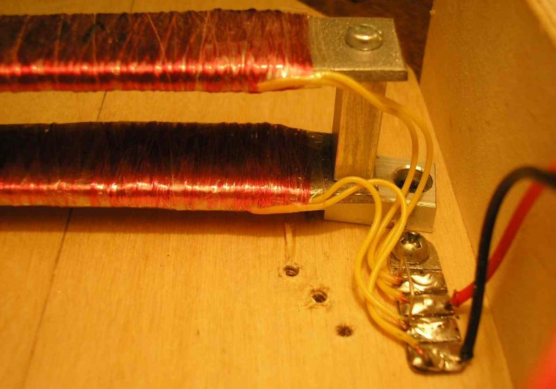

A tekercseket,hogy kell összekötni
ami alulról jön azt a másik felsőjével és egy oldalon kötöm össze úgy jó
A tekercseket úgy kösd sorba, hogy az egymás mellé szerelt páron, egyik oldalán legyenek a kivezetések. Ekkor a kezdeteket kösd össze, a végek menek a vezérlőbe, (vagy a végeket kötöd össze, akkor a kezdetek mennek). A vezérlő becsatlakozásánál lehetséges a soros tekecs polaritásának megfordítása, ha erre szükség van. (Áramot már felvesz, de nincs rezgési hajlam semmilyen módon). Az első beállításnál 8-10V-ra kapcsolva, a vezérlőben a két trimmert célszerű egyformán állítani minden rezonancia keresési helyzethez. Aztán beszabályozni a legnagyobb amplitudóhoz. (Itt már nem lesznek egyformák a trimmer beállítások a szinkron miatt sem !). Egy kép a tekercsek kivezetéséről, bekötéséröl. - Fehér ledekkel már szereltem kart, (SMD_0805/640mcd), nagyon vakító a fénye.. Szia.
Irigykedve nézem a panelt... Ez a két napom elment másra... A rezgető nálam max. tápról megy - a fetje így nem melegszik jelentősen. A led-ek fetjének melegedése a fényerőtől és a ledek áramától függ. Hasonló méretű - talán kisebb- TO220 tokra való, egyszerű U alakú bordácska van a 7812-n és a rezgetőt hajtó feten. Szia
