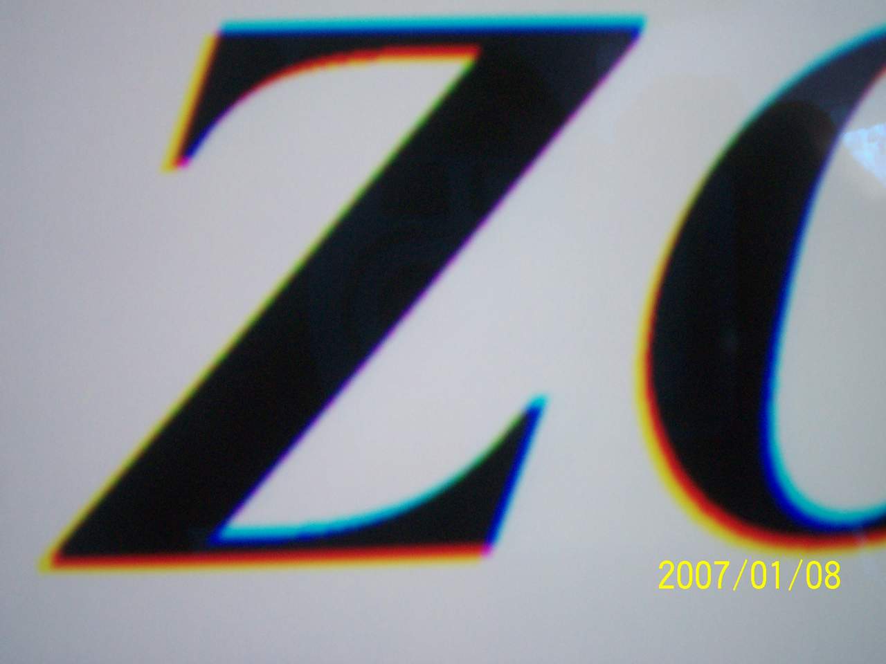

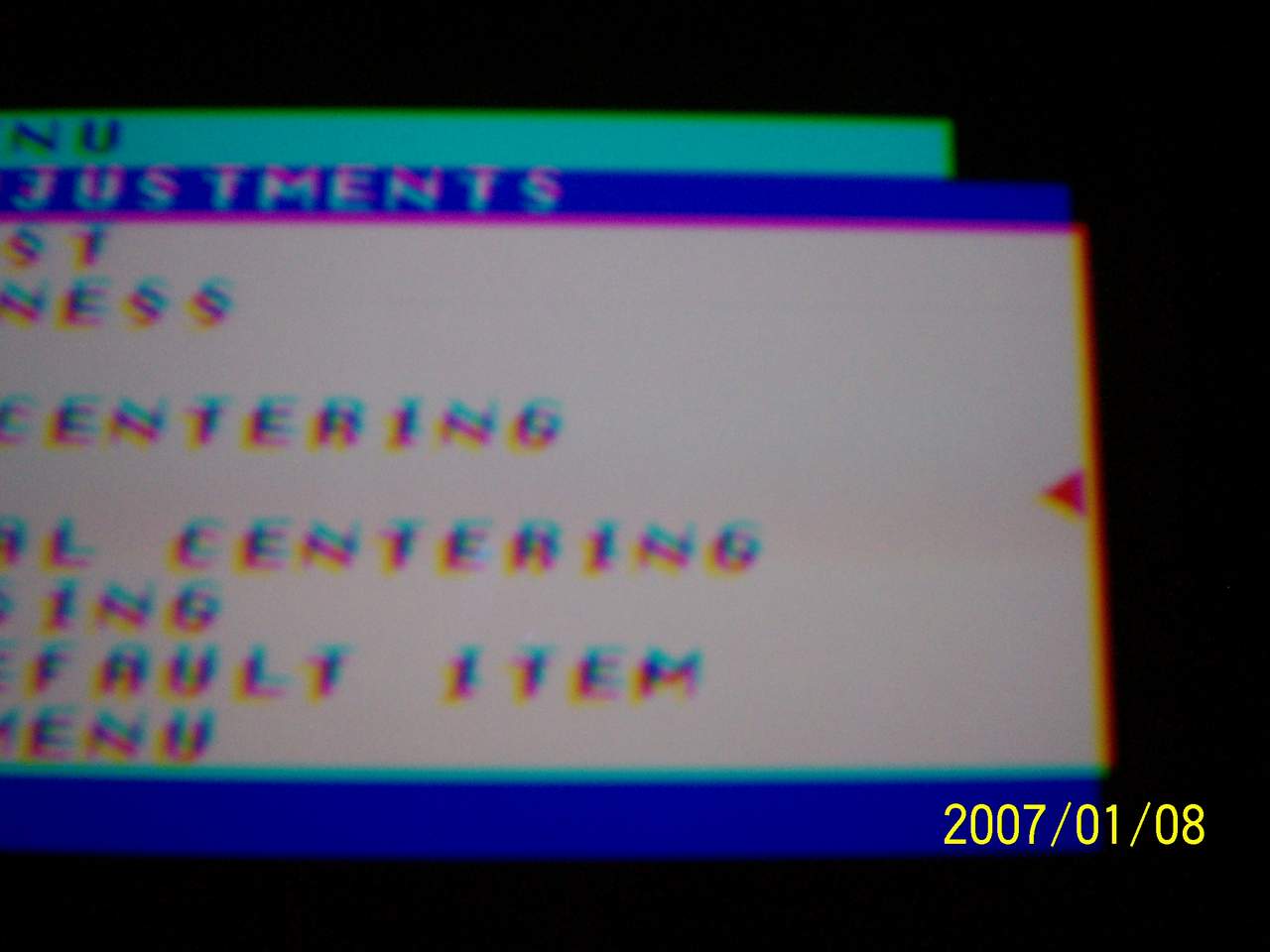

(#) zoz11 hozzászólása Jan 8, 2007 /
Sikerült egy két képet csinálnom!!!!!!!!!!!!

(#) Slope hozzászólása Jan 9, 2007 / 4
Néztem a képeket és a lemágnesező tekercs kizárva, itt tökéletesen egyenletes a konvergenciahiba.
Ha a konvergenciahibától eltekintve a fokusz, és az intenzitás rendben van, akkor nem hinném hogy a táp környékén kéne keresgélni.
A képet jobban megnézve az is látható, hogy a konvergencia hiba mindhárom alapszín esetén azonos. Tehát érdemes lenne megnézni, hogy a képcső nyakán lévő szerelvényt rögzítő csavar nem lazult-e meg, és a szerelvény nem csavarodott-e meg egy kicsit.
Persze ezt is ki lehet szűrni, egyszerű szemrevételezéssel... állítsd alapállapotba a monitor beállításait, majd nézd meg hogy pl. egy teljes képernyőre nagyított négyzet képe nincs-e eltekeredve a képernyő széléhez képest. Ha nincs akkor a szerelvények rendben vannak. Azt az esetet leszámítva amikor az eltérítő tekercs és a konvergenciagyűrűk külön vannak rögzítve.
Nem ismerem a monitor előzményeit, de lehetséges, hogy egy erősebb sokkhatás érte aminek következtében a képcső nyakában lévő szerelvény (elektronágyúk, fékezőrácsok, stb.) mozdult el. Mondjuk ehhez elég nagy külső behatás kell.
A kép alapján egyébként elcsavarodásra gyanakszom.
A konvergencia elmászás egyáltalán nem ritka jelenség, felesleges mumusként kezelni.
Az alábbi linken találsz konvergencia beállításra alkalmas segédprogramokat (tesztábrák):
http://www.benchmarkhq.ru/english.html?/be_monitor.html
Innen a Nokia Monitor Test nevű progit célszerű letölteni.
Ha a gyűrűk pozícióját egy vékony de jól látható filcel összejelölöd akkor bármikor vissza lehet állítani (a hibás állapotra).
A beállítsnál fontos hogy a Piros és a Kék színeket tudod állítani a zöldhöz képest. Ha a beálítás során azt tapasztalod, hogy egy gyűrű eltekerése eltérő divergenciát okoz a képernyő területén, akkor azt állítsd vissza. És próbálkozz a következővel... fontos hogy első körben figyeld meg a gyűrűk külön-külön gyakorolt hatását, és mindég állítsd vissza alaphelyzetbe miután megnézted.
Türelemjáték az biztos, de nem lehetetlen!
Na sok sikert, a tápot meg hagyd szépen békén... szerintem!
(#) zoz11 válasza Slope hozzászólására (») Jan 9, 2007 /
Ott a pont!!!!!!!!!! Nem volt elfordulva az egész, hanem állítani kellet azokon a lemezeken. Amúgy ez a monitor majdnem 8 évét ált a szekrény tetején. A tápba meg ki kellet cserélnem a FET-et mert felmondta a szolgálatot. Most nagyon szép tiszta képe van!!!!
