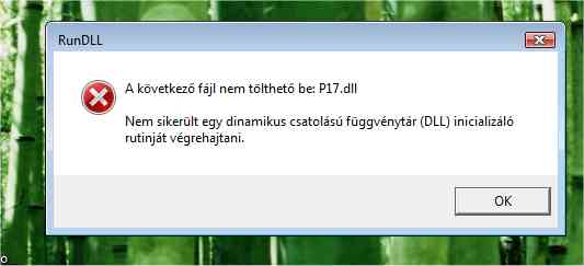

(#) hapro válasza hapro hozzászólására (») Dec 20, 2009 /
Talán a nálam hozzáértőbbek ezzel tudnak valamit kezdeni, mostani újraindításkor írta ezt ki.
(#) Stadi válasza hapro hozzászólására (») Dec 20, 2009 /
Rendszer visszaállítás?
(#) hapro válasza Stadi hozzászólására (») Dec 20, 2009 /
Ez segített...
