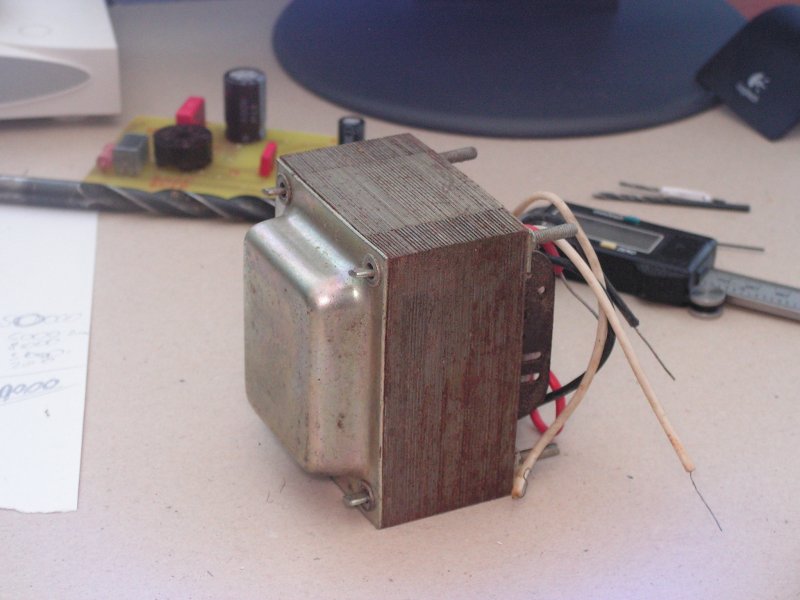

Erről a trafóról van-e valakinek tapasztalata? A Tipusszáma UNITRA ZATRA TS70/5.
Kimenőnek jó lenne-e? Szétbontok egyet, és megnézem a lemezeit. |
