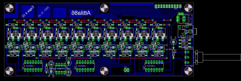

(#) zsolt93 hozzászólása Dec 28, 2009 /
Most építettem egy audió spektrum analizátort (Attila86) tervei alapján és sikeresen megépítettem egy kivétellel. Ezen a panelon van egy alkatrész az ICL7660 mellett egy tekercs. Nem tudtam beszerezni sehol Bebrecenben.
-Mivel lehet hehelyettesíteni (ha lehet, milyen más értékű tekerccsel)?
-Ha lehet hol lehet kapni Debrecenben?
-Ha nem lehet kapni hogy lehet csinálni?
(#) kadarist válasza zsolt93 hozzászólására (») Dec 28, 2009 /
Mekkora az indutivitása?

(#) zsolt93 válasza kadarist hozzászólására (») Dec 28, 2009 /
Köszönöm hogy segítessz nekem.
A pontos adatok: 2,7 uH/0,23A

(#) Saggitarius válasza kadarist hozzászólására (») Dec 28, 2009 /
Az ICL7660 Cap. Step-Up konverter, akkor a kornyeken vmi kimeneti szuresre valo tekercs hianyozhat csak, nem? Az meg talan nem olyan veszes az ertekre.
(#) zsolt93 válasza Saggitarius hozzászólására (») Dec 28, 2009 /
Az ICL7660 egy áramkör átalakító C-MOS voltage. Szal valszinüleg az hiányzik amit mondassz. Tehát lehet más értékűvel helyettesíteni?
Pl.:2.2 uH, vagy 3.3 uH Melyik az éredemesebb a helyettesítésre ?
Itt a beültetési rajz az hátha segít
(#) Saggitarius válasza zsolt93 hozzászólására (») Dec 28, 2009 /
Nem fognek nyulat loni vele, amit kapsz, 2.2 v 2.7 v 3.3uH, az aramterhelhetoseg a fontosabb.
Tehát mindeggy hogy 2.2 v 2.7 v 3.3 uH. Inkábbaz áramterhelhetősége legyen magasabb, mert amit Attila86 adott meg értéket az: 0.23A de ennél magasabb legyen, kb.:0.5A ?
Ez jó lesz:Bővebben: Link
Ezer köszönet a segítségér.
A HEStore-ba be vagyok jelentkezve és ott van ilyen:
2.2uH 0.63A 0.25R axiális fojtótekercs, ez is megteszi?
Szuperjó lesz, ha elfér.
Egyébként, ha ez "csak" egy zavarszűrő, akkor egy 3,3-as még talán jobb is lenne oda.
Sok sikert az áramkörödhöz!

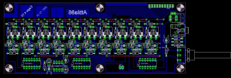

Inkább 3.3 mint 2.2 uH
Mellékelem a beültetésta keresett alkatrész bal alsó sarok)
