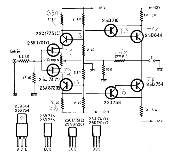

Problémám támadt a 8W-os Le Monstre névre keresztelt Hiraga végfok élesztésével. Csatolok néhány képet, és nyákrajzot, mert reggel 9óta nézem folyamatosan hátha valami olyan hibát vétettem, amit nem látok, de nem jöttem még rá semmire. A jelenség, hogy nincs áramfelvétel, csak túrót látni a szkópon a kimenetén, a két FET Drain lábán még csak-csak valami szinuszhoz hasonló jelet látni, de elég kicsit, a T3-T4 jelű tranyók kollektorában még kisebb a jel, de ár nem is hasonlít a szinuszhoz, a Végtranyók bázisába már el sem jut , csak valami nagyon nagyon kicsi és nagyon torz jel. Labortápról próbáltam indítani, +-12V-ról, aztán adtam neki +-13,5-öt is. A FET-ek lábkiosztásával bíbelődtem, egy jó csomó időt, mert találtam több féle lábkiosztást is. Aztán a japán tranyók lábkiosztásával is szórakoztam sokat, mert azokak sem találtam egybehangzó lábkiosztást, és végül a FET-ek és a végtranyók kivételével kicseréltem az összes tranzisztort BC546-556 párosra. A Végtranzisztorok bontottak, de tökéletesek, ez látszik a képeken is. Nincs zárlat a végtranyók között, a fólia oldalon sincs semmi zárlat, minden alkatrész új, és jó mindet kimértem mielőtt beütettem, a kapcsolás meg annyira primitív, hogy nem tudom mi lehet már a hiba. Leírás szerint a trimmer potit közép állásba tekerve kell beültetni, de gyakorlatilag bármerre csavarom semmi változás nem történik, igaz a nyugalmi áramhoz nem sok köze van, ez az kimenetnek a nullázója, vagy ahogy nevezzük. Próbáltam minnél jobb képeket készíteni, hátha megláttok rajta olyat amit én nem, a lábkiosztásokra gondoltam elsősorban, bár már vagy 20-szor azt is átellenőriztem. A másik oldalt még ki sem próbáltam. A FET-ek végül 2SK170 helyett 2SK246, és 2SJ74 helyett 2SJ103. A trimmer poti helyébe 100ohm helyett 500ohmosat tettem, a visszacsatolás 220ohm helyett 1k, és a T3-T4 kollektorában lévő 1k-1k ellenállás helyett 390ohmot tettem, ezeket az értékeket egy 2004-es módosítás szerint ültettem be.
És a kapcsolási rajz kiegészítve
A 100 Ohmos trimert nem kellett volna növelni, a két 1kOhm csökkentése, sem volt jó ötlet. A nyugalmi áram ezektől, illetve a bemeneti fetek elzáródási feszültségétől és meredekségétől függ! Mérd meg mekkora most a feszültség a 390 Ohm-okon. Ennek arányában növeld meg a 390 Ohm-okat, de valószínű a trimer értékét is csökkenteni kell. A T5-6 bázisán legalább 1,5-2V-nak (relatív a táphoz, +/- 12V-hoz képest) kell lennie a nyugalmi áramtól függően. Üdv. P István
Köszönöm a segítséget, ezzel meg is oldódott a probléma. Ez van amikor nem vagyok tisztában teljesen a működésével. Az a módosítás, ezek szerint "ál módosítás" volt. Most már csak egy stab tápot kell építenem hozzá LM338-ból, mert a sima labortáp nem elég neki, sőt szerző ajánlásában is bivaly pufferolás mellett CRC szűrés van.
Egyenlőre nincs sok kondim, így kipróbálom az LM IC-t hozzá. |
