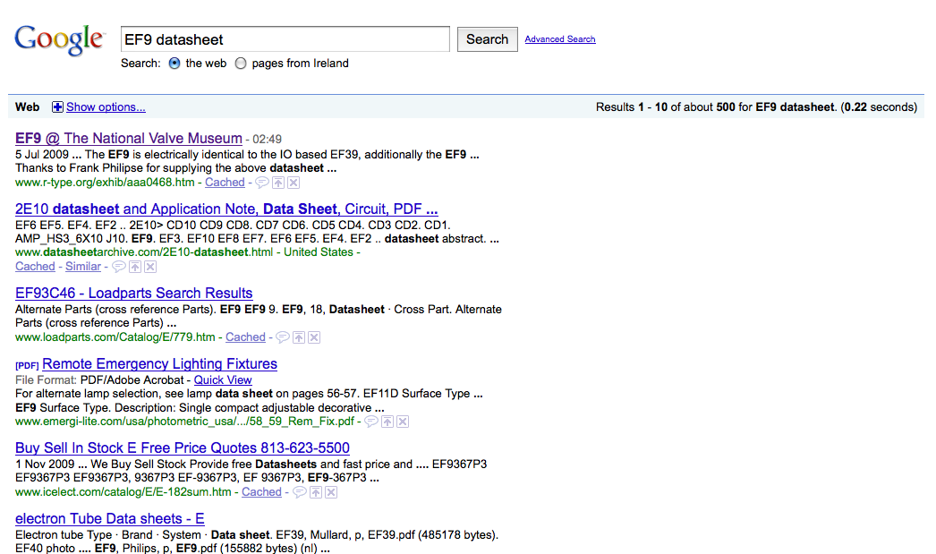

A kedvedert leszimulaltam amit tettem, lasd kep. Nem nagy durranas "EF9" es "datasheet" amire kivancsi az ember.

Kivancsisagbol megneztem magyar guglival
![]() lasd a fotot ![]() 5 azaz ot talalat!
Jó de nem ugyanazt írtad a keresőbe, írd a nem magyarba azt hogy "EF9 adatlap" az sem fog többet találni. Vagy fordítva, a magyarba azt hogy EF9 datasheet. Szerintem nem a google-val van a baj, hanem az emberrel aki használja.
Nem mindenki tud angolul, es nincs gyakorlata az internetes keresesben.
Kedvedert beirtam google.hu-ba az ef9 datasheet-et. Erdekes, nekem ott is elso helyen all a nyero oldal, lasd a mellekelt kepet.
Én csak sima EF9-el próbálkoztam. Ha csak annyit írok be, akkor sehol sincs adatlap.
Erre irtam az #590526 hozzaszolasomban, hogy valoszinuleg nincs gyakorlatod a netes keresesben.

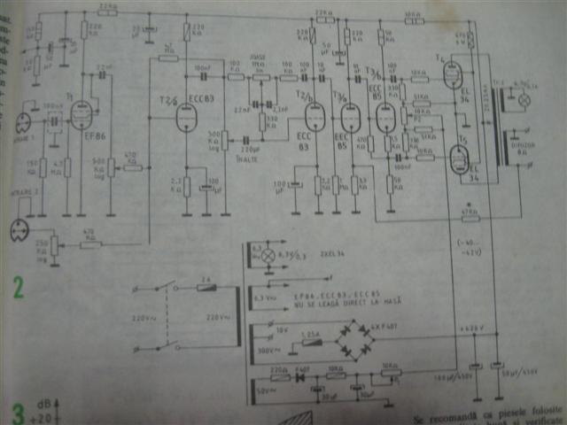

Szevasztok.Tegnap keresgéltem egy kicsit a régi elektronikai könyvek közöt es találtam egy 50W-os lámpás erösitő rajzot.Én sajnos nem értek a lámpás erösitökhöz,de szeretném megtanulni hogy hogy is működnek,és szeretnék öszerakni is egyet idövel,mert tudtomal a csöves erösitők szolnak a legszeben,márcsak ezért is.Most a Doz-al szemezgetek egy ideje,mert az is gyonyorűen szól,és azt is szeretném megépiteni szépen dobozba.Ara volnék a legkiváncsib hogy mék szól a legszeben,de szerintem ugy is a lámpás nyerne :yes: .Felteszem a kapcsolást az erösitőröl,és ha valakinek tetszik akor meg is épitheti,vagy ha tud egy kis beszámolót tartani hogy mire kel figyelni az ijen erősitöknél a legjoban,esetleg én is nekiugorhatnák,csak az a baj hogy fogalmam sincs hogy honan lehet ijen csöveket beszerezni,mi a lábkiosztásuk,és a kimeneti trafóját hogy kel megtekerni ugy hogy az erösitő szépen szóljon vele,ez érdekelne a legjoban.Köszönöm elöre is türelmeteket,ugyanis kezdö vagyok ezen a téren.
Ja és ha valaki nem ért valamit a (képekröl,leirásokról),szivesen leforditom,hiszen Románul van.

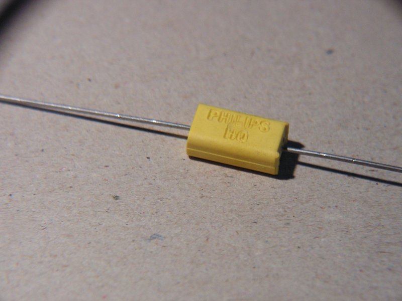

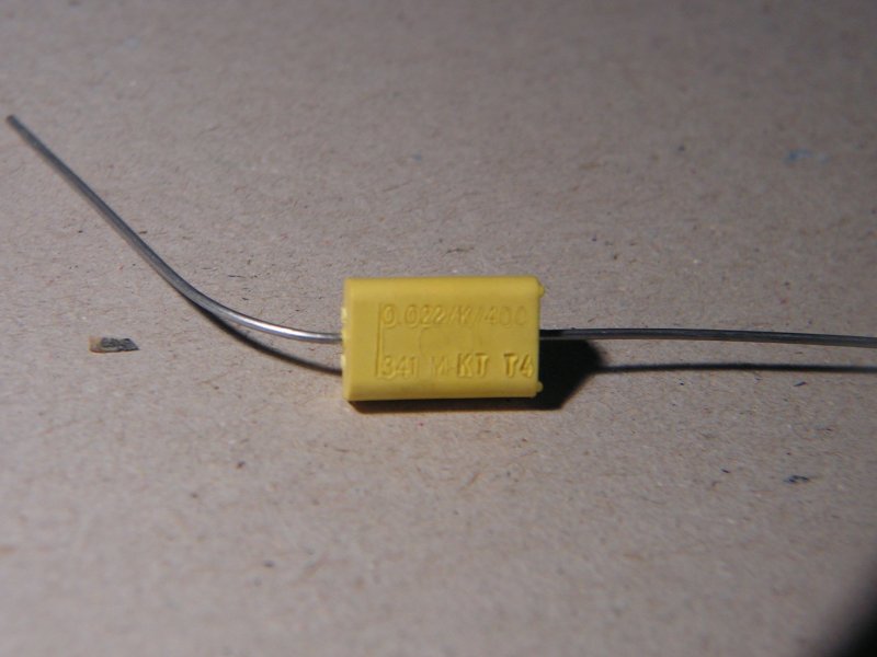

tud-e valaki erről a kondiról mondani valamit? gitárelőfokba már beépítettem néhányat, meg vagyok elégedve vele.

Ennél jobb cikkek voltak a 69-es Rádiótechnika évkönyvben, ott vannak trafótervek is. Manapság felesleges megépíteni az összes bemeneti fokozatot, elég egy vonalszintű bemenet, nem kell a lemezjátszóhoz való 10mV-os, meg a mikrofonhoz való, ha úgyis pl. cd lejátszóról lesz hajtva.
Ha érdekelnek ezek a cikkek, fel tudom tölteni, ha tekertél már trafót és van hozzá anyagod meg felszerelésed, abból meg lehet csinálni.
