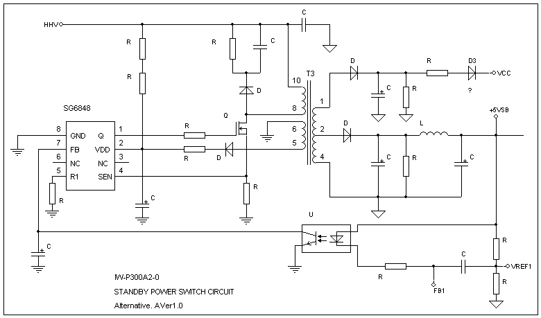

Keresd + a viszacsatolási pontot, S ott tudsz a legkönyebben beleavatkozni a kimenő fesz érékébe. Csak az a gond h. így az őssze fesz szintet el fogod állítani! Persze ez az állítgatás lehet, h enyire nem lesz egyszerű....
"viszacsatolási pontot" = Az a pont, ahol az egyenáramú szekunderfesz a primer oldali vezérléshez kapcsolódik. Ez egy vezélőchip képében is feltünhet... Sok sikert.

Potit nemigen találsz a PC-tápokban, mert az megbízhatatlan, és olyan kritikus helyen avatkozna be, hogy minden teljesítménytranzisztort tönketehet - ezért több ellenállás párhuzamos kapcsolásával állítják be a kimeneti feszt, ami jelen esetben CSAK a +5V-ot jelenti! (erről van a visszacsatolás). Az összes többi fesz - de leginkább a +12V - a terhelési viszonyoktól függően változik (+,- 1V-ot), sőt önmagában a +12V-ot terhelni sem lehet a megadott áramra, ha a fő kimenet - a +5V - nincs terhelve. Párhuzamosan kötni is - eredeti állapotában - pontos beállítást követően csak az +5V-os kimeneteket szabad(na). (ha valami nem durran el rögtön az elején, az még nem biztos hogy helyesen jártunk el, inkább a védelem korrekt...) Ha a +12V-ra van szükség, természetesen az is megoldható: egyszerűen meg kell keresni a visszacsatoló osztót, átméretezni és a +12V-os kimenetre kötni. A potira szükség lehet, de KIZÁRÓLAG egy fix ellenállással párhuzamos kapcsolásban, mert bármilyen rövid idejű szakadás csak a félvezetők számát növeli a hősi halottak népes csoportjában. Amire trafó áttekerés nélkül be lehet állítani: max16V (ekkor már majdnem max kitöltési tényezővel jár és kissécsökkenő hálózati fesznél és teljes terhelésnél elkezd "ciripelni") Én 14,4V 15A-es töltőt készítettem belőle, de ilyenkor az eredetileg +5V-on dolgozó nagy kettős-schottkyra kell átköni az egyenirányítást, a fojtók általában bírják. Egyébként VAN galvanikus leválsztás, azonban a trafó nem kétkamrás csévetestre készült (így jobb a hatásfok) ezért - és mert fémházas - védővezetős érintésvédelem került alkalmazásra. Ez - némely alkalmazás esetén - kifejezetten kártékony tud lenni, és súlyos pénzeket kell költeni - pl a soros port - leválasztásra.

Potit igenis találsz PC-s tápokban pl. Chieftec , Enermax, Codegen. Nem is egyet! A többivel egyetértek! Más: Amire feltétlenül gondolni kell, hogy a kapacitásokat nem szokásuk túlméretezni a 12V-os ágon 16V-os kondik vannak, amiket szintén cserélni illik valami impulzustűrő kivitelre (ESR) Valaki írta, hogy a frekit szabályozza, de ez sem helyes, mert azt egy RC taggal fixen állítják be, pici eltérés nem okoz semmi problémát. A mellékletben sok hasznos dolgot találtok. A rajzok egy eléggé elterjedt típus rajza, sokan pl. chieftec is használja.
