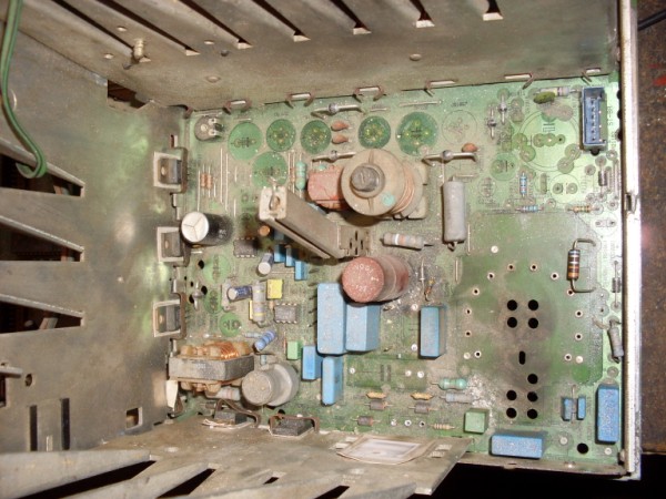

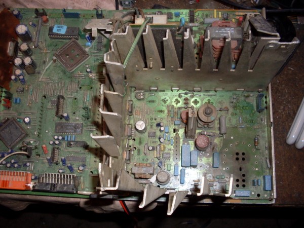

(#) skarlik válasza kocici17 hozzászólására (») Jan 7, 2010 /
Egy képet tudok ilyen bontott panelről!
(#) kocici17 válasza skarlik hozzászólására (») Jan 7, 2010 /
Lássuk....hátha értékelhető.
Egy bontott panel,de ugyan ilyen az eredeti.A saját sorkimenője.
A k.jpg képen a kép jobb also sarkábn vannak a gyanus kondik.
1.xxnf körüli érték ha igaz.vagy nagyobb az értéke, bár nem hiszem.
ami a sorkimenőt körülvesz 3 db /a két állo kicsit kihagyom/ kondi azt cserélném.
