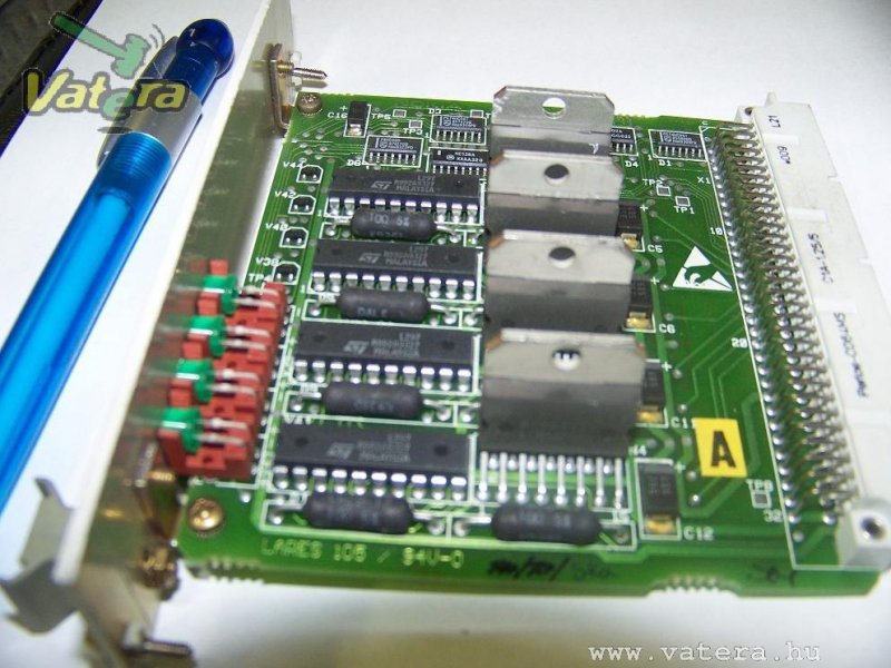

most vettem a vaterán,4 motort vezérel.Esetleg van valakinek dokumentácioja hozzá???L297-L298 van benne 4-4 db
(#) Medve válasza mezpal hozzászólására (») Feb 8, 2010 /
Nem kell ehhez dokumentáció! Letöltöd az IC-k adatlapjait, s megkeresed hogy "kulcsfontosságú" lábak a csatlakozó mely részére mennek.
(#) gulasoft válasza mezpal hozzászólására (») Feb 8, 2010 /
Hát ezt én is néztem, és azt kell mondanom ráfaragtál. Mi a fenének veszel valamit, amiről az eladó a saját bevallása szerint sem tud semmit. Direkt meg lett kérdezve tud e bekötésről valamit mondani és a válasz az volt, ki kell mérni. Hát Én sem tudok mást mondani. Mérd ki ha már megvetted.
Ha már mindenképpen venni akarsz:
vagy kereshetsz másikat:
kb. 2000Ft és magyarországon van, rendes leírással, mach3-al, nem kell vele szenvedni. A TA8435-nek a darabja itthon 2000Ft felett van, tehát a 4 tengelyeshez kell csak 8000Ft+-ért chipet venni, itt meg 12000 körül a kész boardot megkapod ami 1000Ft-ot jelent tengelyenként pluszban. Sőtt motort is vehetsz, múltkor láttam 3 tényleg cnc-hez való nagy erős motort 5000Ft-ért.
Persze olcsó húsnak híg a leve (lásd leírás teljes hiánya), ha vettél valamit akkor nincs mese méregetni kell, meg majd illeszteni, meg minden egyéb, mindezt egy kétsoros borzadálycsatlakozón keresztül, ehhez panelt tervezni, legyártani, beforrasztani, és a végén örülni. Ez is egy út.
Én terveztem egyet ugyan ezzel az ic-vel azért tudom az árakat, tegnap lettem kész az 1.1-es panellel aminél a tartóáramot és meghajtó áramot potival lehet szabályozni, és a mikrovezérlő kapcsolgathatja a tartó és meghajtó között a jelet, plusz kap egy jelet vissza mikor van a motor olyan állapotban, hogy a mikro és full stepp között lehet váltani.
Egy ilyen gyári izénél valószínű ezek nem lesznek meg, vagy mindenféle ic-ken keresztül futnak, amiről vagy kitalálod mire való, vagy kihagyod ezeket a lábakat.
Nem lesz egyszerű, és persze mind a 4-et meg kll mérni.
Első körben a fölet, a motor tápot, a vezérlő tápot, a steppet, és a directiont mérd ki ezek az adatlapról kiolvashatók. Ha elindul utána ráérsz a többivel szórakozni.
