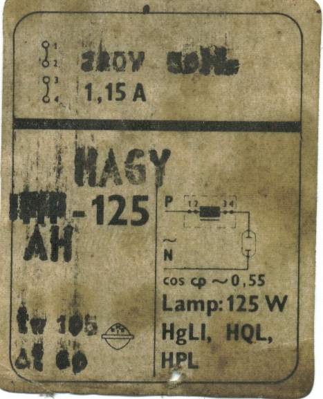

(#) _JANI_ válasza lámpás hozzászólására (») Jan 15, 2007 /
Szomorúan kell mondanom, h. ez az eszköz egy nátriumlámpa (NA) gyújtója. S így, ez HGLI-hez nem jó!!!
Ami neked kell az egy FOLYTÓ(tekercs) 125W-os HGLI lámpához....
S egy adatlap a folytórol...
Lehet, h. az előtétet értették férre!?
Nemkell hozzá más csak egy folytó és egy teljesítményben hozzáillő HGLI izzó, valamint egy porcselán foglalat is alyánlott...
Itt található
