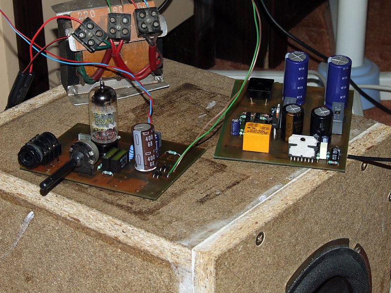

Ma délelőtt jól haladtam és ki tudtam próbálni a csöves kütyüt, amit a HB/GA 15 alapján csináltam. Működik, erősít, van egy minimális táp-brummja, bár ez szerintem annak tudható be, hogy csak 1x-es R-C szürést alkalmaztam, mert nem találtam még egy nagyfesz kondit. Arra sajnos nem volt már időm, hogy bassgitárral is teszteljem, mert jönnöm kellet dolgozni Majd holnap...
Lehet abból valami gubanc, ha az anódfeszt rögtön indításkor rákapcsolom? Végül is megoldható lenne egy egyszerű késleltetővel, vagy simán egy "standby" kapcsolóval, de ha nincs komolyabb jelentősége, akkor nem bonyolítanám.
Íme egy kép, az előkészületekről:
(#) ZSozsóó válasza Bassmester hozzászólására (») Jan 8, 2010 /
Szépen haladsz vele A tápfesz késleltetett indításának itt szerintem nincs jelentősége, kicsi az áramfelvétel, a triódák árama nem túl nagy, pár másodperc alatt úgyis maximumon jár.
Zsolti
