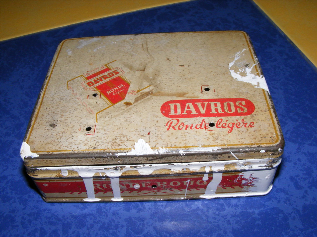

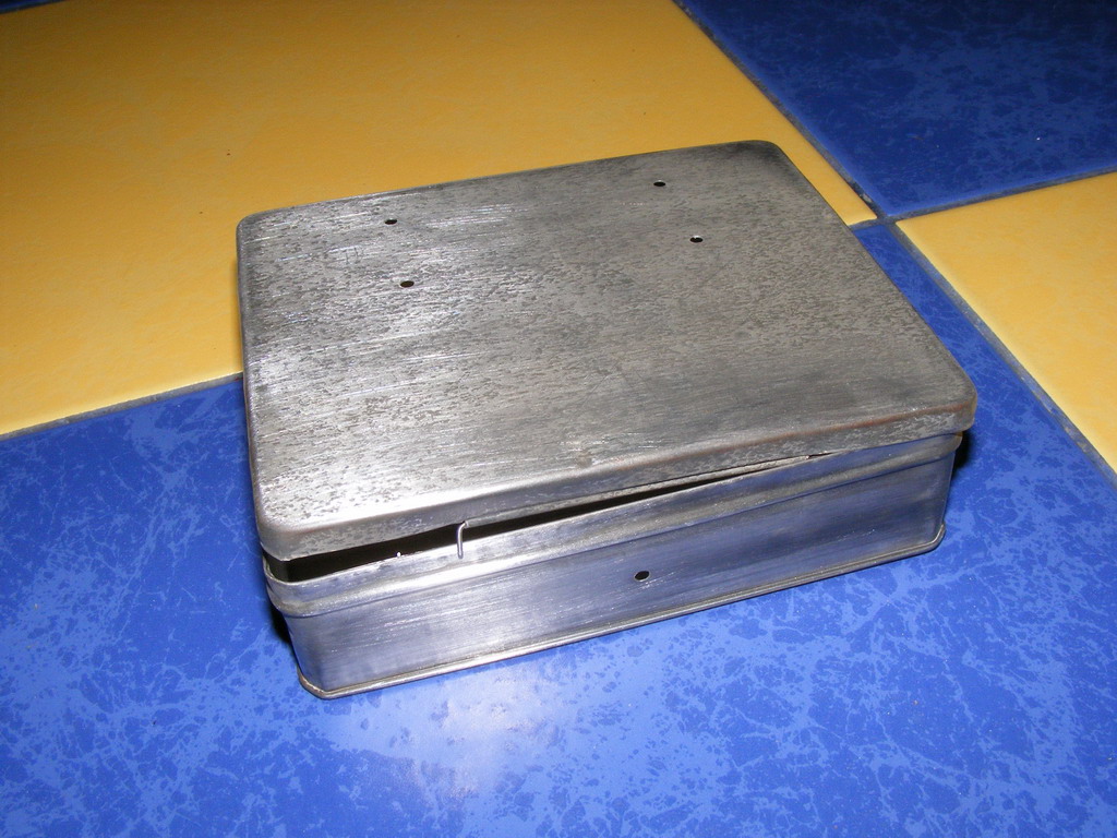

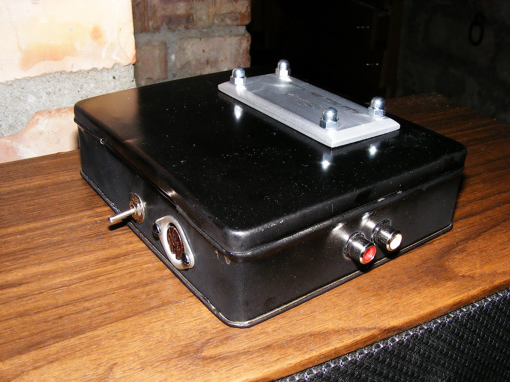

(#) Moszkvai hozzászólása Jan 4, 2010 /
Az újév örömére bedobozoltam a HIRAGA módos RIAA-t.
Még a tápegységet szeretném hozzá korrektül megépíteni.
(#) DuMatyi válasza Moszkvai hozzászólására (») Jan 4, 2010 /
Sokat tévedek, ha a doboz egy értékkazettából készült? Olyasmi formája van. Gratulálok, pofás lett!
(#) Moszkvai válasza DuMatyi hozzászólására (») Jan 4, 2010 /
Dohány doboz volt.De jól forrasztható, lehet, hogy horgany vagy horganyozott.

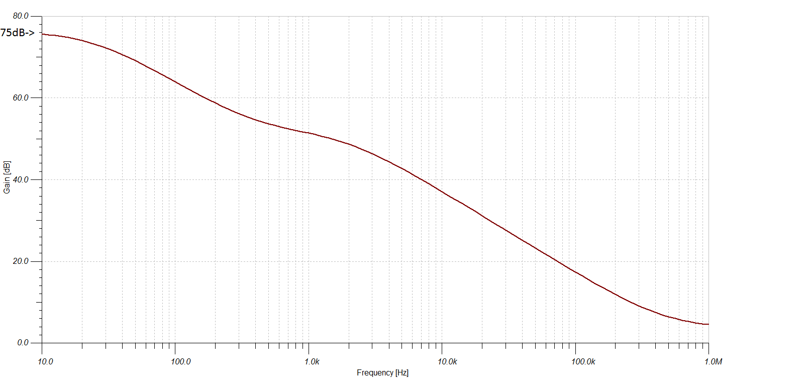

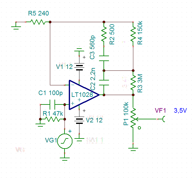

(#) Moszkvai hozzászólása Jan 7, 2010 /
Egy észrevétel és kiegészítés a Hiraga módos RIAA-hoz!
A táp készítése közben a következőkre jutottam:Készítettem hozzá egy másik tápot és a trafót is egy jobb minőségű de pár volt-al nagyobb feszültségű cseréltem.A próbák során kiderült, hogy nem kényes a táp szűrésére elég volt oldalanként 1000uF. Stab táppal sem változott semmit a zaja.De a feszültségre kényes.
Az áramkőr +-12V-al működik megfelelően!
Kipróbáltam nagyobb feszültséggel /+-18Volt/ de a hangja olyannyira megváltozott, hogy már nem volt élvezhető.
A mélyek szinte eltűntek a magasak meg elkezdtek torzítani.
(#) hangszoros válasza Moszkvai hozzászólására (») Jan 7, 2010 /
Ennek a Hiraga módnak a rajza fenn itt valahol ? És az eredeti ?
(#) DuMatyi válasza hangszoros hozzászólására (») Jan 7, 2010 /
Az eredeti az a LT1037 IC pdf adatlapján lévő minta.

(#) Moszkvai válasza hangszoros hozzászólására (») Jan 8, 2010 /
Javítottam a rajzot a táp és trimmer beállításokkal./Bár a trimmer beállítást a PC már nem szerette, úgyhogy játszani kell vele hol szól szépen./

(#) scooby_ válasza DuMatyi hozzászólására (») Jan 8, 2010 /
Matyi! Az eredeti kapcsolás LT1028-ra szólt nálunk! Sokszor szajkóztad: "A visszacsatolás frekvencia függő." Igen! Akkor LT1028-hoz ne az LT1037 kapcsolását adjuk meg! :hehe:
Kicsit más értékekkel a visszacsatolásban,de ugyan ez a kapcsolás van az LT1028 adatlapjában is. Én megépítettem az eredetit is,és Moszkvai is,nekünk nem tetszett. Nyávog,kevés a mély,torzít. A Hiraga módot még csak Moszkvai építette meg,de már nálam is készülődőben van!
(#) CIROKL válasza scooby_ hozzászólására (») Jan 8, 2010 /
„nem tetszett. Nyávog”
Mit csinál ?
(#) scooby_ válasza CIROKL hozzászólására (») Jan 8, 2010 /
Nagyon minimális mély volt benne,mondhatni semmi.
Azt hiszem az invertáló és a nem invertáló lábat néha az ujjammal rövidre kellett zárni,mert elkezdett betorzulni.
Zajtalannak zajtalan volt.
Most leteszteltem a HIRAGA módot,75dB-t nyomott. És ha tényleg ilyen jó a hangja,akkor nagyon megéri! Végül is az IC ingyen van,a többit meg fillérekért meg lehet kapni. csak az a 3,5V hogy a fenébe került a kimenetre? És vajon gyakorlatban is ott van,vagy csak így tesztelésnél? Lehet a lezáró inpedancián kéne csökkenteni egy kicsit?
