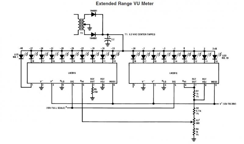

És ennek összesen mennyi feszültség kell?
Az van ott, hogy "10V full scale", azaz 10V-nál fog az utolsó LED is világítani.
(Meg kellene nézni azt is, hogy mit jelent a csillag, meg a kereszt a rajzon.)
Ebből az LM3915-ből kettőnél többet is össze lehet kapcsolni ? Ha igen, hogyan ? Köszönöm előre is Bővebben: Link
Természetesen többet is össze lehet kötni, de azért vannak határai (meg aztán értelmetlen is). Az adatlapon megnézheted, hogy mekkora a maximális és minimális feszültség és főleg feszültség különbség, a Ref-hi és Ref-lo lábak között. Viszont az LM3915 logaritmikus skálájú és a mellékelt kapcsolásban -40dB az alsó lépcső. Az alatt mit szeretnél látni? (1:100 feszültségben) 3db lineáris LM3914 kapcsolást, Vicsys tett már fel a hőmérőknél, ott megnézheted. üdv! proli007
Az LM3915 IC "Audio Power Meter" funkcióját szeretném használni 8 Ohm-ra. Tudja valaki,hogy milyen értékeket kell megváltoztatnom ahhoz,hogy ne 0-100W-os skálázásban hanem x-200W-os intervallumban mérjen? Már, ha egyáltalán lehetséges.(remélem érthető volt )
De a rajzon van egyszer a 10V meg van olyan is hogy 12-20V...
Az IC alapvetően feszültséget és nem teljesítményt mér. Az adatlapi kapcsolásban a referencia feszültség 10V. Tehát a kijelző utolsó diódája akkor fog világítani, ha az R2 ellenálláson 10V mérhető. Mivel 8-ohm-on 40V feszültség adja a 200W-ot (P=U^2*R), R2/R1 osztásarányának 1:4 arányúnak kell lenni. Ha R2 10kohm, akkor R1-hez 30kohm-ot kell választani. Ha az R-Lo feszültségét nem a GND-re kapcsolod, hanem a referencia feszültség leosztott pontjára, akkor nem nullától, hanem magasabb feszültség (teljesítmény) értékről kezd el mutatni. üdv! proli007

A 10V a bemenő fesz, a 12-20V meg a táp.
és akkor ezt lehetne működtetni valamilyen ellenállással 12V-os szimetrikus trafóról?
Most látom, hogy a képletet elírtam. Természetesen a P=U^2/R a helyes. üdv! proli007
