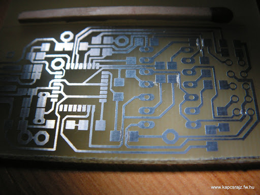

(#) Electricboy hozzászólása Jan 10, 2010 /
Tegnap csináltam egy nyákot (életem második nyákja) nem lett olyan rossz de lehetne jobb is 5 zárlatot teláltam rajta de már kijavítottam.
Lenne egy kérdésem: szerintetek miért lettek olyan görbécskék a vonalak? -alá világítottam ?
Tippeket Véleményeket várnék!
(Ui: Adja magát hogy fototechnikás )

(#) Frankye válasza Electricboy hozzászólására (») Jan 10, 2010 /
Két lehetőséget látok, ami a hibát okozhatta:
1. Elmozdult a maszk (vagy a nyomtatáskor, vagy a levilágítás közben), ez a kevésbé valószínű.
2. Nem lett pontos a maszk. (Egyes nyomtatók néha "fura" dolgokat tudnak művelni.) Ez a valószínűbb.
Az alávilágítás esetén a vezetősávok/forrszemek túl vékonyak lennének, esetleg elmaródnának maratáskor, vagy "szellemképes" lenne a NYÁK.
Még egy eshetőség eszembe jutott:
3. Nem hívtad elő kellően a levilágított NYÁK-ot, így megmaradtak a közeli pontok/helyek között a lakk maradványai, ahol a maratószer nem tudta ezáltal kimarni a rezet közülük.

(#) Sir-Nyeteg válasza Electricboy hozzászólására (») Jan 10, 2010 /
Zárlat: Olyan, mintha nem lett volna eléggé lemaratva, avagy levilágítva. Nem jutott elég fény a kis résekbe. (De sajnos ezek tünnek el utoljára maratáskor is, így jó kérdés). Esetleg nem túl jó a nyomtatód, pl szellemképes.
(#) Electricboy válasza Frankye hozzászólására (») Jan 10, 2010 /
Köszönöm a választ egyben a megoldást!
Az 1. lehetőséget kizárnám
A 2. is mert a maszk pontos
A 3. a hiba mert maratásnál észre vettem hogy néhány helyen kevésbé marja a marató!
Sir-Nyeteg: Neked is köszönöm!
De mi az a szellemkép?
Szívesen.
A szellemkép, amikor nem egy kontúrja van a vonalnak/ábrának, hanem mellette még egy. TV-knél lehet néha látni ilyet, ha nem jó az antenna.
(#) Sir-Nyeteg válasza Frankye hozzászólására (») Jan 10, 2010 /
Nálam a nyomtatóm úgy kókányol, hogy a vizszintes vonalak tökéletesek, mert együtt fut a patronnal. Viszont a függőleges vonalak összeérnek, ami szabad szemmel nem látható, így javítani kell maratás előtt/után/közben. TQFP32-nél rendszeres. A patron/nyomtató nem képes olyan gyorsan váltogatni a szünet/festék határokat. így kerülnek minimális szemcsék a lábközökbe is.
Sajnos. Itt látható ez a hiba.
