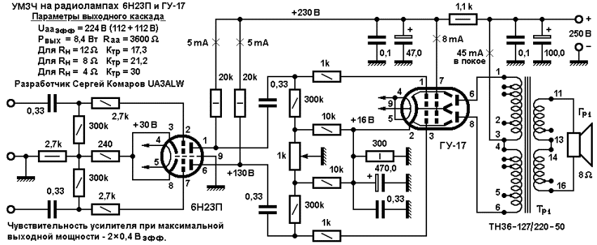

Leirhatnád hol találtál qqe03-12-vel pp rajzot.előre is köszi.

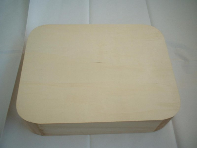

Sziasztok !
Képen látható doboz 350 mm x 270 mm x 80 mm . Szerintem kis munkával jó csöves burkolat lehet . Rossman boltjaiban kapható , megtömve kozmetikai szerekkel
Jó, hogy megint itt vagy a fórumon! Úgy tűnik, Te mindig "cső(ves)látással" járod a világot

Elsősorban PP kéne, mert annak egy fokkal egyszerűbb a kmenőjét megtekerni, SE-t már deszkán megépítettem, tényleg nagyon meggyőző hangja van, csak a hangerő egy kicsit már kevés. Egy 12-20W körül már tökéletes volna a végfok, otthoni zenehallgatásra.
A QQE rajzot köszi, lehet neki is állok...
Jól értelmezem az orosz szöveget?
A kimenő primer oldal 2X112V, a szekunder 8,4 volt, és 3600 az impedanciája? De mi az a ktr? Nem egészen világos... Illetve nem szeretnék szimetrikus bemenetet, akkor elég csak lehúzni testre az egyik bemeneti pontot?
Régen sem voltam túl jó oroszból, és azóta is sokat feledtem...
Szerintem a Ktr az áttétel akar lenni, mert ha Raa/Rt veszem a gyök alatt, éppen ezek a számok jöttek ki. Nem hiszem, hogy túl jó lenne, ha csak lehúznád testre az egyik bemeneti pontot, de ehhez meg nem vagyok elég tájékozott "csöves", vannak itt mesterek, akik majd eligazítanak. Talán ha átalakítanád a meghajtást hasonlóan mind a másik rajznál van?

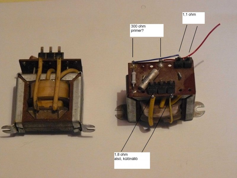

Egy PCL86 SE építésére szántam rá magamat (az oldalon található Müszi féle kapcsolással). Sikerült kimenőtrafókat is szereznem Jandark jóvoltából. A kérdésem az lenne, hogy mik a trafó kivezetései, amik a mellékelt képen láthatók. A 300 ohm-os feltételezem, a primer, rajta valamiféle kompenzáló taggal. Szekunderből kettő is van rajta, az egyik a primer felett és 1,1 ohm körüli értékű, míg van egy teljesen különálló (?) alulra tekerve, ami 2 ohm körüli. A kapcsolást 8 ohm-os hangfalakon hallgatnám. A lényeg, hogy hova kössem a hangfalakat? A másik pedig egy technikai lenne, mégpedig a PCL86 fűtésével kapcsolatban. A egyik helyen 13,3V-ot ír, máshol 14,5V-ot (sőtt valahol 12,6V-ot is láttam). Ebből mi az igaz? Valahol a topikban korábban olvastam, hogy a 300mA-t kell nézni, hogy ez milyen fesz mellett áll be, a pontos érték nem érdekes. A fűtést amúgy egy 15 voltos trafó adná, előtét ellenállással egyelőre. A segítségeteket előre is köszönöm! Estig nem leszek gépközelben.
Jól gondolod, a 300 ohm-os a primer, a szekunder meg az 1,1 ohm-os lesz. Az alsó, különálló tekercsre meg köthetsz fejhallgatót.
A fűtés is úgy van ahogy mondod, 300mA-es fűtőáramot kell beállítani, az a 15V-os trafó soros ellenállással maga lesz a tökély.
(Persze ha elbírja a csövek fűtőáramát)üdv

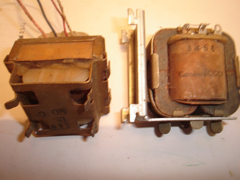

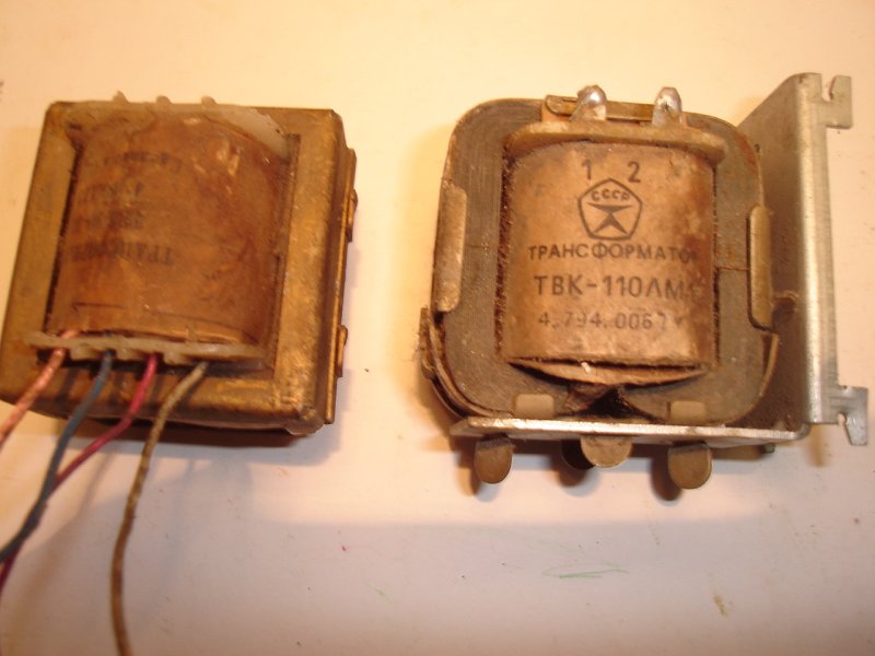

Hozzá értő emberek! Segítséget kérek. Ki tudná megmondani ,milyen trafók lehetnek ezek? CCCP

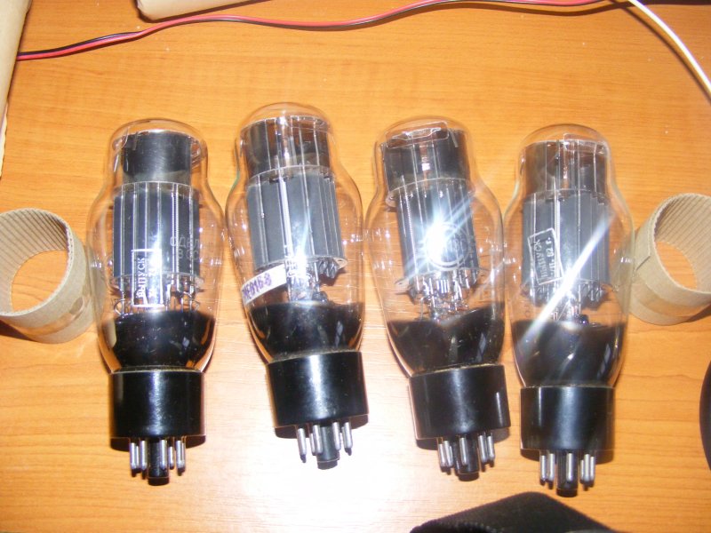

Tegnap megjöttek a 6N13Sz-ek. Nagyon szép csövecskék, már csak építhetném vele az erősítőt.
Ha minden igaz, a bal oldali a Junoszty (402?) függőleges végfokából származik, a jobb oldalival pedig ORION csöves FF TV-ben találkoztam, szintén a függőleges eltérítés kimenőtrafója...

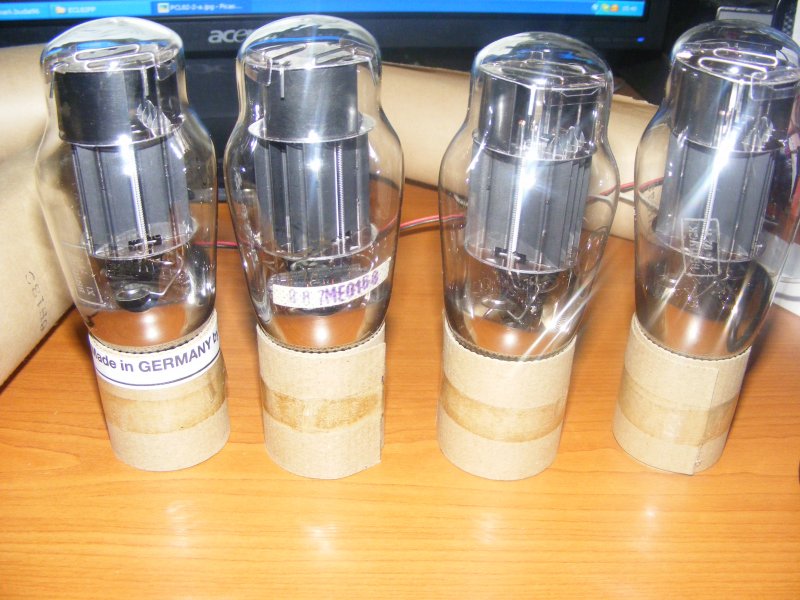

Sikerült rendelni csöveket amiről a múltkor szó volt?
Szia! Még nem rendeltem meg a 6C4C-t, mert le vagyok gatyásodva anyagilag, de talán majd jövő hónapban. Te hogy haladsz az erősítőddel?

Az enyémek ugyanazok csak csöves egyenhez van rajta az anódtekercs meg még egy 6,3 az egyencsőnek.
Köszönöm a segítséget! Majd teszek fel képeket a kész erősítőről.
