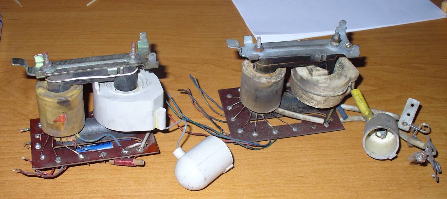

Sajnos igazad volt
Az impulzus tekerccsel volt zárlatos.
Durkáltam a padláson, találtam egy TA-643-mas panelt, benne egy sorvégtrafóval. nagyos hasonlók, ellenállásméréssel ugyanaz a kettő, csak kb 10 év korkülönbség van köztük szerintem. Ugyanúgy cérnával van odaerősítve mindkettőre egy kondenzátor.
Fel lehetne-e használni a másikat itt?
Itt vannak képek róluk:
A baloldali ami rossz, a jobboldali amit találtam. Igaz ha fel lehet cserélni a kettőt akkor ki kell cserélni a nagyfesz tekercset, mert az eléggé rossz állapotban van....
(#) gtk válasza MaSTeRFoXX hozzászólására (») Dec 29, 2006 /
Nagyon regen szorakoztam ilyenekkel.
Szerintem nyugodtan hasznalhatod.
A malomkerek tenyleg fura allapotban van
(#) Sebi válasza MaSTeRFoXX hozzászólására (») Dec 29, 2006 /
Mindkettő "egységesített" sorkimenő, csereszabatos.
Már nem tudom mikor19xx-ben döntöttek erről és a VT is meg az Orion is ua kivitelt használta, hiszen a körülötte lévő dolgok is azonosak voltak.

Köszi a segítséget mindkettőtöknek!
A jó trafóból átraktam a tekercset a rossz helyére, kerestem PY88-as csövet bele, bekapcsoltam, és működik
Bár nem nagyon bíztam benne hogy valaha működni fog ezzel a trafóval

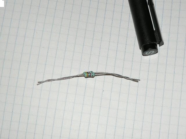

Nekiveselkedtem a kb2hónapja rossza tévénknek.Lehetséges az hogy gyűrű szerint piros-piros-narancs (22k) ellenállás értéke lecsökkenjen 16k-ra.Ez az ellenállás 1ébként a képcsöre csatlakozó panelen van a tranyók mellett.Találtam 1 másik ugyanilyen színkódút de az csak 19.6k-ra csökkent.Valamint hogy a két képenláthatónak kb.egyezik e a teljesítménye vagy miből rakjam össze, mert pillanatnyilag nincs itthon az eredetihez hasonló ell.áll.

Elég trágya munka ez a panel :no: ! Iskolában is tanított hibák a gyártásnál/tervezésnél...
Mind1. Én a helyedben az összes ilyen ellenállást kicserélném 2W-os-ra és 1cm magasan ültetném a panelba.
Érdekes ez az értékváltozás, általában nyúlni szoktak (a régi szénréteg 100k feletti) ellenállások.
Egy darabig elbírja a két paralel tag is, de nem hagynám úgy.

OK Közben feltúrtam a szemetet és találtam remixest méretben kb ott van.Viszont az "alaplapon" találtam 2 elvileg azonos értékűt(gyűrű szerint) sorba kötve 4,8k. Ebből az 1ik 4,9k-ra csúszott fel az még sztem nem is gáz viszont a másik 11,4k-ra

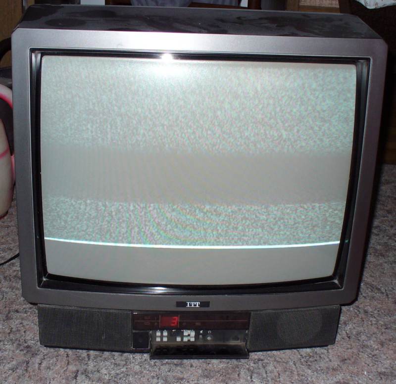

Máma megadta (félig) magát nálunk egy ITT TV.
Nem tölti ki a kép az egész képernyőt, az alja hiányzik, össze van gyűrve egy csíkba....De a többi része teljesen jó
Ilyet mikor szokott csinálni?
(#) Dudus válasza MaSTeRFoXX hozzászólására (») Jan 19, 2007 /
Nézd meg a függőleges eltérítést, keress rossz kondikat, szakadt, megnyúlt ellenállásokat. Sasszi-számot nem tudsz??....valahol hátul az adattáblán rajta szokott lenni, akkor küldök rajzot.....
