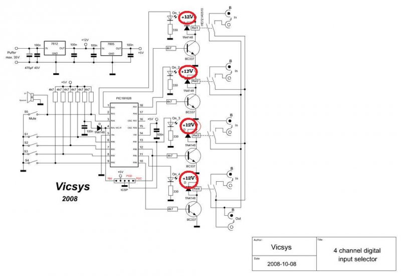

Szeretnék egy ilyen bemenetválasztót épiteni, de relékkel. PIC nélkül! Relékkel se baj. Az erősítőbe a bemenetválasztók ilyen IC-kből áll: TC9164, TC9162, és egy M37470M4-189SP. Az utólsó IC-be mennek a nyomógombok. Azt nagyon megköszönném ha valaki egy kapcsolást összedobna, nagyon megköszönném!!

Amit belinkeltél, ott a letölthető nyákterv biztos, hogy az amit fel akartál rakni?
Valahogy nem egyezik a kapcsolás a nyáktervel
Hmmm. Tényleg elrontottam. Köszi, javítom.
Vicsys, azt meg lehet oldani, hogy 12V-os relével menjenek? Abból sok van itthon.
különtápról. Nem az 5 voltra kötném hanem a 12-re. Szerintem megoldható. csak nem fog bezavarni valamiben?
Naná, hogy igen!
de a testeket még véletlenül se kössem össze igaz?!?! Amúgy remélem nem baj ha átalakitom a tervet saját célra
De igen! A testeket össze kell kötni.

Vicsys, ha lesz egy kis időd átnéznéd légy oly szíves? Köszi

Nos, a védő diódákat nem látom a reléknél (talán beépített?) és a +12 valamint GND is hibásan van jelölve. Nem látom az átkötéseket a relékhez. (Amik egyébként nem is kellenének...)
Csatolom a jav. verziót.

a feliratot fordítva csináltam, diódákat meg elfelejtettem.
