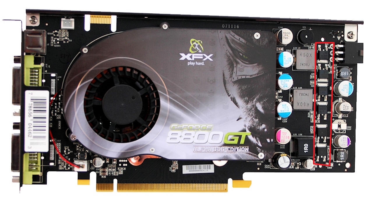

Van egy videó karim és garanciába küldtem, mert fura hangot ad ki. olyan a hangja mint egy kiöregedő tápegységnek. terhelés alatt el kezd ciripelni, csipogni nyöszörögni. mikor milyen hanghoz van kedve. (függ attól hogy milyen 3D alkalmazás fut)
Garanciában elismerték a hibát, "megcsinálták" de ugyanolyan mint volt. kicseréltek rajta pár alkatrészt azok közül amiket a képen pirossal jelöltem, de nem mindet. Attól tartok ha így használom tovább akkor hamarosan megfekszik és magával visz még pár alkatrészt a gépből. (ezek amúgy melegszenek mint az istennyila)
A kérdésem az lenne hogy mivel fogalmam nincs mik lehetnek ezek az alkatrészek de mivel a táp ágban vannak, attól tartok ha behalnak lehet hogy elszáll még pár másik alkatrészem is. Ez lehetséges?
(a másik az nem pont ide tartozik, de ha többszöri javítás után is fennáll a hiba akkor szerintetek kérhetek cserét?)
A válaszokat előre is hálásan köszönöm!
