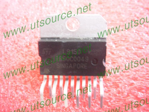

(#) zozo0424 hozzászólása Jan 31, 2010 /
Fiat Seicento, Magneti Marelli IAW16F befecskendező rendszerrel, ebben van egy L9150 nevű alkatrész, ez vezérli a befecskendező szelepet (injektort). Kérdésem, hogy mi lehet az L9150 nevű alkatrész, hol kapható, adatlap hozzá és mivel lehet helyettesiteni ?
Köszi a válaszokat!

(#) dizi válasza zozo0424 hozzászólására (») Feb 2, 2010 /
Általában az autókba vezérlési feladatok ellátására a gyár által kifejlesztett un cél ic-ket szoktak alkalmazni amit a gyár programoz fel ezért nem biztos ha találsz is ilyen ic-t az működni fog.
Ámbár lehet ,hogy ,ez az L9150 csak egy kód és lehet ,hogy a helyettesítőjét 50Ft-ért meg kapod,csak győzd meg fejteni ezt a kódot.

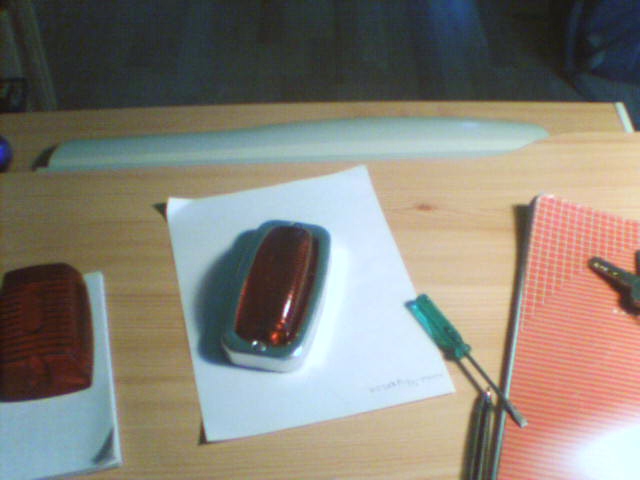

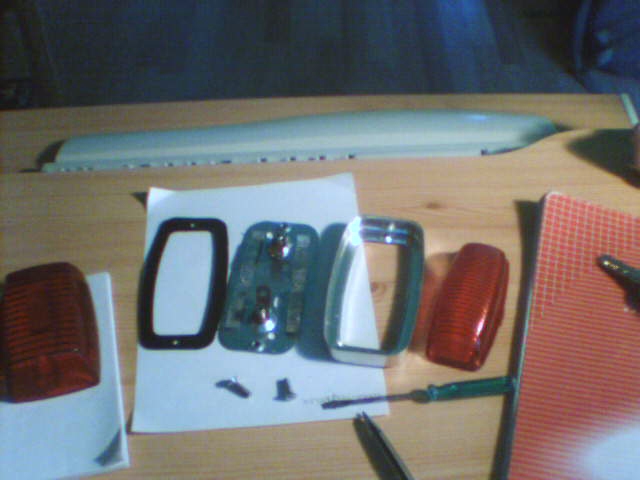

(#) Balu002 hozzászólása Feb 2, 2010 /
Helló!
Nem tudjátok megmondani hogy a képeken látható alukeretes lámpa milyen berendezésben járműben vagy akármiben volt? Mert kaptam belőle párat és kíváncsi vagyok miből lettek kibontva, én valami járműre tippelek.
(#) llaci56 válasza Balu002 hozzászólására (») Feb 2, 2010 /
Sok típusban és sok mindenre használták. Egységesített lámpatípus volt. Talán valamelyik Csepel teherautó irányjelzőjeként látott napvilágot, később magasságjelző, autóbusz és egyéb járművek belső világítása, a megfelelő színű üveggel.
(#) llaci56 hozzászólása Feb 2, 2010 /
Ja... És még trabant első irányjelzőnek is használták.
(#) Balu002 válasza llaci56 hozzászólására (») Feb 2, 2010 /
Köszi Csak érdekes, mert semmilyen kódszám nincs rajta :S

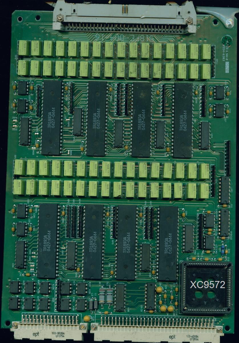

(#) _ampervadasz_ hozzászólása Feb 2, 2010 /
Üdv mindenkinek.
Itt kérdeztem, hogy valaki ismeri e a képen mellékelt IC -t , és jött is rá válasz csak tévesen.
Pontosabban nem az XC9572 adatlapjára voltam kíváncsi, hanem arra az IC -re amit a fényképen mellékeltem. Ez az ismeretlen IC kötötte össze a reléket a CPLD -vel, és nem tudom mi lehet a funkciója, hogy érdemes e megtartani, tudok vele esetleg valamit kezdeni.
(#) Ricsi89 válasza _ampervadasz_ hozzászólására (») Feb 2, 2010 /
Annyit tudok, hogy lehet venni a neten, de adatlapot nem igazán találtam. :no: Ha reléket hajtott és a CPLD után volt, akkor valószínűleg tranzisztormező lehet.
(#) _ampervadasz_ válasza Ricsi89 hozzászólására (») Feb 2, 2010 /
Értem.
Voltaképp ez az IC reléknek (AGN21012) is adott impulzust és fogadott is, onnan továbbá, egy rakás optotól (AQV221) fogadta az inputot, és ezen keresztül volt összeköttetésben a CPLD -vel.

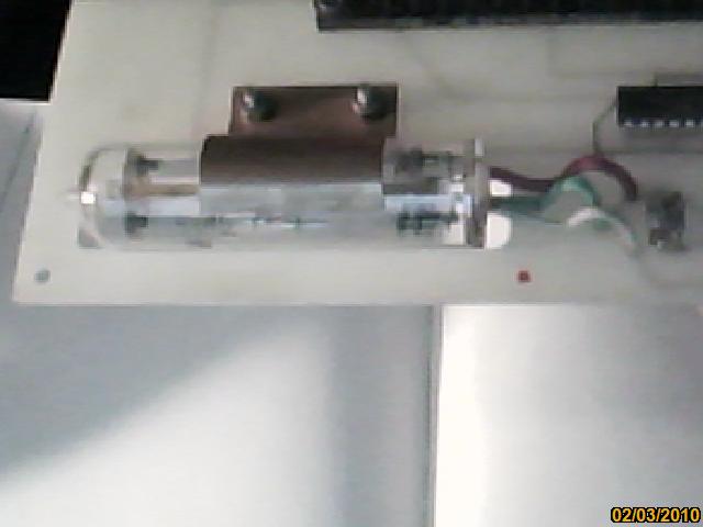

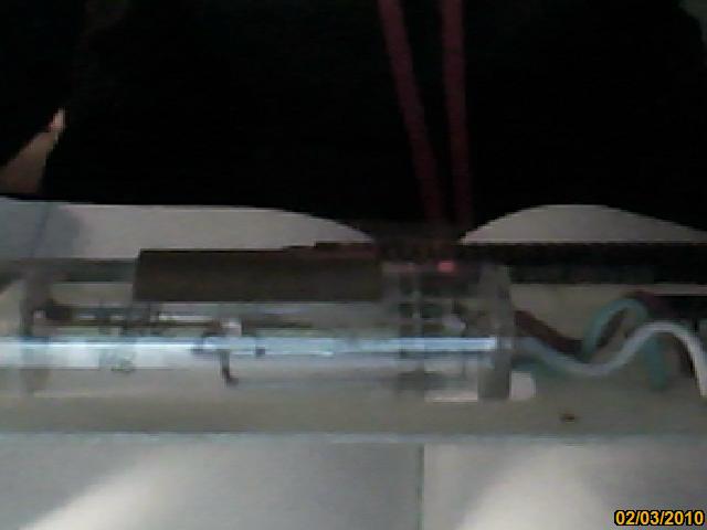

(#) Udani hozzászólása Feb 3, 2010 /
Azt szeretném megkérdezni ,hogy a képen látható alkatrész mi is lenne. Az üveg csőre csak annyi van ráírva ,hogy 4,-khz és az hogy MB ,ezenkívül három kivezetése van.
(#) Collector válasza Udani hozzászólására (») Feb 3, 2010 /
Noés ez mibe van beépítve? A fotó túl homályos, számomra legalábbis.
(#) pucuka válasza Collector hozzászólására (») Feb 3, 2010 / 1
4 kHz -es kvarckristály.
Vivő frekvenciás berendezésekben ilyennel állították elő a csatornafrekvenciákat
