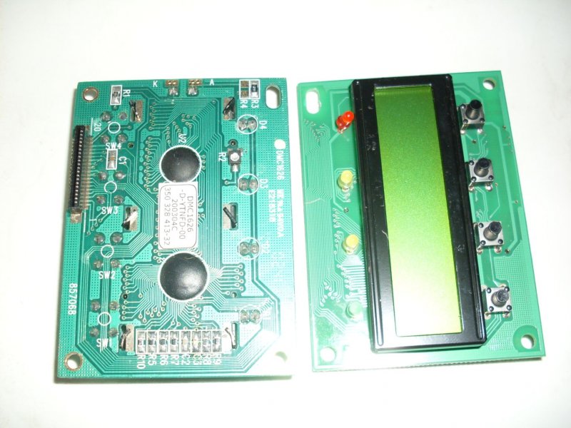

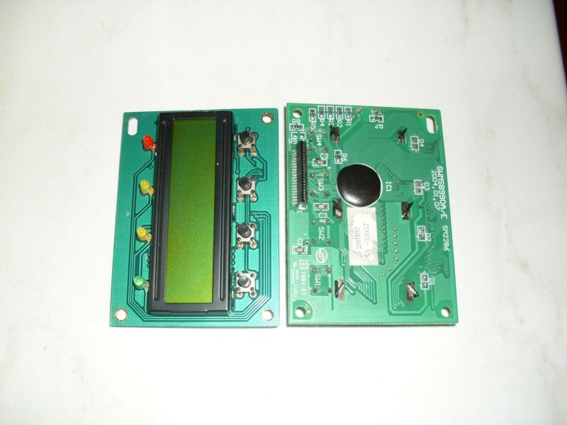

(#) Halász Z. hozzászólása Jan 29, 2010 /
A múltkori kérdésre .
Lefényképeztem.Bővebben: Link
Ha valakinek segít.Bővebben: Link
(#) Halász Z. válasza (Felhasználó 15355) hozzászólására (») Jan 29, 2010 /
Jó ötlet, megpróbálom megszerezni a kapcsi rajzot.
Köszi! Z.
Hja valami ilyesmi lehet (a gombokat, ledeket ki lehet mérni azzal nincs gond), mert a neten amit találok az mind 8 bites. Ha találomra rákötök tönkremehet?

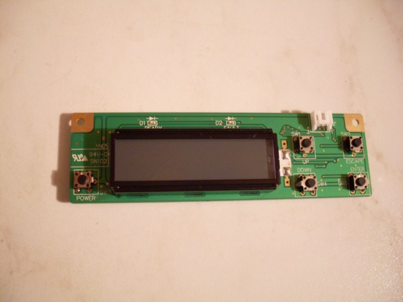

Sziasztok, ma bontottam egy kijelző egységet, valahogy így néz ki : Bővebben: Link
4 1/2-digites, és 220V ról üzemel, működik szépen, csak nem tudom mire jó, a Tipusa amiről semmit nem találtam AN2574 aztán egy kód 1-1-2-P a kódot sikerült kiderítenem, azt jelenti, hogy 220-ról üzemel, van BCD kimenete, 1.999V a bemenete és Plastic tokos.
Igazából nem értem, hogy ez tulajdonképpen mire jó, azt sejtem, hogy fesz mérésnél többet tud, erről a hátulján lévő 58db csatlakozó árulkodik.
Szóval ha tudtok valamit erről, osszátok meg velem is.
Üdv. Doncso

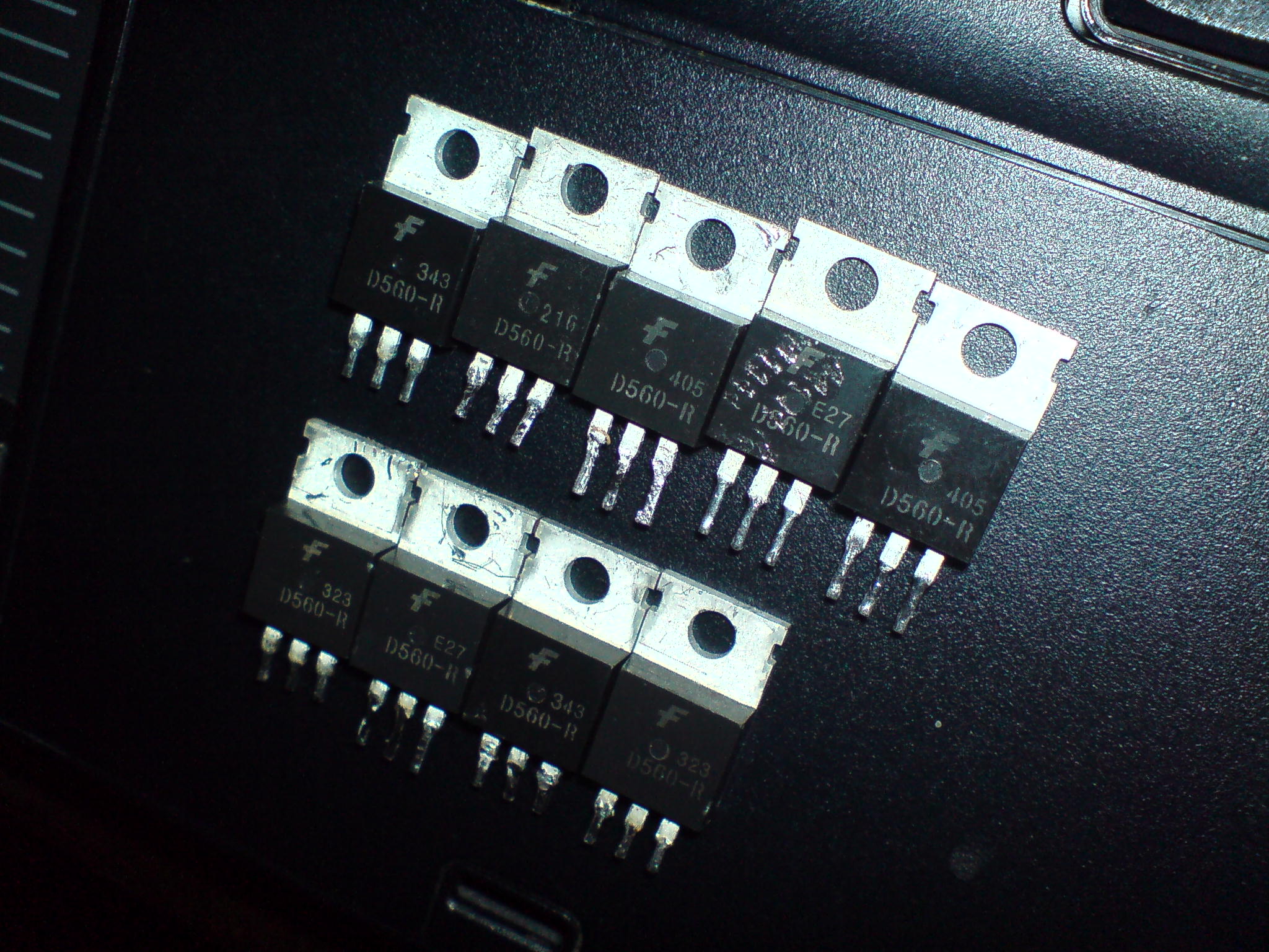

(#) _ampervadasz_ hozzászólása Jan 30, 2010 /
Szétszedtem egy rakás hőpapíros nyomtatót, és ezeket az alkatrészeket nem tudtam belőlük beazonosítani.
A táp részében volt, feltételezem, hogy feszültség stabilizátorok.
(#) Ricsi89 válasza _ampervadasz_ hozzászólására (») Jan 30, 2010 /
Esetleg 2SD560.
(#) kadarist válasza _ampervadasz_ hozzászólására (») Jan 30, 2010 /
Ő lesz az:KSD560
