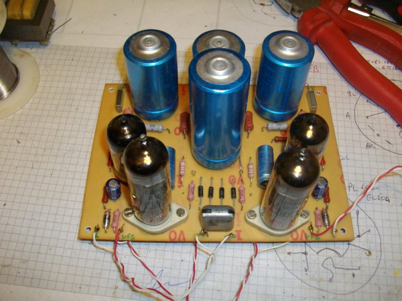

Meg a gyerek által készített "művészi" fotó a PP tápjáról.
Most már visszakötöttem a Piccolot. Halkabban zenélek. A szomszédokat is hagyom aludni.
Ez nagyon kompakt lett. Igazi retro alkatrészekkel felépítve. Nagyon tetszik.
A hálózati is megoldódott, attól a bácsiól beszereztem azt is legutóbb (most egy ilyennel is előrukkolt, én meg lecsaptam rá). A kimenők szintén onnan lesznek. A dobozolást az új tulaj fogja megoldani. De még nem jutottam el a próbáig, bár a kondikat már leformáztam.
Igen, ezek az MM kondik már nem a legújabb dizájnt képviselik, de még mindig jók. 1db 220 µF , és 3db 47+47 µF .
Nagyon is jók ezek. Ha megvan a kapacitásuk és az ESR értékük nagyobb is a mostani kondiknál akkor is tök jók ide. Ez nem kapcsi táp. És nem is terhel olyan nagy áramokkal egy csöves.
Egyébként a PL504 PP-be a 220µF és 47+47µF nyákos MM elkókat akarom én is elhasználni. Csak bele férjek a dobozba.

Én már kifogytam, a bolti fémréteg ( yageo, és hasonló ), meg elég gagyi ... Nem olyan zajos, mint egy szénréteg, de mivel mágnesezhető, induktív módon egyéb zajokat összeszed ![]() Szép az erősítőd - még mindig ! Idézet: „Sajnos a PCL hajlamos gázosodni, és ebből már nemigen van új.” 1. Azért elég sok van még szerintem, csak egyre drágábban 2. Az ECL 86 is hajlamos a gázosodásra, mert gyöngécske. 3. Ki kell próbáni ECL/PCL 82-t, noha a pentódarész disszipációja kisebb, de az alábbi előnyei vannak: - Sokkal nagyobb a pentóda feszültségtűrése (ami a valóságban sugártetróda, mint a 86-nál). Később gázosodik - erősebb a trióda rész (kb. ECC83 helyett ECC82) Ez kismértékben hátrány, kisebb az erősítése - 10W-ot ő is lead ellenütemben - Ezenkívül még gyártják az oroszok 6BM8néven(ECL82) |
