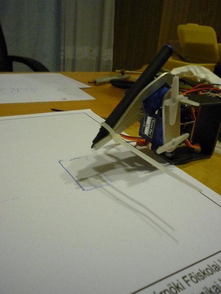

Megnéztem a videót, hajszál pontosan így próbálgattam én is. Csak én téglalapot rajzoltattam vele, a felbontás pedig 750 lépés 160 fokra. Nem tudom minek akarsz rátenni laptopot, szerintem a prociba belefér ami fontos ![]() jelenleg nekem is sorosportról megy, de csak 3 értéket küldök x y z koordinátát, a szögeket maga számolgatja a proci, aztán létrehozza a négyszögjeleket. megpróbálok feltenni képeket, videót csak ha meglesz az új mechanika.

A legkisebb elmozdulás, amit meg tudtam vele valósítani.
Az adatlapokban is 4-5 mikroszekundum van megjelölve, mint vezérlőjel felbontás.A 700as felbontás kicsit soknak tűnik. Hogyan kezeled a szervókat? HW PWM el? timeres interruptal? while ciklusosan main fgvből? Nekem csak timeres működik jól. HW PWM mennyisége kevés 1db MCU nál main fgv.-ben pontatlan. Már megcsináltam egyszer rádión vezérelve 1db szervót, hasonló mintára. Egy hiba adódott. Amikor kevés a BAUD rate, ritkán jut el az MCU-ig az új szervó-állás, vagy a szervóhoz a vezérlőjel, ezért alakítottam a kommunikáción is, hogy minél kevesebb proc.időt foglaljon le. ISR(USART_RXC_vect){ input[n]=USART_vReceiveByte();//usart vétel, későbbi feldolgozásra n++;// számláljuk a későbbi feldolgozáshoz } ezzel a szervókhoz tartozó timer0-tól kevesebb időt veszünk el. A fejlesztés nem csak az én ötletem.. Annyira nem is lesz kicsi méreteiben, ha minden jól megy. Az optikai távmérőket nézegettem én is, arra ott lesz a 2 kamerás rendszer. Srácok ha nekiállnak, csak sikerül valamit megalkotniuk, hogy 2 kamera képéből le tudjanak képezni egy kisebb teret. gps extra.. máshoz fog kelleni. Jó ha készen van egy libary.
