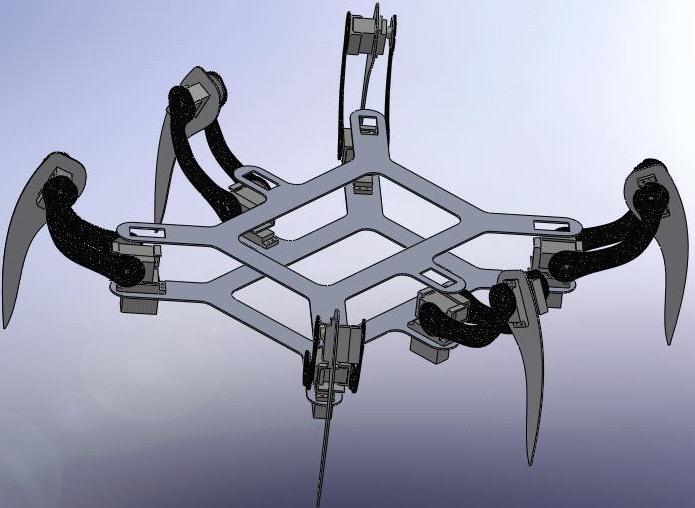

				A mellékleten látható, a 3d-s modellje. Mondanom sem kell, hogy ez nem végleges, csak a lábak külalakját vizsgálgattam. Érdemes a szervók többségét egyformára, a nagyobb igénybevételű helyekre erősebbet. 3Kg-ra számolok, össztömegre. Csapágyazást miből készíted? -Nálam rézből van.
				Szép, lesz gondod a szinkronnal ahogy elnézem. én mindenképp fél kiló alatt maradok, szóval hatoda méretben gondolkozom  Szervók nyomatéka mennyi?
				Csapágy nálam csak egy helyen lesz, ott pedig alu ban egy esztergált acél tüske. Elsőre minél egyszerűbbet akartam kihozni, de már 32 darabot kell kimarni hozzá   bonyolódik szépen! Most rajzolom a lábak tövének végleges konstrukcióját. Ha kész majd felteszem. Inverz kinematikát mi módon számolod? Milyen modellt veszel alapul?
				A tervezett szervók: 6V-on 0,65Nm=6,5kgcm 1,1Nm= 11kgcm((túl lehet hajtani kicsit) kb (nem mértem még le!) 25cm-es erőkart enged. Csapágyakat nehogymár esztergáld  megy olcsóbban is. rézcső, meg popszegecs. Mi baj van a szinkronnal? Fejtsd ki bővebben. Nálam az összes egy időpontban kapja a jelet. Nincs eltérés. A karakterisztikát, meg fel fogom venni minden szervóra. El lesznek nevezve, egyenként. Mindegyiknek saját függvénye lesz. (itt kiderül bírja-e) KB be kell lőni a középállását, felvenni a vezérlőjel-szögelfordulás grafikonját. Közelítő fgv.-t húzni rá, majd mehet a menet. Amennyiben kevés lesz hozzá egy atmega8-as, előveszem az ARM-ot az tuti megbirkózik ezzel a feladattal.(+lenne még 40 láb amivel nem tudok mit kezdeni )
				Nekem ez volt az első próbálkozás (melléklet), ezt bővítettem 3D re. Az hogy egy időben kapja mind a jelet egyrészt elég nehézkes, másrészt ha pont egyszerre mozdulnak lábak fura mozgást fog produkálni. Egy nagyon kis eltérés sokkal "stabilabb" hatást kelt az eltéréseket felveszi a váz rugalmassága. Csapágyazás szerintem a más kialakítás miatt nálam nehezebben megoldható, de ha megnézed a sík modellt látod a láb formát. Az alap gombbal tudod számolásra bírni. Ha játszol a pózokkal nem minden esetben áll be hajszál pontosan a karvég. Ez azért van mert az átvitel és négyszögjelléalakítás hibáját is belevettem. | Bejelentkezés Hirdetés |
